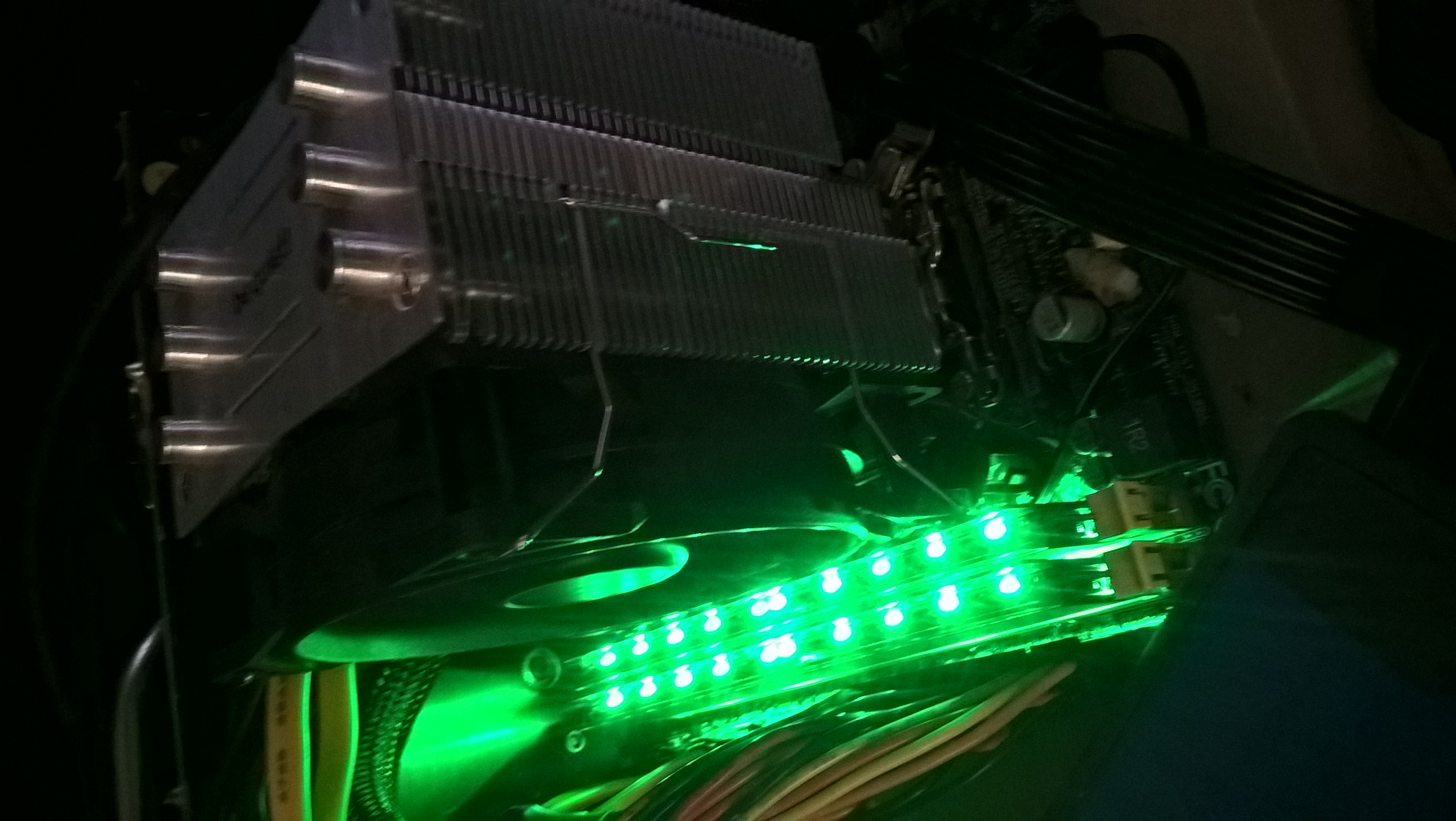

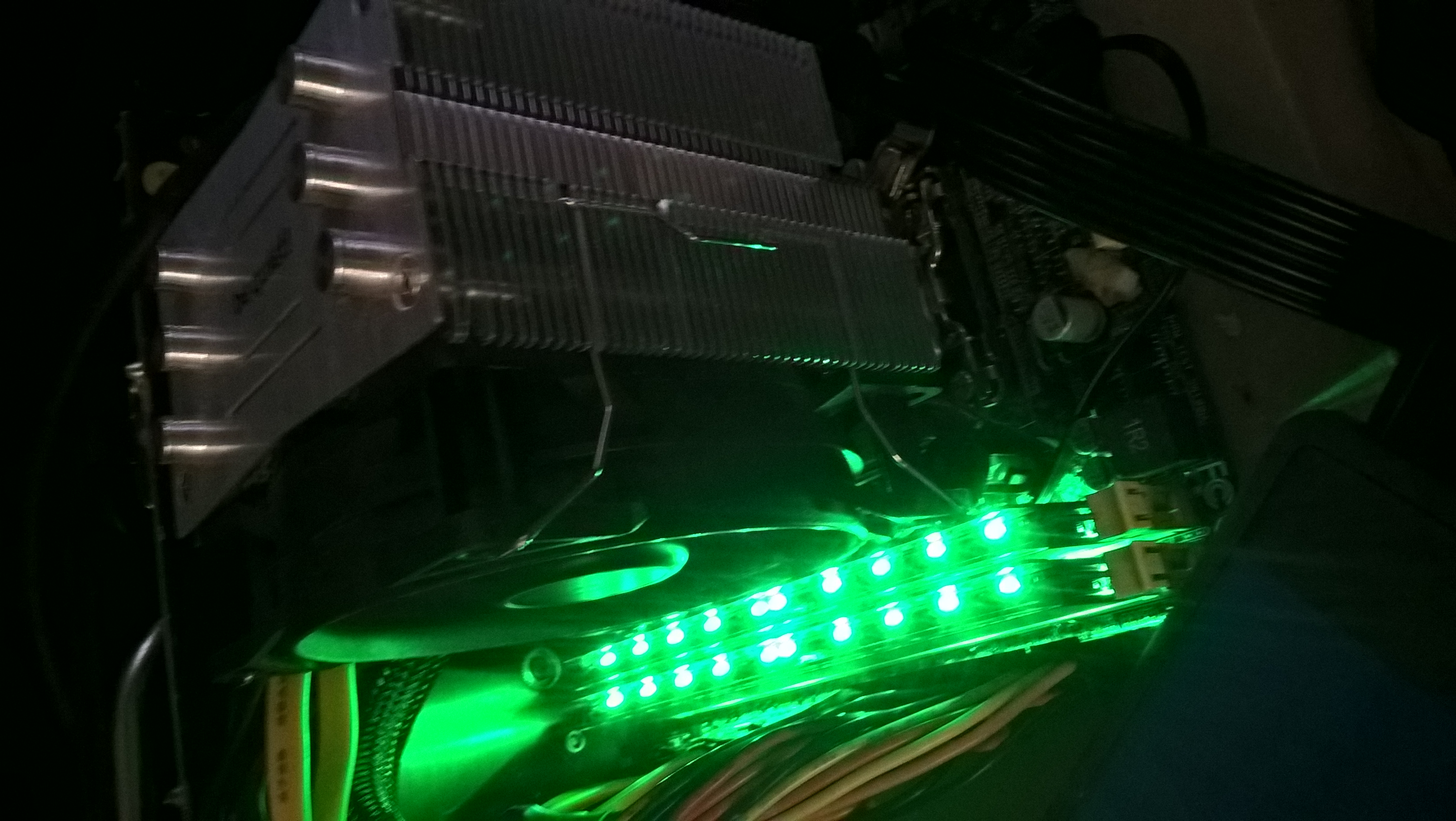

Auf meinem Board mit dem Xeon E3 1230 V3 habe ich den Pure Rock gewählt wegen Mini ITX und er verdeckt den RAM nicht, der in diesem Fall beleuchtet ist.

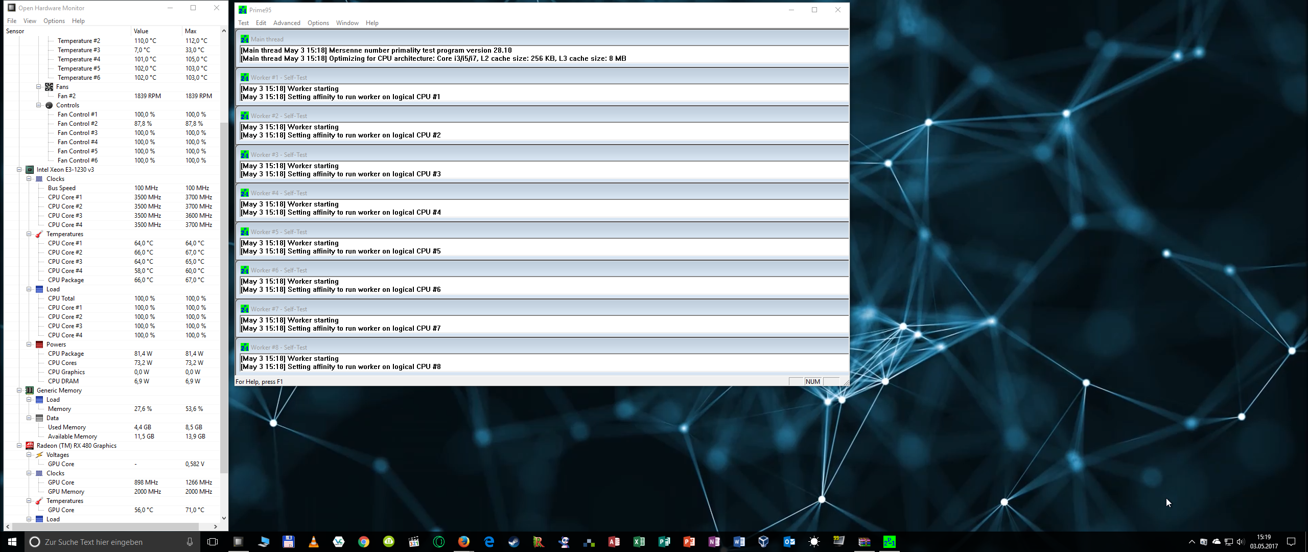

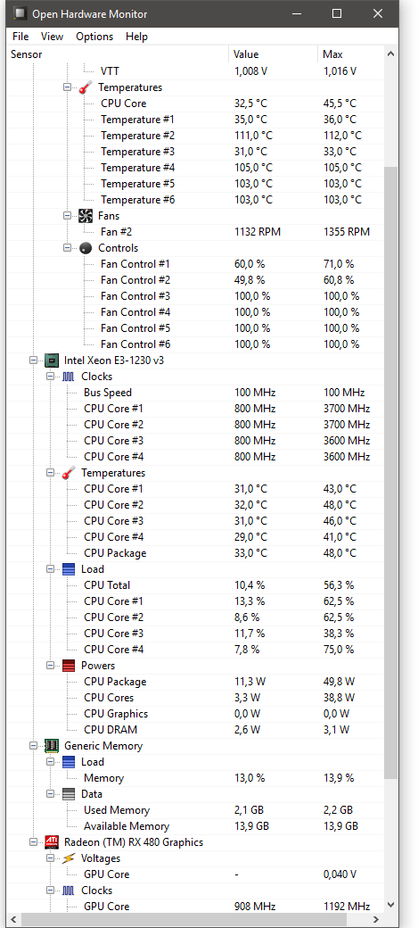

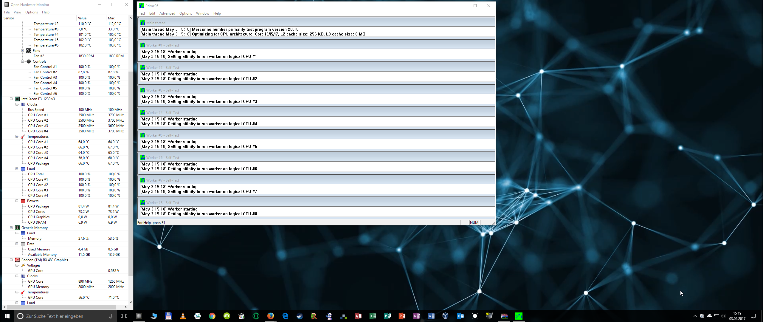

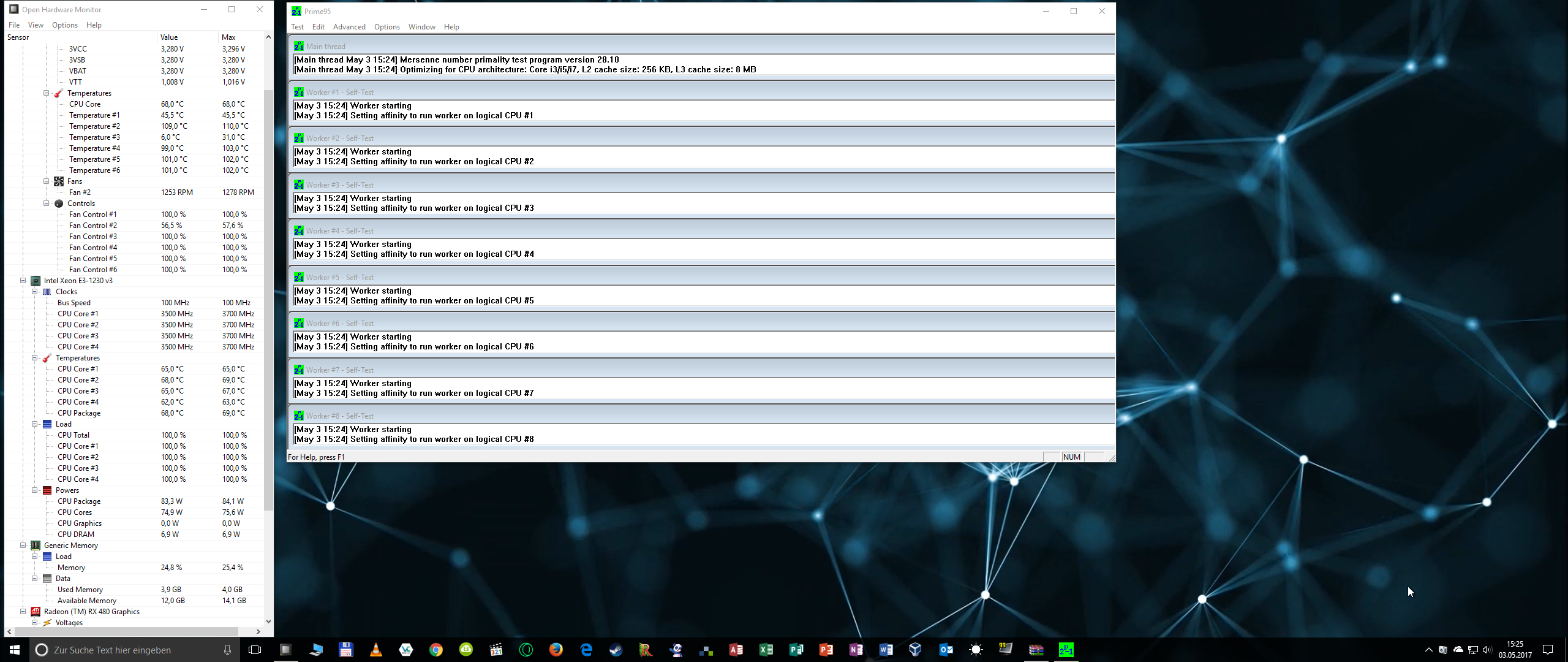

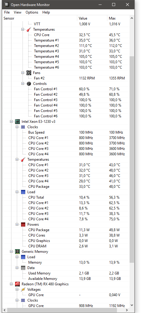

Wie auch immer, mein Xeon E3 1230 V3 auf dem Pure Rock Slim (Idle, Last mit 60 Grad Temp-Target, ohne Target auf "Leise")
Bei einer Belastung, die mehr mit der Realität zu tun hat als Prime (BOINC verteiltes Rechnen @Seti @LHC) sind es grob 3-5 Grad weniger.
Nachdem heute mein neues Gehäuse kommt hier ein mieses Handybild wie das mit dem RAM passt (ausgebautes Board)
