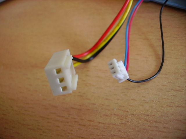

Da ist natürlich ein 3-Pin Stecker drauf, aber so eine Mini-Variante (rechts):
Gibt es da Adapter Stecker auf den links abgebildeten?

Ach ich sehe gerade, da ist zwar ein kleiner, aber ein gänzlich vom standard abweichender Stecker dran. Bleibt also Bios-Mod oder basteln.
