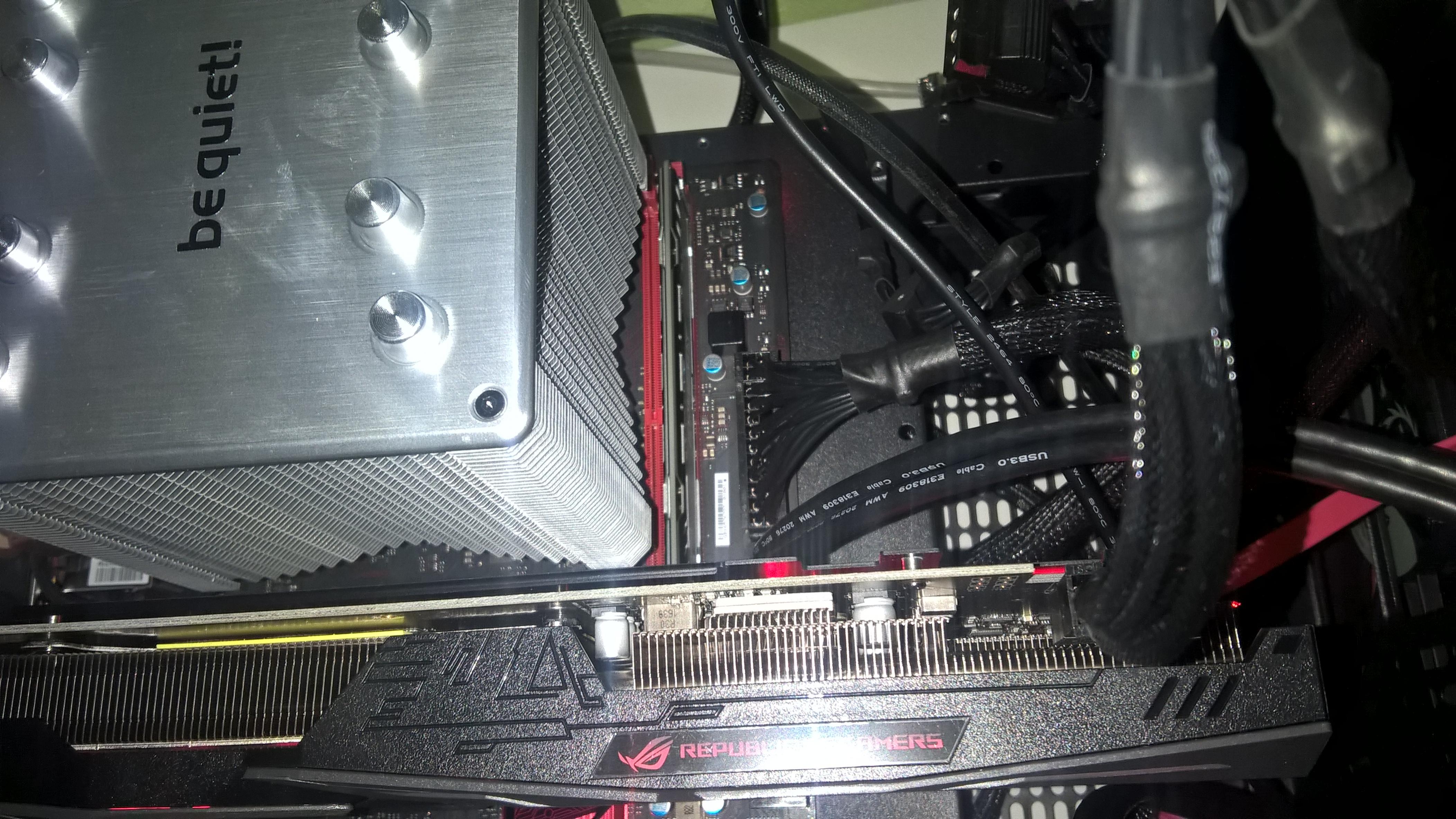

Neben dem 24 Poligen Anschluss auf dem Mainboard, blinken abwechselnd zwei LEDs wenn ich einen RAM Riegel im anderen Slot habe. Leider ist im Handbuch keine Erklärung dau.
Auf dem Bild sieht man die zwei LEDs gerade nicht, da der RAM da im "richtigen" Slot steckt.

Ich hatte erst den be quiet drauf geschraubt (wie auf dem Bild zu sehen). Den musste man anschrauben.
Der hatte auch keinen "Anschlag" bei den Schrauben. Damit hätte man schon was beschädigen können.
Würde aber sagen, dass ich nicht zu fest angezogen hatte.
