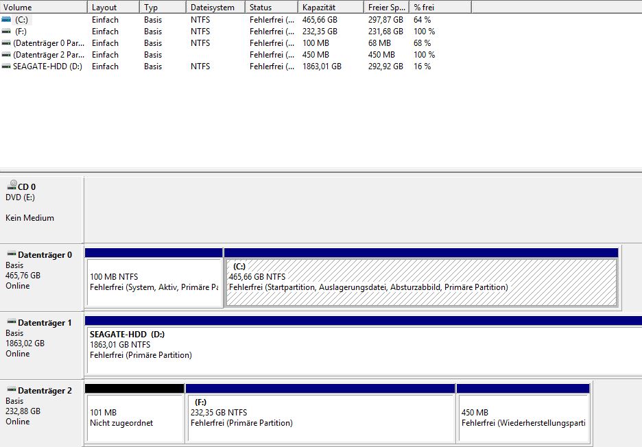

Hier ein Screenshot meiner Festplatten.
Die Wiederherstellugnspartition ist auf einer falschen Festplatte (hier auf Datenträger 2). Sollte die nicht dort sein wo Windows installiert ist (C)?
Nicht unbedingt, das ist eine alte Wiederherstellungspartition die Windows beim Upgraden anlegt.
Du hättest in der Datenträgerverwaltung alle Partitionen löschen und formatieren können auf der alten Platte und halt nicht nur im Explorer formatieren.
Denn da sieht man die kleinen Partitionen ja nicht.

Du kannst auf Datenträger 2 alles löschen bis auf F.
oder F: auch, keine Ahnung was du da drauf hast oder noch brauchst.
Kannst auch alles so lassen wenn du keine Probleme hast.
Was stören dich die 100MB oder die 450MB, das sind nur 550MB und keinen GB
Kannst auch die 450MB löschen und dann F: zuordnen über die Datenträgerverwaltung sollte das gehen weil die hinter F: ist.
Die 101 MB vorne wirst du wohl nur mit Partitionstools F: zuordnen können.
