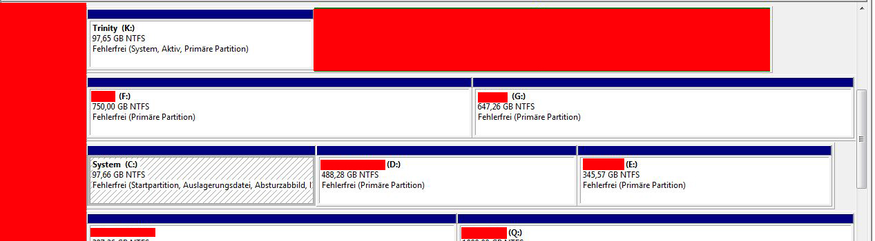

habe im Zuge eines Umzuges einen alten PC "wieder gefunden" und die darin verbaute HDD in meinen derzeit genutzten PC verbaut...
Aber (leider) habe ich eines dabei nicht beachtet, auf der HDD war bzw. ist eben die alte Win-Installation und jedesmal (beim Neustart/Hochfahren des PC´s), will er die alte Installation laden bzw. fragt mich, welche Win-Installation gestartet werden soll...
Habe alles mögliche versucht, um diese Partition zu löschen, aber bekomme jedes Mal eine Rückmeldung dass das so nicht möglich ist...

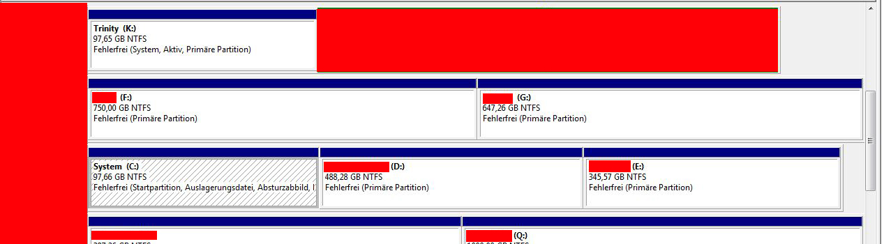

Komischerweise ist diese Partition auch als aktiv/Systempartition gekennzeichnet (siehe Screenshot)...
Gibt es irgendeine Methode, diese Partition KOMPLETT zu löschen, ohne allzu großen "Aufwand"?
Habe es schon versucht zu formatieren und ähnliches...
Mit besten Dank, im Voraus, für Eure Antworten & Tipps!

Laut screenshot sieht es so aus, als würde von der K Platte gebootet.

Das ist nicht zu verstehen. Diese Platte spielt in der Installation die erste Geige. Es befinden sich die Startdateien dort. Von einer zweiten, alternativen aktiven Partition ist nichts zu erkennen. Du wirst die einzige Systempartition löschen und anschließend nicht mehr starten können. Setze vorher Laufwerk C auf "aktiv" und führe den Befehl
bcdboot C:\Windows /l de-de /s C:
als Administrator aus oder halte zumindest eine Installations-CD für eine Startreparatur bereit.

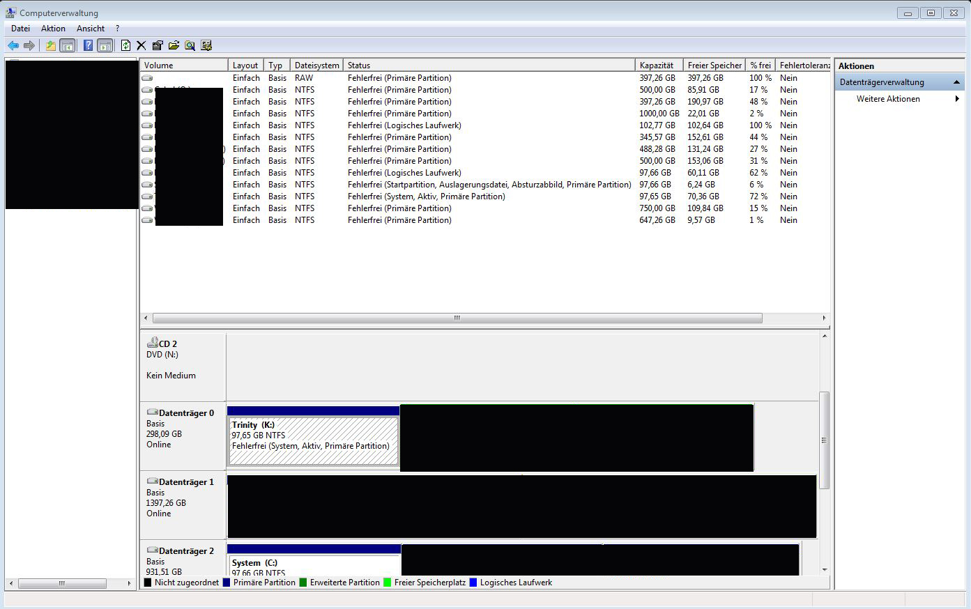

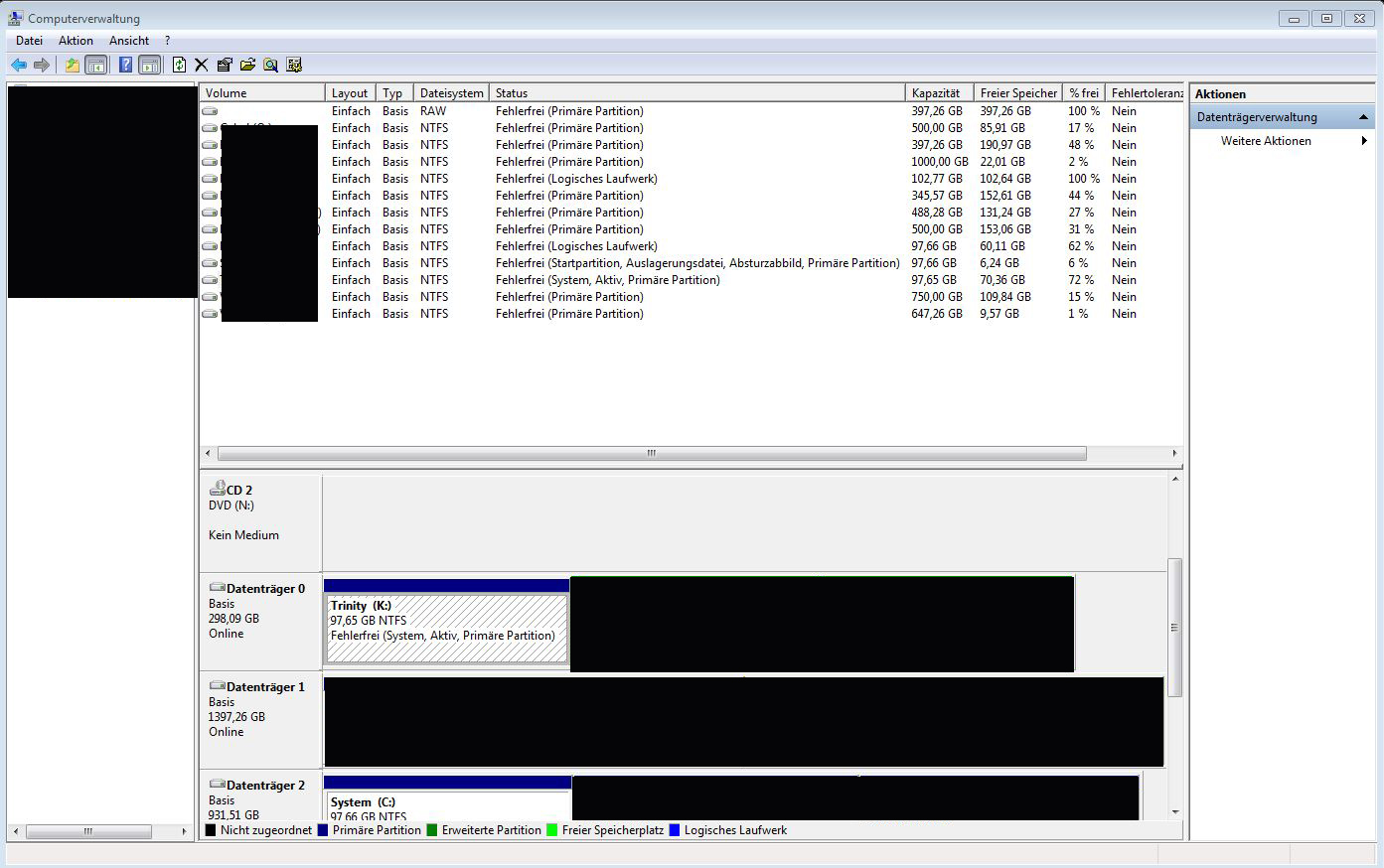

Aber hier nochmal ein erweiterter Screenshot:
Da sollte man dann sehen, das C die aktive bzw. Startpartition ist!

Ja, aber K ist Systempartition. Es geht nicht ohne Systempartition. Mache mit den von mir geschilderten Schritten C zur Systempartition, stelle sicher, dass C auch "System, Aktiv" ist und lösche dann ohne Gefahr und Probleme K.
Gruß, VZ
