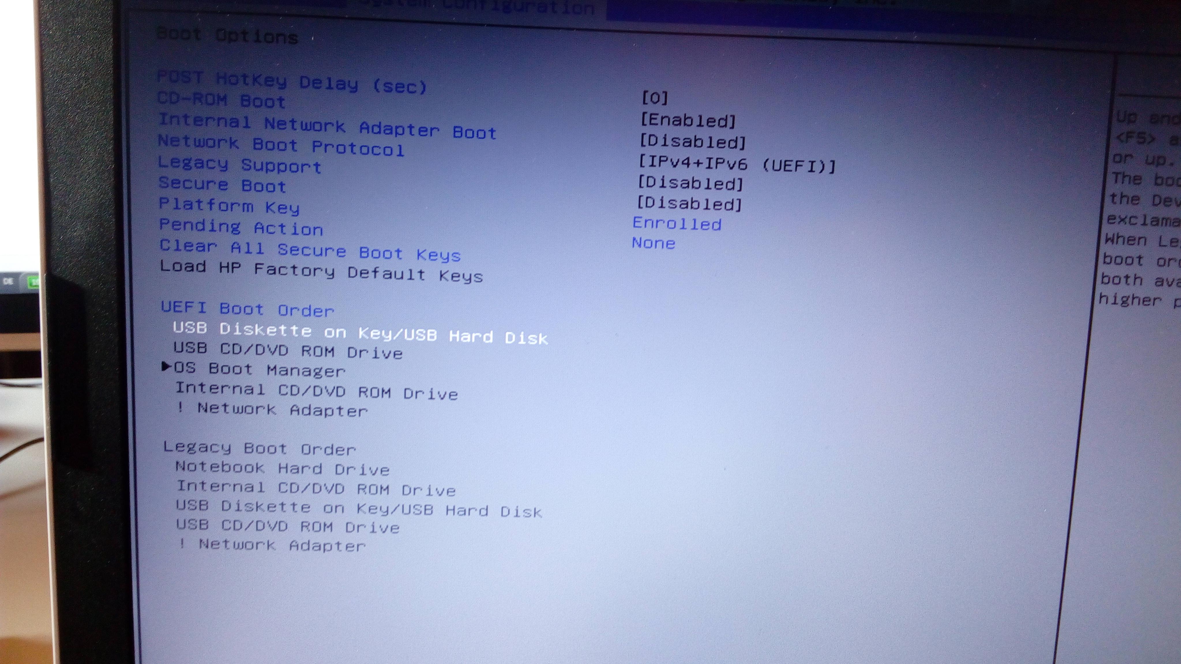

Hey Leute,
ich habe hier einen HP Pavilion – 15-p161ng.
Mit F10 komme ich ins Bios (nennt sich Antio Setup Utility) und kann dort die UEFI Bootorder ändern.
Aber selbst wenn ich USB Hard Disk nach ganz oben mache startet er jedes mal von der Festplatte obwohl ein bootable USB Stick angeschlossen ist.
Mit F9 komme ich in das Bootmenü - dort wird aber nur die Festplatte und "UEFI" als Auswahl angezeigt. Wenn ich UEFI auswähle muss ich mich durch zig Menüs klicken, finde aber kein USB Gerät.
Kann mir jemand helfen?

bei festplatten im bios menü als erstes den usb stick einrichten, danach keine platte oder die integrierte, musst dann eben wenn win fertig kopiert hat, die hdd wieder an die erste stelle setzen.
Was ist denn daran falsch?

Das Problem ist wohl das kleine Dreieck vor OS Boot Manager - das beschreibt wohl die Auswahl und ich bekomme es nicht hin es zu ändern.
Ah, über Legacy und dann mit F9 wird der Stick angezeigt und startet die Installation
