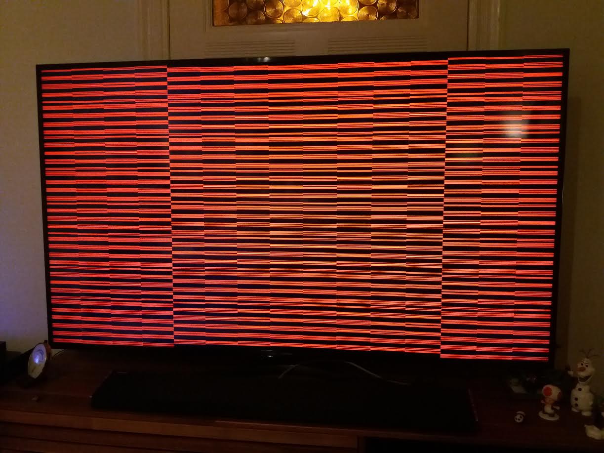

Nachdem mir mein Rechner jetzt das letzte knappe halbe Jahr viel Freude bereitet hat, ärgert er mich gerade zum ersten Mal so richtig.
Alles lief einwandfrei... dann ging er gestern abend nicht mehr vernünftig aus. Es war spät und ich krieg den Ablauf nicht mehr ganz zusammen. Ich glaube, ich hatte ein Windows-Update im Hintergrund laufen lassen und dann ferngeguckt. Ein paar Stunden später wollte ich ins Bett, also noch schnell zum PC umgeswitcht, um ihn ordnungsgemäß hinunter zu fahren. Schwarzer Bildschirm. Ok, klar, Bildschirmschoner... Maus bewegt, Tastatur eingehämmert, nichts passiert. Ok, egal, bin müde, also lange auf den Powerknopf gedrückt und ab ins Bett.
Heute dann auf einmal Grafikprobleme. Beim Starten zeigen sich ab BIOS Ladescreen rote Striche, die horizontal über den Screen laufen. Geräte-Manager zeigt Code 43 bei der GTX. Google sagt, wahrscheinlich Treiber. Also alles probiert. Clean install Grafiktreiber, BIOS geupdated, Windows auch. Jeweils auch noch mit den vorherigen Versionen versucht, nichts erreicht. Systemwiederherstellungspunkt vom Zeitpunkt des letzten Windows Updates schlägt fehl. Ich wende mich an den NVIDIA Chat Support und ein paar freundliche Inder gehen mit mir noch einmal Schritt für Schritt die Clean Installs aller Treiber durch. Bringt nichts. GraKa auf Tipp vom Inder neu geseated, also richtig alle Kabel vom Gehäuse, aufgeschraubt, GraKa 1,5 Minuten aus dem Sockel gezogen, Staub gepustet wie früher beim SNES. Kein Erfolg. NVIDIA empfiehlt, ich sollte mich an Palit wenden.
Eh ich meine Karte da einschicke und die mir erzählen, dass sie bei denen einwandfrei läuft und ich nach 4 Wochen immer noch keinen Deut schlauer bin, komm ich also zu dem Schluss: Windows neu aufsetzen. Das hilft ja schließlich immer.
Denkste. Nichts ist. Eher noch schlimmer geworden. Mittlerweile startet der Computer quasi gar nicht mehr, sondern hängt sich anscheinend direkt auf. Man sieht den Ladescreen vom BIOS ein paar Sekunden, dann schwarz, mein Fernseher sagt kurz "Kein Signal-Eingang", dann geht das Spiel von vorne los. In den BIOS komme ich. Nach ein paar Fehlstarts bietet mir Windows irgendwie die Option zur "Reperatur", so dass ich wenigstens in den abgesicherten Modus komme. Da läuft soweit alles super.
Irgendwas ist echt komisch. Ich fürchte um meine Hardware, wobei ja noch alles im Garantierahmen ist. Was mich stutzig macht: selbst, nachdem ich meine HDD abgeklemmt habe und die SSD formatiert habe, kommen beim Start bei der Anzeige des Ladescreens rote Streifen über das komplette Bild. Vorher kamen die nur, als ich die Treiber der GTX installiert hatte (was nicht fehlerfrei ging - NVIDIA sagte zwar, Treiber installiert, bei Eigenschaften im Geräte-Manager stand auch der richtige Treiber und die Treiber-Analyse-Programme bestätigten das auch, im Gerätemanager selber war allerdings nach wie vor das gelbe Ausrufezeichen zu sehen. Im abgesicherten Modus mit der internen Grafik des Mainboards ging alles super. Jetzt aber, wie gesagt, selbst komplett ohne NVIDIA Treiber so rote Striche. Selbst bei der Neuinstallation von Windows kommen jetzt diese roten Striche, ich starre gerade auf einen schwarz-roten Monitor, wo eben noch stand "Windows wird neu installiert, bitte warten, 10%".
Jemand eine Idee? Bin gerade echt ratlos. Gestern lief alles noch völlig einwandfrei! :-(

Defekte Grafikkarte (Speicher). Mehr muss man dazu eigentlich nicht sagen.

Die Grafikkarte ist natürlich hinüber.
