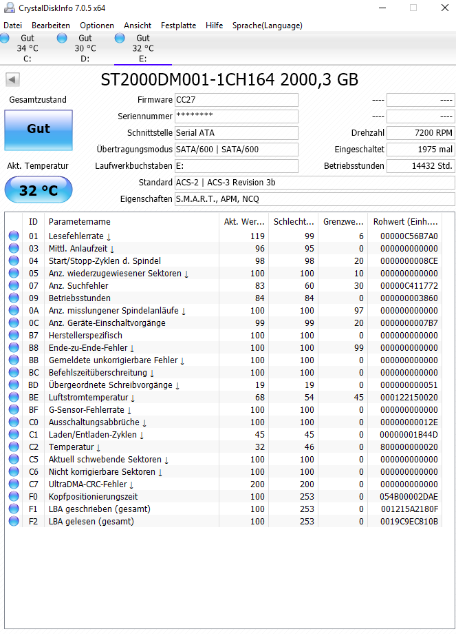

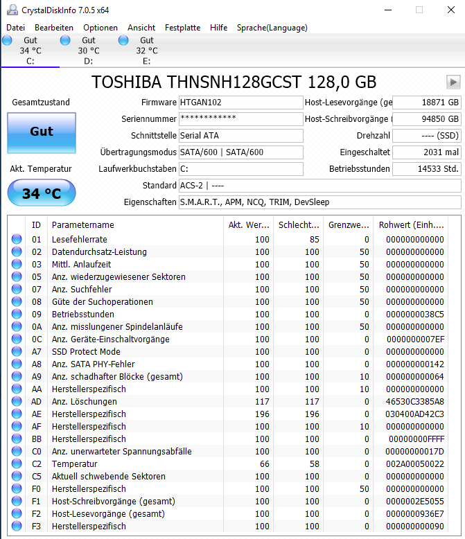

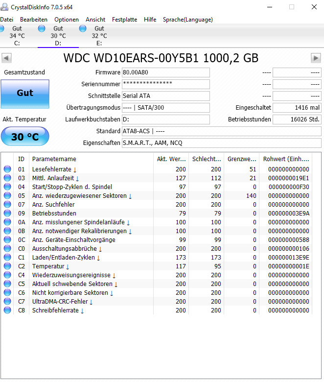

Lass mal CrystaldiskInfo (kostenlos - hier auf CB zu haben) laufen und poste hier die Werte der Platten.
Wenn du hast würde ich auch das SATA Kabel zur SSD austauschen. Solche langzeit Probleme können auch an solchen Kleinigkeiten liegen. ggf. könnte auch die SSD im sterben liegen. Auf festen SItz aller Anschlüsse Strom usw wurde hoffentlich geachtet.
Danke für die sehr schnellen Antworten. Ich habe das Programm nun einmal laufen lassen und es zeigt mir bei allen drei Festplatten einen Gesamtzustand von "Gut" an. Also nehme ich mal an, es liegt nicht an den Festplatten.
Die Kabel kann ich später einmal austauschen.
Das Gut sagt wenig aus, da dafür nur wenige Attribut berücksichtigt werden. Poste doch bitte die Screenshots von CrystalDiskInfo für die SSD und die beiden HDDs, ziehe aber bitte das Fenster soweit auf, dass alle Attribute und auch die Rohwerte vollständig sichtbar sind.
Oh. Ja. Entschuldige. Hänge ich Dir natürlich diiirekt dran! HDD1.PNGHDD2.PNGSSD.PNG

Bei der SSD gibt es leider nicht das üblicherweise für Kommunikationsfehler mit dem Host Controller verwendet Attribut C7, nur ein A8 welches sowas ähnliches sein könnte. Tausche mal das Datenkabel der SSD, vielleicht ist es das ja schon. Dann fallen mir bei allen recht viele unerwartete Spannungsabfälle auf, was bei allen im Attribut C0 (Anzahl im Rohwert) steht. Nach einem Absturz steigt der Zähler natürlich um 1 an, aber leider ist auch zuweilen der unerwartete Spannungsabfall der Grund für den Abstutz, zumal wenn das Systemlaufwerk betroffen ist.
Ansonsten sind die S.M.A.R.T. Werte bis auf die High-Fly Writes der Seagate in Ordnung, die hat aber auch von den Betriebsstunden her, diese einfachen Desktopplatten sind ja nur auf 2400 Power On Hours pro Jahr und 5 Jahr Nutzungsdauer ausgelegt, ihren Dienst schon getan.
