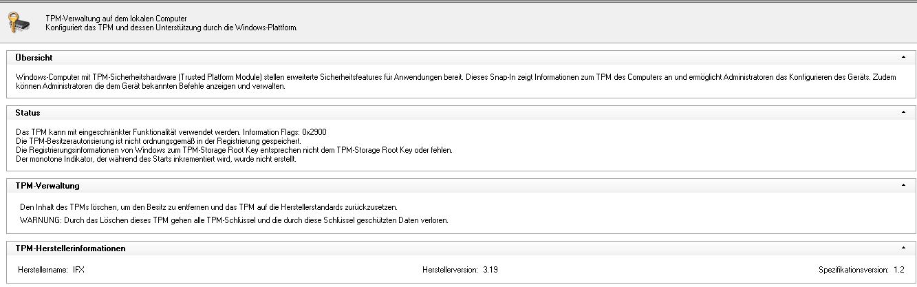

Er schreibt mir auch noch was von Nummerisches Kennwort.
Schaut nicht so gut aus, was tpm.msc anzeigt:

Habe jetzt alles entschlüsselt, TPM im Bios gelöscht, TPM im Bios wieder aktiviert und wieder alles verschlüsselt. Jetzt klappt alles und die TPM Fehler sind auch verschwunden:)
Scheinbar kam Win10 mit den alten TPM Inhalten von Windows7 nicht klar.
