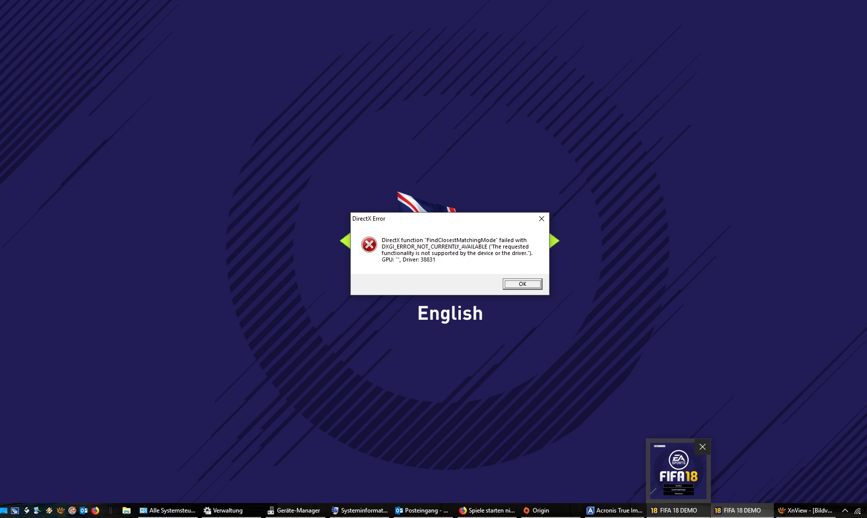

Spiele starten nicht mehr seit Creators Update 1709

Fifa 18-Fehler im Anhang. Fifa 16 Geht heute ohne Meldung nicht, The Crew stürzt so ab. Das alte UT/Unreal geht :D.
Also scheinbar gehen keine hohen Auflösungen zu spielen? Aber GRAKA-Treiber sind aktuell. Nochmal installiert.

Gibt es im Nvidia Treiber die möglichkeit GPU-Skalierung einzuschalten? Mach dies dann mal.
Ist der Monitor DVI angeschlosssen?
DAS war der entscheidende Tipp!!! :) DANKE.
Im Nvidia Treiber war zwar Vollbild eingestellt, aber kein Haken bei der Option "Von Spielen und Programmen festgelegten Skalierungsmodus außer Kraft setzen"
Habs mit Fifa und the Crew getestet. Läuft
