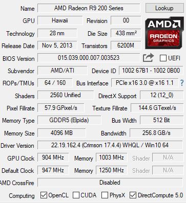

ich bin aktuell gerade in der Prüfungszeit und genau jetzt möchte mein Pc plötzlich nicht mehr vollständig funktionieren - einerseits gut weil ich so nicht spielen kann, andererseits beängstigend weil ich nicht verstehe was kaputt ist und ob bald gar nichts mehr geht - fange demnächst mit der Thesis an.
Mein System:
Betriebssystem: Win 10 Pro(aktuell)
CPU: Intel Xenon E3 1230 v3
MB: ASRock H87 Performance
RAM: Crucial 8 Gb Dual Channel DDR3
GPU: HIS R9 290
PSU: BeQuiet BQT E9 CM 480W
Was ich gemacht hab:
1. Troubleshooting:
CPU Stresstest ( Intel Extreme Tuning Utility )
RAM Stresstest ( Memtest 86 )
GPU Stresstest (MSI Kombustor)
--> Wenn die GPU belastet wird stürzt das System ab.
2. Hardware:
Kabel überprüft (1 gleiches Ergebnis)
PCI e Lane gewechselt (1 gleiches Ergebnis) , jetzt wieder zurück gewechselt
3. Treiber:
Amd Treiber gelöscht + im abgesicherten Modus alle Überbleibsel entfernt (die ich finden konnte) - aktuelle Treiber neu installiert. Keine Verbesserung.
4.Clock Speed:
Hatte die Gpu nach Anschaffung übertaktet - jedoch nicht besonders hoch und an der Spannung hab ich nie etwas verändert. Nun habe ich mit Msi Afterburner (aktuelle Version) die Gpu unter-taktet. Desktop betrieb läuft stabil, Stresstest oder Spiele führen weiterhin zu Blackscreens. Einzelne Tests des Msi Kombustors laufen jedoch stabil z.B die Physiks Tests, jeder "Coreburner" / Furmark test führt jedoch weiterhin zum Blackscreen. Vorher keine Anzeichen erkennbar - nach Blackscreen kommt konstantes Audio (Summen).
Freue mich über jeglichen Tipp und werde alle notwendigen Informationen nachliefern! Vielen vielen Dank schon mal.

Ich habe - oder hatte diese Grafikkarte. http://www.hisdigital.com/ca/product2-776.shtml ( Link zur Herstellerseite). Nachdem ich die den Core um weitere 150 MgHz (auf 700) und den Vram auf 900 ( normal 1250) getaktet hab habe ich die Spannung um + 20 Angehoben. Resultat: Blackscreen. Und jetzt lässt sich der Pc nicht mehr booten. Nach einer ersten Panikattake habe ich dann umstöpseln auf die zweite Pcie Lane ausprobiert und konnte damit immerhin wieder booten, dann kaum war ich eingeloggt - Blackscreen. Jetzt kann ich gar nicht mehr booten. Auf keiner der beiden Lanes. Schätze mal beim versuch meinen Pc zu reparieren hab ich ihm nun den todesstoß gegeben. Muss heute um 8 ein Statisik Projekt präsentieren, danach werde ich einmal den kompletten Pc auseinander nehmen und wieder zusammen setzten - und hoffen, dass es sich bei der unfähigkeit auch nur zu booten (die Lüfter gehen an aus an aus an aus ... und das ist das einzige lebenszeichen) nur um einen Wackelkontakt handelt.

Als Programm habe Msi Afterburner verwendet. Der aktuelle treiber ist "Crimson 17.4.4 ... " (kann man der Grafik am anfang entnehmen, Screenshot von Gpuz)
