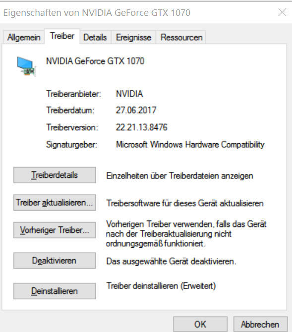

Hier der Aktuelle GTX-Treiber:
Eventl. kommt PE 14 (und älter) mit neueren Nividia-Treiber nicht zurecht. Ggf. würde ich es mal mit einem älteren Nvidia-Treiber versuchen.
Wobei GPU-Unterstützung gibt es für PE nur mit Intel HD Graphics 2000 und höher (sieht man in den Voreinstellungen > Allgemein)
Habe mal die netten Leute von Google bemüht und folgenden Eintrag gefunden: Premiere elements 14 and NVIDIA graphics.
Das Resümee ist, es gibt bei den Elements Versionen keine Unterstützung von CUDA sondern nur die Intel HD Graphics können für die Beschleunigung genutzt werden.
Hab ich dann mittlerweile auch gefunden, den Beitrag.
Witzigerweise Funktioniert PE15 ohne Probleme, und mit einigen kiniffen sogar mit CUDA Unterstützung. Zumindest in der Trail. Werde mir jetzt wohl die 15er besorgen.. wenn die Vollversion dann nicht funktioniert wäre da ja evtl. Absicht vorzuwerfen :) kunden mit Trial locken und die VOll klappt ned :)
