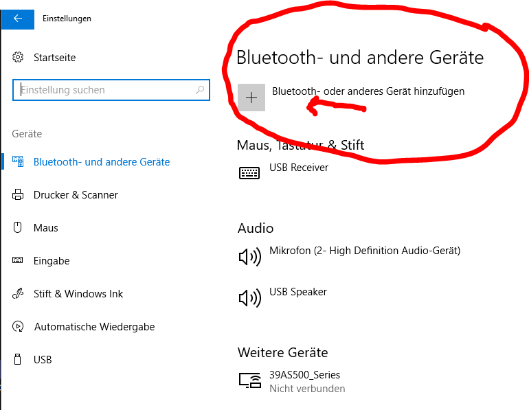

Hattest Du denn das Gerät auch in den Einstellungen hinzugefügt zu den Bluetoothgeräten ? Das wird aus Deiner Beschreibung oben nicht so wirklich deutlich !

Na das genügt ja auch nicht, Du musst es auch "hinzufügen" !
