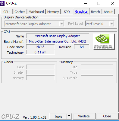

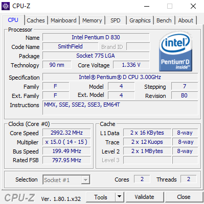

Herzlich willkommen, ich wurde beauftragt einen alten Büro PC versuchen zu laufen zu bringen.
Als erstes habe ich die Grafikkarte repariert mit einem Backoffen Trick, die jetzt erfolgreich weiterhin funktioniert. Als nächstes habe ich die Festplatte formatiert und alles zu bereinigen und einen neuesten Windows 10 Home x86 Bit installiert doch als bemerkte das weder LAN oder WLAN nicht funktionieren habe ich mich auf die Suche nach Treiber gemacht doch leider ohne Erfolg da die Treiber scheinen veraltet und nicht mehr aktualisiert werden.
Aus dem Grund habe ich das CPU Z installiert um Information über dem Computer rauszufinden und habe ich mich auf der Suche nach Hilfe gemacht würde ich mich sehr freuen, wenn mir jemand den Weg weisen würde wie ich weiter vorgehen soll falls das überhaupt noch möglich ist :)

Bitte nutze Speccy, das zeigt die Netzwerkkarten an normalerweise.
Da du aber derzeit keine Treiber fürs netzwerk hast, dann https://www.pci-z.com/ damit sollte man zumindest den LAN Adapter erkennen.
Wir brauchen da noch etwas mehr Infos zum Gesamten System.
Mach mal von jedem GPU-Z Reiter ein Bild.
Oder Installiere Aida64, da gibt es auch alle Infos.

Danke für die schnelle hilfe :)

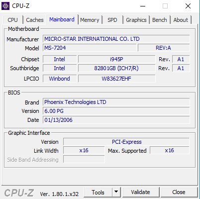

Also das ist ein Medion MSN: 10009126

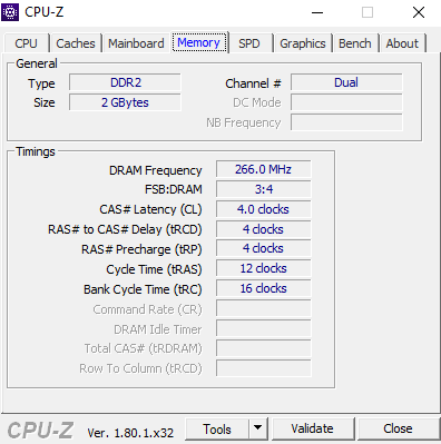

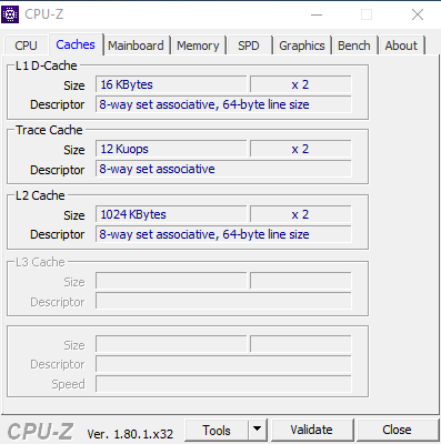

und hier die restlichen Bilder

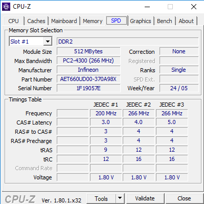

Geht da schon die 64 Bit Variante von Windows 10, sind da jetzt 4*512mb Speicher 2gb verbaut oder doch nur 1gb?
Bei der Grafikkarte aufpassen, dass de Monitor nicht zu groß ist Full HD dürfte sich nicht packen, weiß nichtmal ob HD ready geht, die alten Nvidias der gtf 6800 Reihe könnten teils nichtmal h264 hw decoding, zumindest nicht Full HD

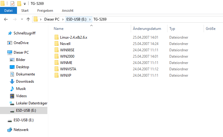

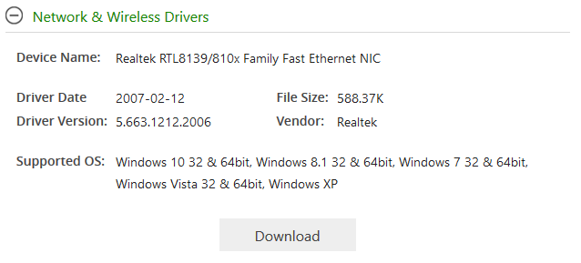

Hast du mal die Treiber aus Post 4 versucht ??

das versteh ich ned alles schön aber ich weiß es nicht was ich damit anfangen soll da auf der seite steht OS: Win 10 und dann wenn ich die dateien herunterlade und entpacke kommt das raus
Ist der Treiber für den weit verbreiteten RTL8139 bei Win10 wirklich rausgeflogen? Von Win2000 bis 8.1 war der nämlich integriert, wenn ich mich recht erinnere. In dem Fall könntest du den 8.1-Treiber von der Realtek-Webseite ausprobieren.
MfG
Vista Treiber passt, wenn du es nicht verstehst, dann installier bitte keinen alternativen Browser, wie Firefox oder Chrome.
