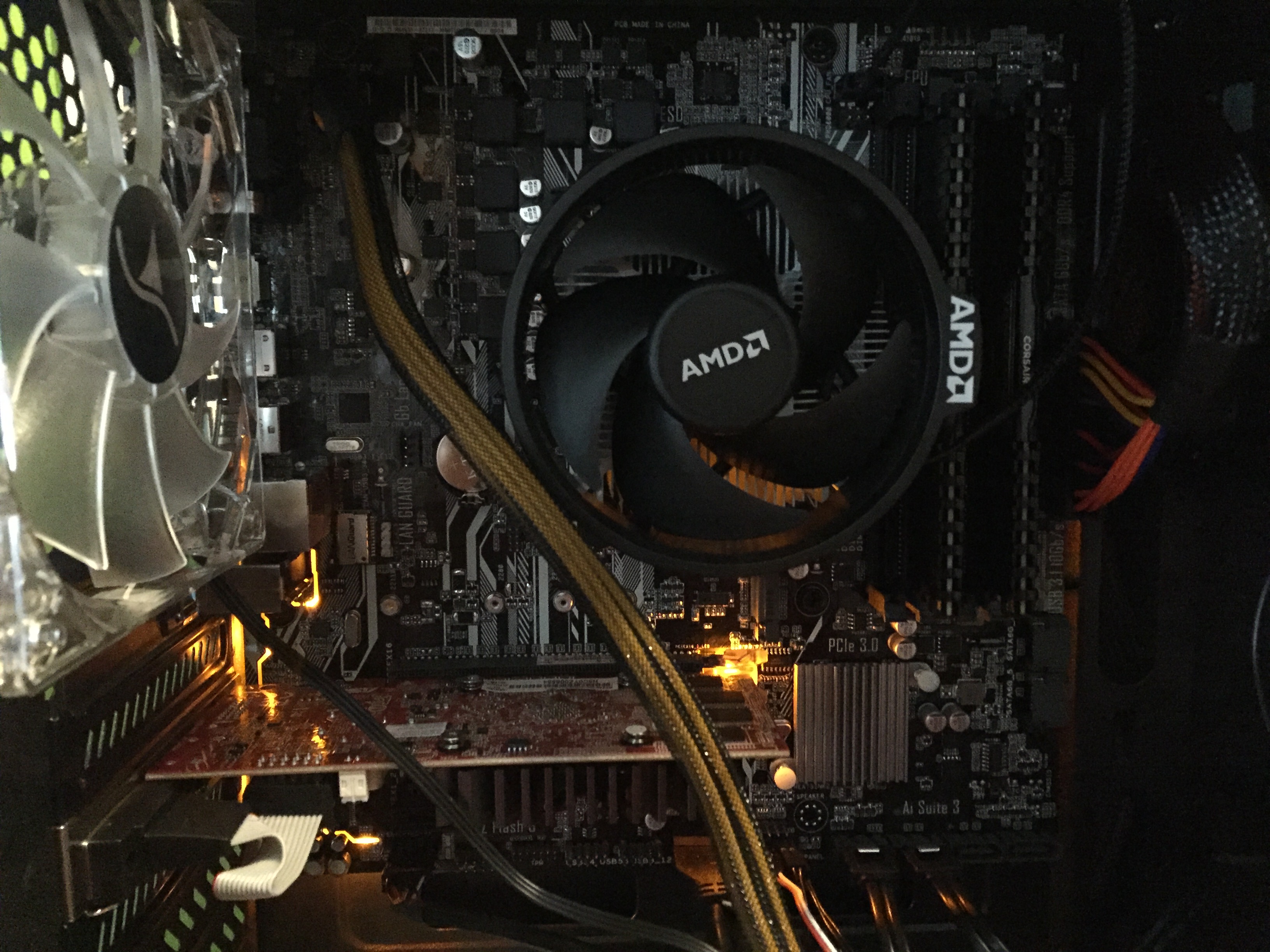

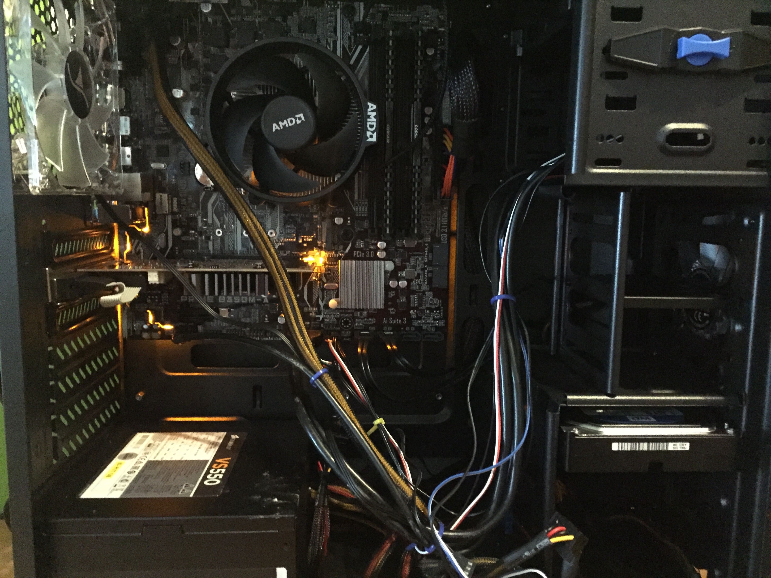

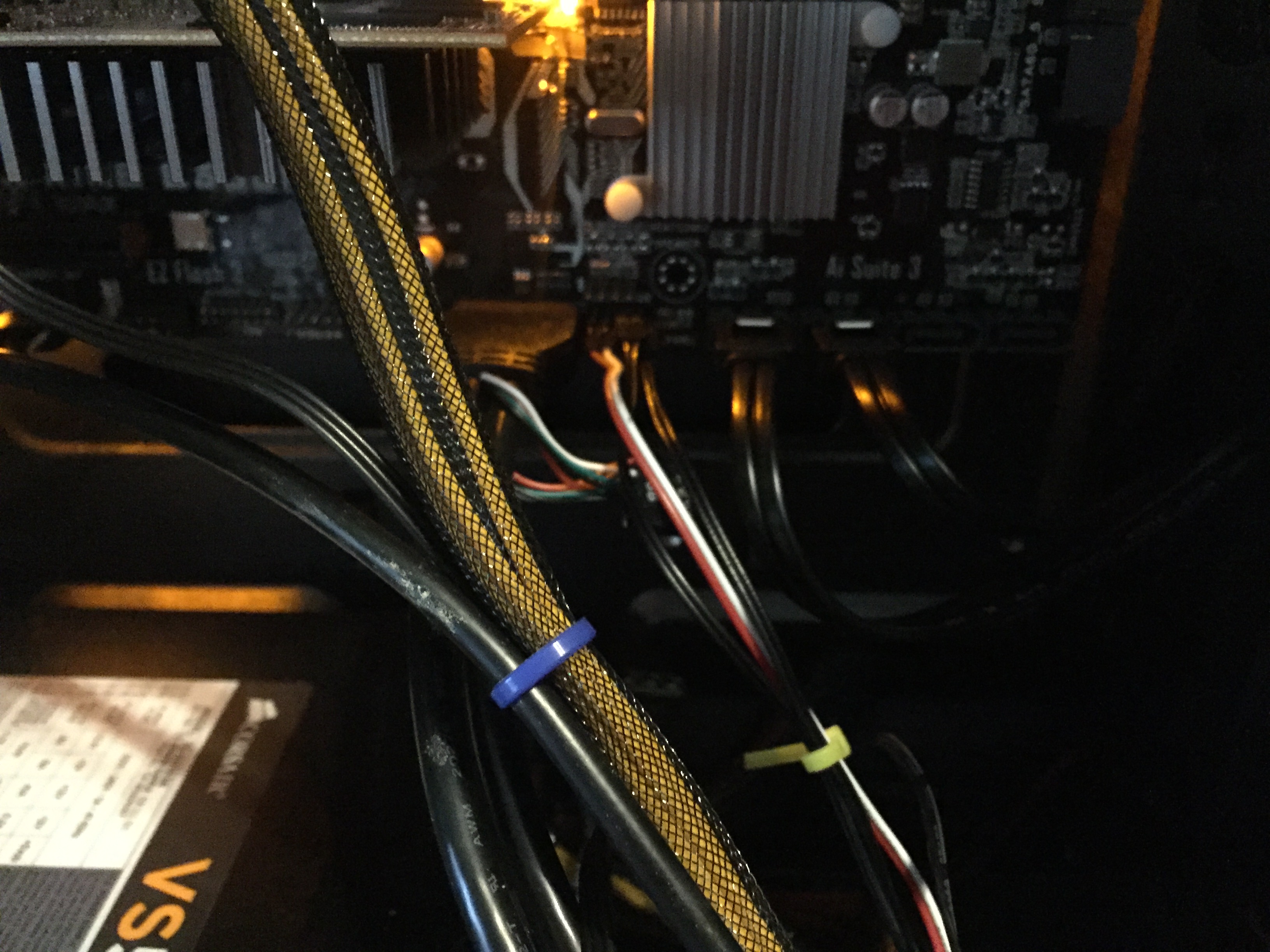

Sonst mach doch mal ein Foto
Mach mal paar Fotos von der Verkabelung, Mainboard usw, ab und zu sieht man da das Problem
Ich hoffe das funktioniert, wenn ich noch etwas fotografieren soll, sagt es einfach.
