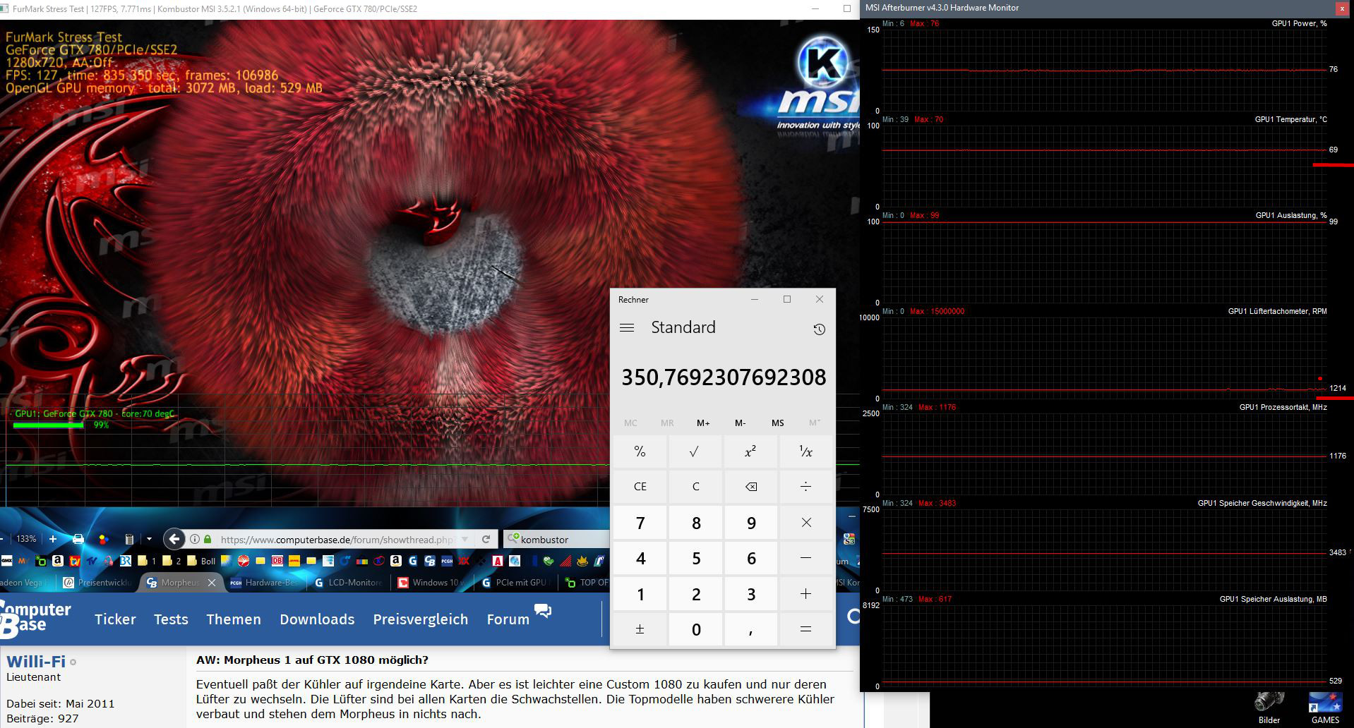

Folgendes Szenario: Eine GTX 780 Classified @Morpheus mit Ln2 Bios welches max 600W bei 130% erlaubt, die erreichten 76% vom PT entsprechen somit ziemlich genau 350W für die Karte, Raumtemperatur 22,6°C.
Jetzt möchte ich eine Karte sehen die bei 350W mit ~1200RPM bei max 70°C bleibt.
Zugegeben ist der Kühler mit Flüssigmetall angebunden, welches weitere 4°C brachte.
Außerdem hat er den Morpheus ja schon.
