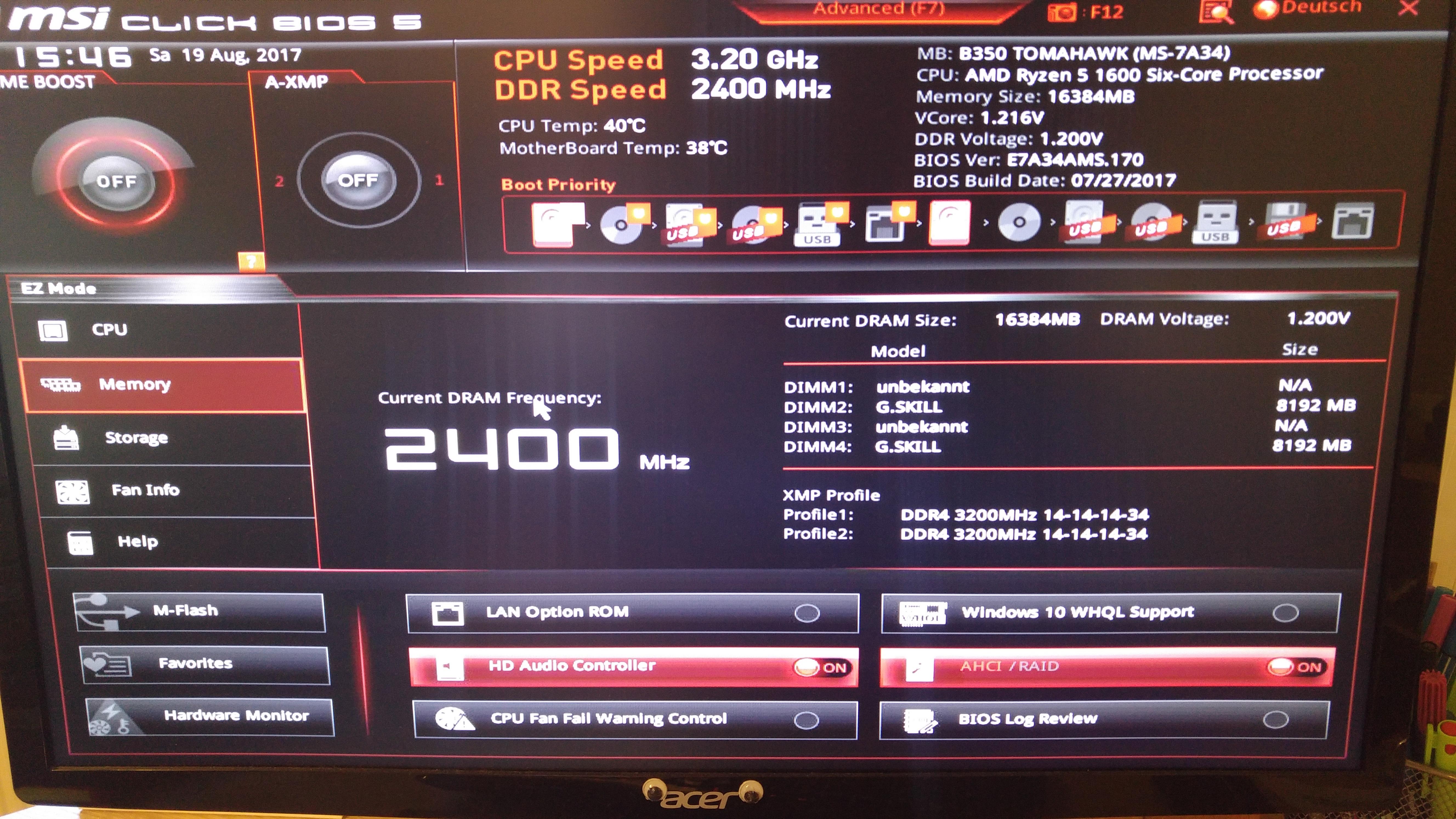

habe schon viel zu dem Thema durchforstet, da es da ja scheinbar immer wieder zu Problemen kommt, aber irgendwie komme ich nicht weiter. Hoffe mir kann jemand weiterhelfen.
Die zwei 8GB großen G.Skill Flare X DDR4-3200 Riegel werden generell erkannt, laufen aber nur mit 2400 Mhz, siehe Screenshot. Bios und auch sonst alle Treiber sind auf dem neusten Stand. Hatte mir extra diesen RAM gekauft, da dieser mit den vollen 3200 Mhz laufen soll. Kann mir jemand weiterhelfen, stehe irgendwie auf dem Schlauch uns weiss nicht mehr was ich noch machen kann.

Direkt mit 3200 laufen die sicherlich nicht, das ist völlig normal.
In deinem Screen sieht man, dass es XMP-Profile gibt, das muss aktiviert werden.
Kann auch sein, dass das mit XMP nicht läuft und die Einstellungen manuell durchgeführt werden müssen.
´Du musst den RAM auch übertakten, damit 3200Mhz anliegen. AMD gibt bei Single Ranked Modulen maximal 2666Mhz an, alles darüber ist OC. Also musst du das XMP Profil laden. Kann aber sein, dass es auch dann nicht funktioniert und weitere Feineinstellungen nötig sind.

Siehe dein Screenshot vom UEFI/ BIOS. XMP aktivieren, passendes/ entsprechendes Profil auswählen, abspeichern, rebooten.
Danke für die schnelle Antwort! Naja für mich war es nicht normal, das 3200er Riegel nicht standardmäßig auch mit 3200 Mhz laufen ;) Die Profile unten habe ich gesehen, aber wie kann ich diese dann aktivieren? Sehe da irgendwie keine Möglichkeiten :/
Fetter wird der Button wo derzeit "off" draufsteht nicht mehr...
Oben links in deinem Screenshot ist was mit A-XMP und OFF zusehen, da mal auf den Knopf drauf drücken.

Tausend Dank, stand wohl wirklich ganz schön auf dem Schlauch! :) Also danke nochmal an alle für die schnelle Hilfe!
Rage schrieb:
Funktioniert es denn damit? Wäre eventuell für Leute die den Thread bei der Suche finden interessant.
Gerade eben versucht und scheint zu funktionieren. Habe Profil 1 aktiviert und nach einem Neustart wird im Bios nun 3200Mhz angezeigt und auch CPU Z zeigt 1599 Mhz oder Ähnliches an, sollte also passen :) Danke nochmal!
