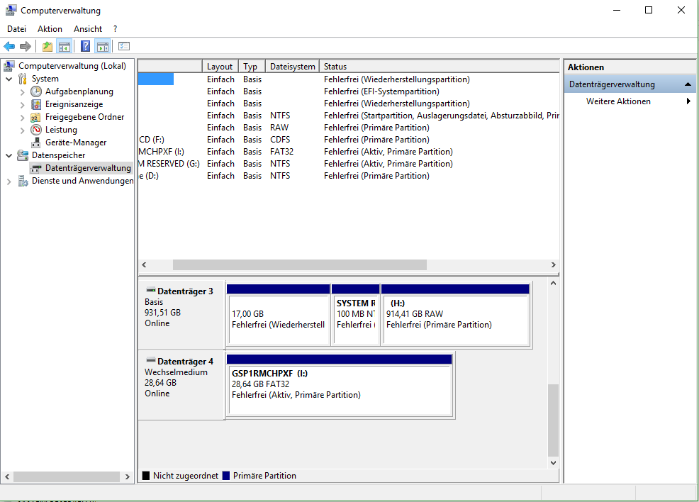

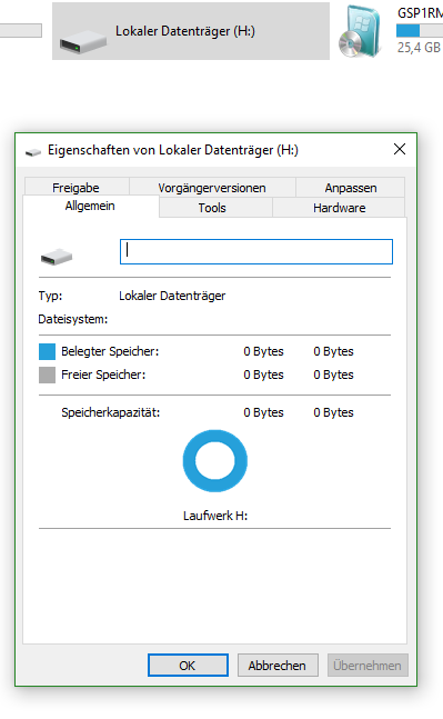

- Also HDD ausgebaut und per USB an einen anderen Rechner gehängt. Hier wird die HDD zwar im Arbeitsplatz angezeigt, allerdings wird dort kein Speicherstand angezeigt, sprich man erfährt nicht, wie viel Speicher noch vorhanden ist. Unter den Eigenschaften werden beim freien und belegten Speicher jeweils 0 Bytes angezeigt. Weiterhin ist Windows der Auffassung, dass man die HDD partionieren solle

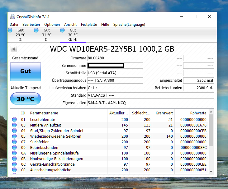

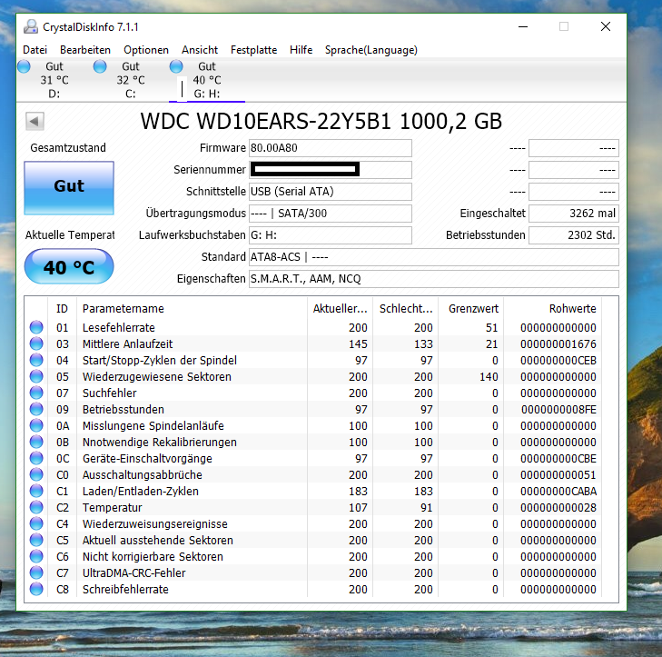

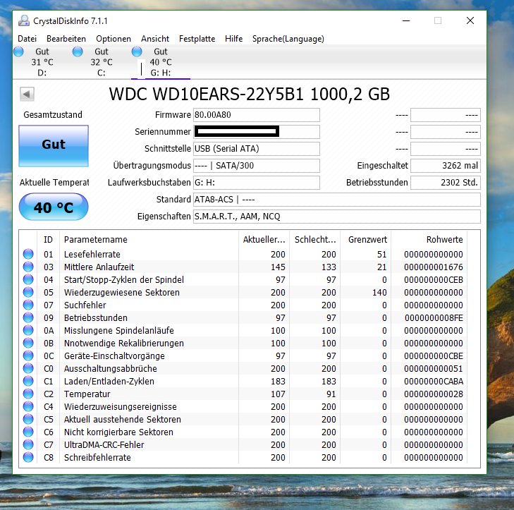

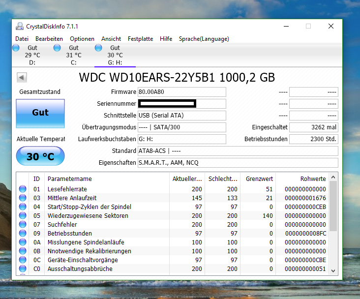

Screenshot der Platte von CrystalDiskInfo posten.

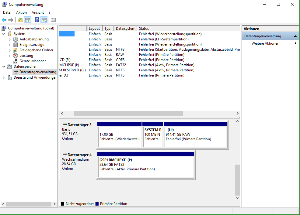

Screenshot der Datenträgerverwaltung posten(Vollbild, mit dem Hinweis welcher Datenträger die betreffende Platte ist).
Ansonsten z.B. Diagnosetool des Herstellers runterladen und Platte checken.

So, bitte. Also es handelt sich selbstredend um Laufwerk H (Datenträger 3). Ich werde mich mal im Netz umschauen, was es da für WDC-HDDs gibt.
Das Fenster von CDI bitte ganz aufziehen, so erkannt man nur die Hälfte.

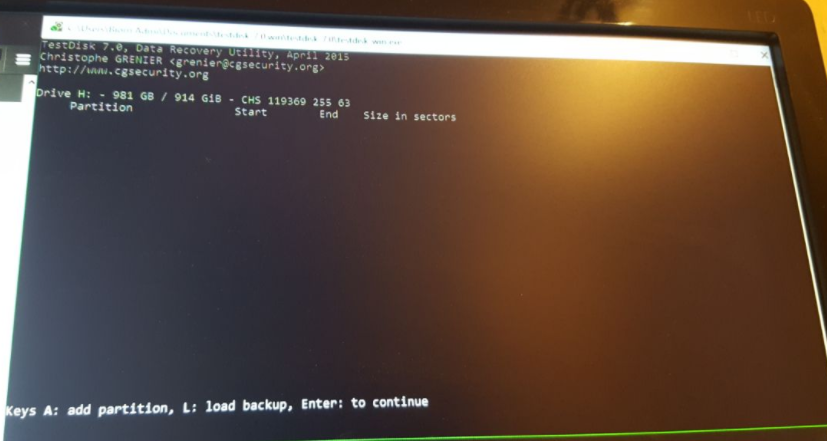

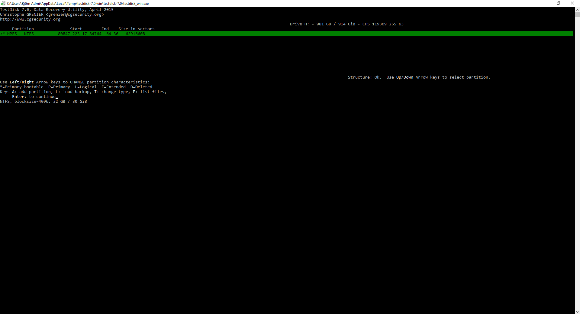

Ansonsten sollte testdisk die Partitionstabelle wieder korrigieren können.
Was meinst du mit testdisk? Einen CMD-Befehl oder ein Programm?

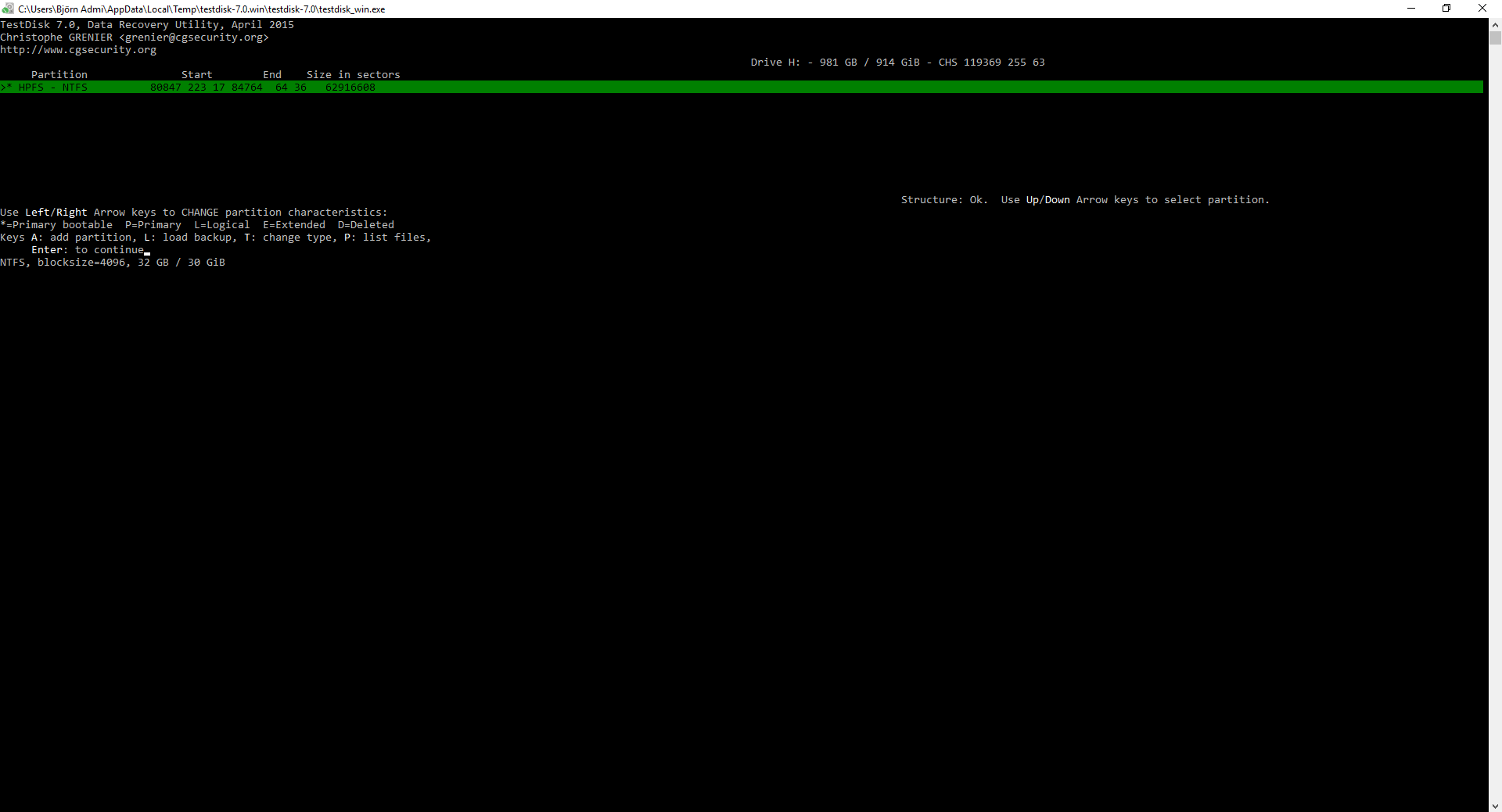

Edit: Falls damit das Programm hier gemeint ist, ich habe da schon die HDD ausgewählt und dann unter Intel auf Analyse den Durchgang durchlaufen lassen, das kam bei raus:
Was muss man da konkret auswählen, um die Partitionstabelle wieder zu korrigieren?

Wie schon gesagt, sieht die Platte gut aus.
Gefunden werden aber nur 32GB, passt ja nun zu gar nichts auf der Platte, irgendwo im Bereich dieser H: Partition. Vielleicht fällt dir ja noch was ein, ob du da irgendwas ändern wolltest/hast, was das Dilemma verursacht haben könnte.
Musst auf jeden Fall weiter, deeper search etc., Link hast du ja.

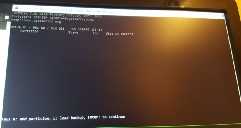

So, eine deeper search wurde durchgeführt. Das Problem ist allerdings, dass genau keine Partition angezeigt wird:
@Darlis: weiterhin habe ich versucht, die Daten zu sichern, allerdings bin ich dort gar nicht so weit gekommen, als dass ich überhaupt Daten hätte auswählen können, da dort steht, dass keine Partition verfügbar ist.
Ich kenne mich nicht so gut mit diskpart aus. Vermutlich wird das Problem sein, dass du die Partition H: gewählt hast und innerhalb dieser gibt es eben keine Partitionen.
Vielleicht solltest du unter Datenrettung ein neues Thema aufmachen, mit einer genauen Beschreibung und Screenshots, was du bisher mit testdisk gemacht hast.
