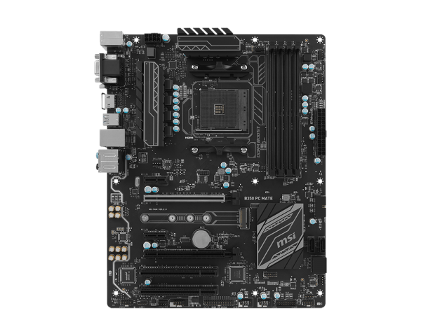

Was davon ist der Chip? Die Knopfzelle ist ja dieses silberne Teil
Du wirst den Chip tauschen müssen wenn du das Board wieder zum laufen bringen willst und ja es muss exakt der zum Mainboard passende Chip sein. Ansonsten wird das Board nicht funktionieren.
Der Chip ist verlötet. Zumindest sehe nich nix gesockeltes, und der Link vom BIOS Verkäufer hat auch kein B350 PC Mate im Angebot.
Selbst wenn man den Chip bekommen würde, kostet so ca. halb so viel wie das Board neu.
Das grün markierte müsste der BIOS-Chip sein, das rote ist ein Anschluss um ihn direkt auf dem Board zu flashen. Geht z.B. auch mit nem Raspberry Pi. Kannst ja auch in der Liste der Helfer mal jemanden aus der Nähe fragen, ob er dir das machen würde.
