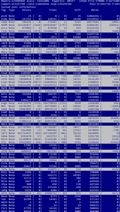

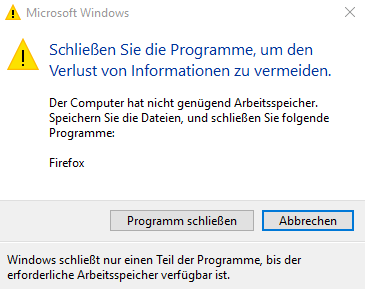

ich habe immer weniger Arbeitsspeicher zur Verfügung. Erst ein Neustart behebt das Problem, ansonsten kommt immer eine Windows Fehlermeldung das Firefox geschlossen werden soll oder Whatsapp oder ähnliches. ich habe aktuell 12 GB installiert, Poolmon mal geöffnet, blicke aber nicht wirklich durch, habt ihr eventuell eine Idee ?

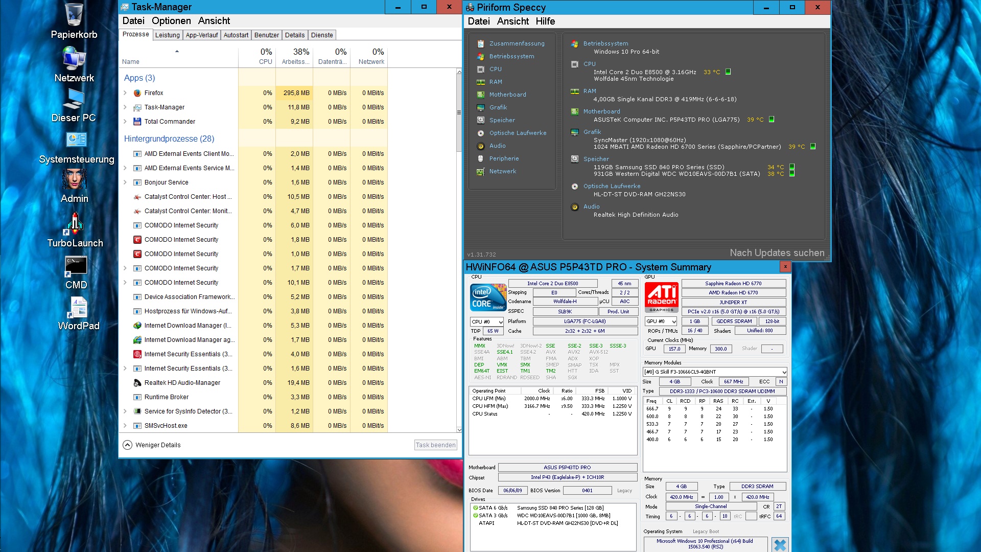

so sieht das bei mir aus, siehe Bild!

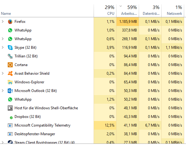

Nachdem ich vorhin RocketLeague gestartet hab, kam dann wieder die Meldung, vermute mal das ist zuviel für den PC

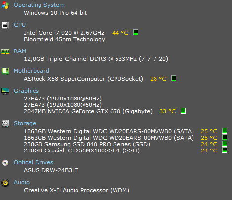

Hier noch die PC Specs:
Sobald du mit dem Taskmanager oder Process Explorer o. Ä. den Speicherschlucker gefunden hast kannst du dein Problem wohl beheben. Evtl. würde ich sogar eine (schmerzhafte) Neuinstallation im Hinterkopf behalten. Btw reines Surfen mit Kleinkram im Hintergrund aber ohne Spiele frisst bei mir unter Win 8 weniger als 4 Gigabyte, teilw. weniger als 3.
