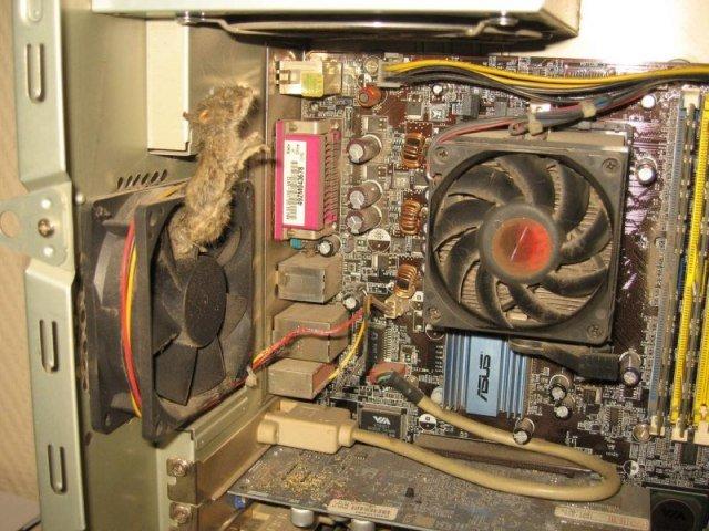

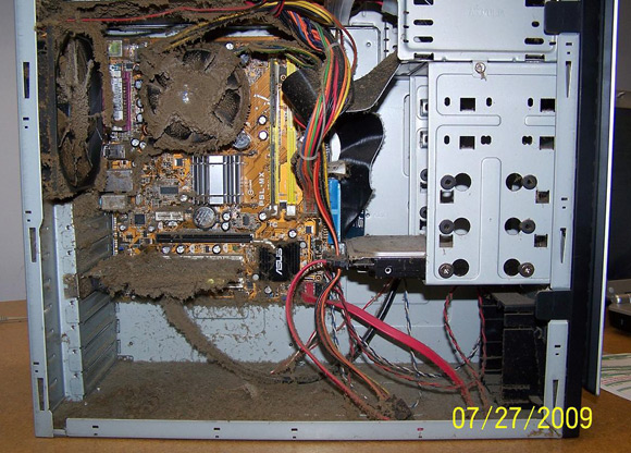

Sry für offtopic, sieht aus wie eine tote Maus auf dem zweiten Bild.
Wtf ? :D
gidf.de ...einfach mal nach verstaubten Rechner suchen...
