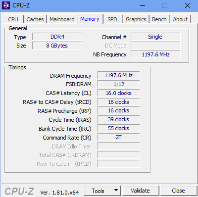

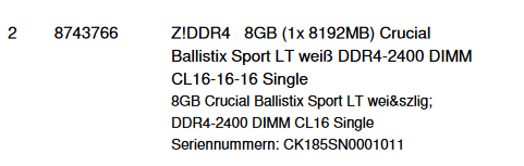

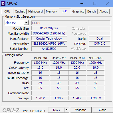

Grafikkarte, Prozessor und Board sind in Ordnung. Die Grafikkarte sowieso, das Board hat vier Phasen und der CPU hat immerhin einen ordentlichen Takt und 4C8T. Der Arbeitsspeicher ist ein großes Problem. Welche Artikelnummer hat denn der Arbeitsspeicher auf der Rechnung? Vielleicht ist das ja 3000er und er läuft nur mit 2400 oder sowas. Poste am besten mal die genaue Artikelbezeichnung (z.B. G.Skill TridentZ 2400Mhz CL14).
Außerdem lade mal ein Foto von CPU-Z Reiter "SPD" und "Memory" hoch.
Sofern es sich um 2400Mhz DualRank Speicher handelt, würde es vermutlich schon viel bringen hier ein zweites Modul dazuzukaufen und vielleicht mit etwas Glück diesen OC @ 2666Mhz mit gleichen Latenzen wie bei 2400Mhz zu betreiben. Damit dürfte der gröbste Schnitzer ausgeräumt sein, das dürfte dann in etwa die Leistung von 2933Mhz SingleRank haben.

Du hast Dual Rank, das ist in deinem Fall eigentlich ganz gut, weil du bei selbem Takt etwas mehr Leistung hast.
Also auf jeden Fall brauchst du einen zweiten Riegel, am besten kauf exakt den selben. Steck den dann ein, dann hast du schonmal die doppelte Speicherbandbreite durch DualChannel. Dann würde ich das XMP Profil laden, aber die Spannung von 1,20v auf 1,35v anheben und den Takt von 2400Mhz auf 2666Mhz stellen. Die Latenzen alle so lassen, 16-16-16-16-39-52-2T ist jetzt zwar keine Genugtuung, aber es sollte fürs erste mal reichen.
Dann mal für 4 Stunden Prime95 Blend laufen lassen, ob das so stabil ist (Speicher mit angeben, also auf Custom und dann 12 oder 13GB eingeben beim Speicher). Sollte das alles so stabil laufen würde ich noch den GearDownMode einschalten, das ist schon besser, als 2T. Sollte es mit DDR4-2666 16-16-16-16-52-1T-GDM laufen, hast du eigentlich ein brauchbares Setup. Teste das dann nochmal sicherheitshalber mit Prime95 durch, ob das auch stabil ist mit GDM
--UPDATE--
Wichtig ist auch, dass du die AM4 Chipsatz Treiber installierst und nach einem Neustart nochmal sicherstellst, dass der Energiesparplan "Ryzen Balanced" oder "High Performance" ausgewählt ist und NICHT der Standard Energiesparplan "Balanced/Ausgeglichen"
