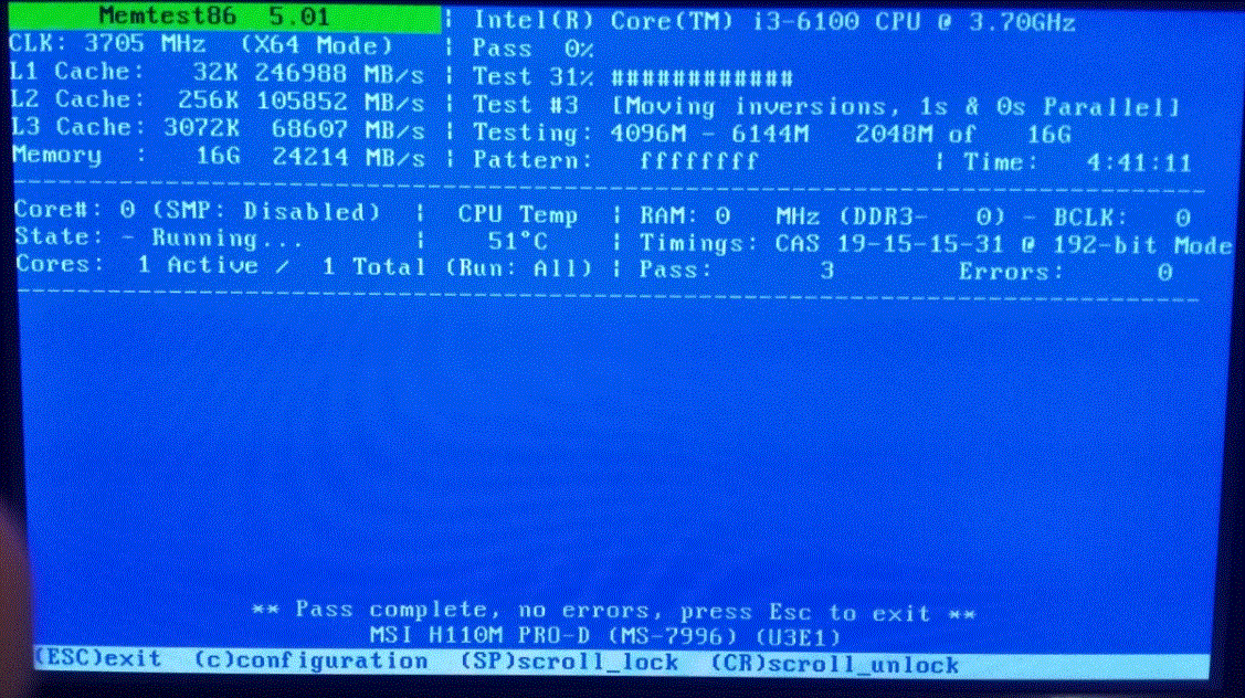

Den RAM mal mit memtest86 testen. Der "Screenshot" WerFault.png klingt danach, als würde Windows versuchen auf Arbeitsspeicher zuzugreifen, dies aber Fehlschlägt.

Ich fang mal mit dem memtest an, wobei sich mir nicht erschließt warum das effektiver wäre als die Windowsfunktion, da die Demo ja starke Einschränkungen hat?
Ich habe alle Dateien bei file-upload hochgeladen.
Hatte vorher auf dieser Seite nach etwas gesucht zum hochladen, aber nicht ansatzweise etwas gefunden.
Bei memtest läuft Windows nicht und somit kann der ganze Arbeitsspeicher effektiver auf Fehler geprüft werden, zumindest soweit ich weiß.

Den Arbeitsspeicher mit Memtest 86 testen. Mindestens drei Durchläufe laufen lassen
http://www.memtest.org/

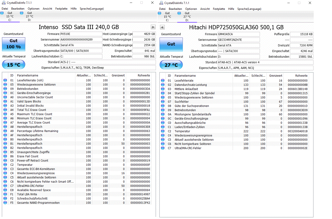

Bei der Festplatte mit CrystalDiskInfo die SMART Werte auslesen.
http://www.computerbild.de/download/CrystalDiskInfo-3103298.html
Kannst Du bitte die beiden Bilder hier im Forum hoch laden.
Ich lade mir nichts von einem mir fremdem Anbieter runter.
Was ist bei den beiden Tests raus gekommen?

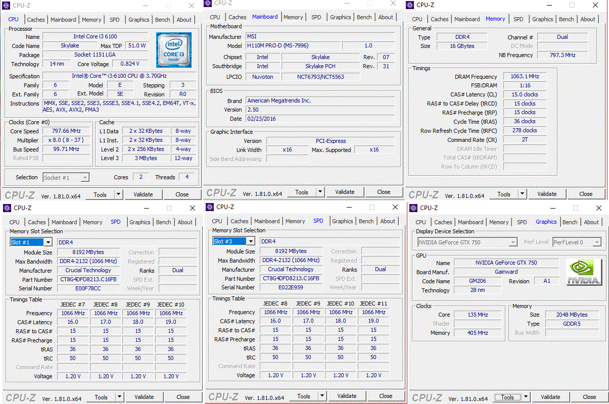

Hatte ich noch von gestern, brauchst du die restlichen Seiten?
Der Prozessor hat den richtigen Takt, ist richtig eingestellt.
Der Arbeitsspeicher stimmt auch der Takt, so weit alles gut.
Beim Motherboard gibt es fürs Bios neuere Versionen. Das Bios bitte ich Dich upzudaten.

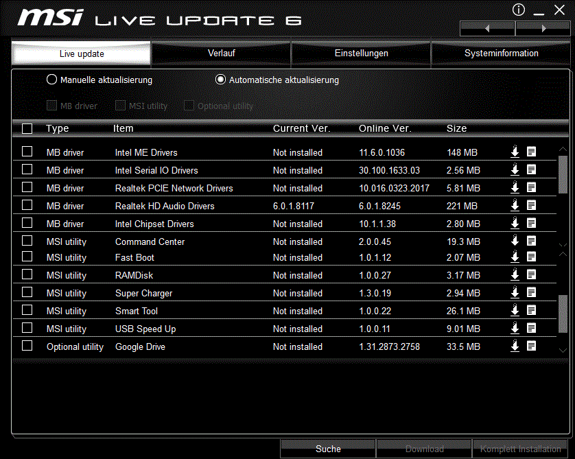

Da ich beim Download des Updates ein mir unbekanntes Format runtergeladen habe, dachte ich mir verwende ich einfach den Liveupdater von MSI
Allerdings zeigt mir dieser nicht das Bios Update an, glaube ich.
Aber andere Treiber, nur zeigt mir der Gerätemanager keinen Mangel an, wäre es ratsam dennoch welche davon zu installieren, oder könnte das nicht eher Treiberkomplikationen provozieren?

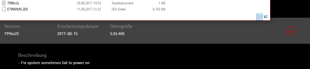

E7996IMS.2E0 so heißt die Datei, was ich damit anfangen kann weis ich aber nicht.
Laut Hersteller soll ich entweder per "Live Updater" es automatisch installieren lassen, oder aber per mitgeliefertem Flashprogramm.
Da diese Datei die einzige war, wird diese wohl die Flashdatei sein?
Da ist ja eben keine Exe drin, sondern irgendwas anderes

€. Ach CPUZ eben erst gesehen ... na ja. Aber warum zeigt der Bestückung auf DIMM-Slot 1 und 3 an, wenn das Board doch nur 2 Slots hat!! :rolleyes:
Wenn Du den Treiber von der Seite runter läds von dr ich Dir den Link gegeben habe wirst Du nach dem entpacken eine Exe Datei finden.
Ich habe Gerade gesehen du meinst nicht den Chipsatztreiber sondern das Bios.
Das auf dem Bild ist ein Bios Update.
Dieses Runter laden.
Die Datei entpacken.
Die entpackte Daten auf einen USB Stick kopieren.
Den stick anstecken und den Rechner starte, gleich ins Bios gehen.
Vom Bios aus auf diesen Stick zugreifen.
