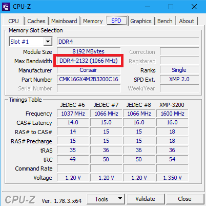

Der Takt wird dann in CPU-Z wieder mit 2100 MHz angezeigt im Gigabyte eigenen Tuning Programm (EasyTune) mit 3200 MHz
Nach einigen Recherchen habe ich gesehen das der RAM a) nicht vom Board unterstützt wird b) für Intel Boards konzipiert wurde.
Ich habe aber auch Berichte gelesen das einige leute den RAM auf 2900 MHz auf dem gleichen Board wie ich bekommen haben.

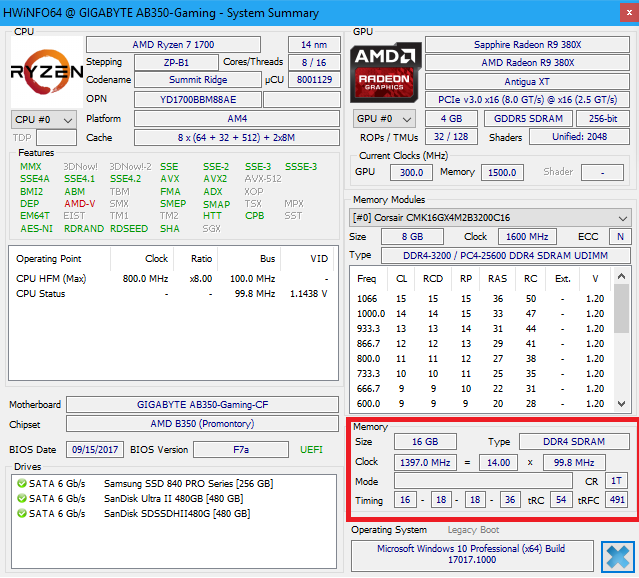

wenn ich HWINFO 64 richtig deute hat es auch geklappt.

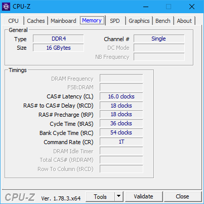

CPU-Z sieht das anders.
was passt nun ? oder interpretiere ich CPU-Z einfach nur falsch?
Liest nur falsch aus. Zeig mal den Reiter "Memory".
Die Clock-Angabe aus HWiNFO64 mit 2 multiplizieren. Ebenso auch in CPU-Z im Reiter Memory und dort die Angabe von DRAM-Frequency. Es handelt sich hier um DDRx-RAM. Das DDR=DoubleDataRate=DoppelteDatenRate.

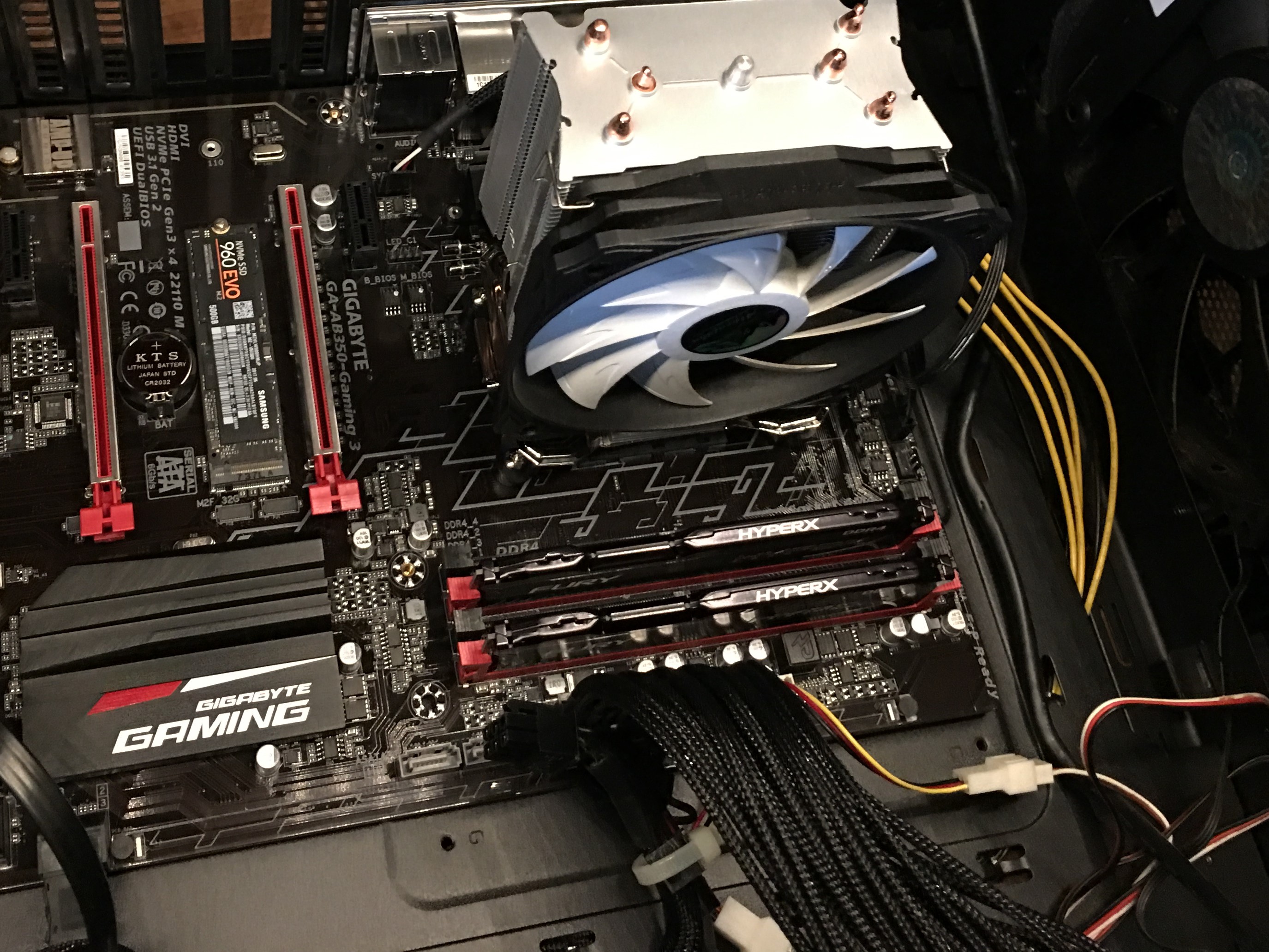

P.S. Der RAM steckt in den falschen Slots, siehe CPU-Z oben rechts mit der Single-Channelangabe.
Den RAM gemäß Vorgabe des Handbuchs vom Motherboard stecken.
falsche Slots ? oh haben die Farben der Slots tatsächlich eine Bedeutung ? dachte das ist einfach nur bunt oder so :-D
Dann hol mal das Handbuch vor und guck da rein wie der RAM zu stecken ist.
Du hast das Handbuch übrigens mitbezahlt, also nutze es auch!
Habe den RAM jetzt in die passenden Farben gesteckt und man glaubt es kaum jetzt habe ich Dual Channel ;-)
