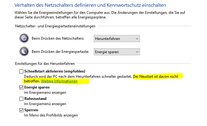

Wie sehen deine Einstellungen unter Systemsteuerung\Alle Systemsteuerungselemente\Energieoptionen\Systemeinstellungen aus?
"Beim Drücken des Netzzschalters" sollte auf "Herunterfahren" gesetzt sein. Und "Schnellstart aktivieren" aus?

Ja, da steht Herunterfahren und den Schnellstart hab ich bereits deaktiviert, jedoch ohne Wirkung. Da steht jedoch eindeutig, dass der Neustart von der Schnellstarteinstellung NICHT Betroffen ist. "Weitere Informationen" ist nutzlos, da es nur ein Link zur Standard Windows FAQ ist.
Nochmal: Es geht um den NEUSTART, nicht ums Herunterfahren.

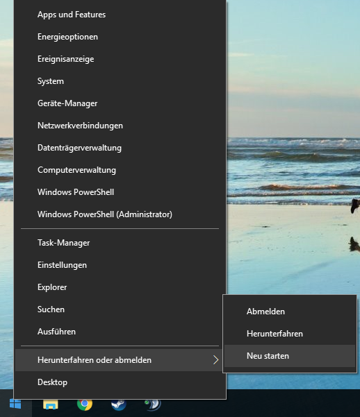

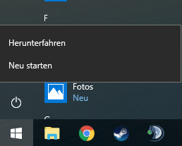

Na, habt ihr Lust auf etwas Verwirrung? Gerne. Es gibt nämlich einen Unterschied zwischen den beiden Neustartvarianten aus der Taskleiste. Die mit dem Linksklick über den Ausknopf (da funktioniert der "richtige" Neustart!) und die mit Rechtsklick auf das Windowssymbol (da funktioniert der "richtige" Neustart nicht!).
Weltklasse. :D
Funktioniert und startet ohne Hibernate neu:
Funktioniert nicht und startet mit Hibernate:

also nochmal zusammenfassend: Der command (powercfg -hibernate off bzw. powercfg /hibernate off) um die Hibernate Funktion abzuschalten funktioniert, hat aber nur Auswirkung auf die Linksklickvariante des Neustarts. Die Rechtsklickvariante des Neustarts ist IMMER mit Hibernate verbunden. Siehe Bilder im Post Nummer 11.
Da ich immer über den Rechtsklick neugestartet habe, habe ich den Befehl fälschlicherweise als wirkungslos abgetan. Ist er ja nicht ganz :D
