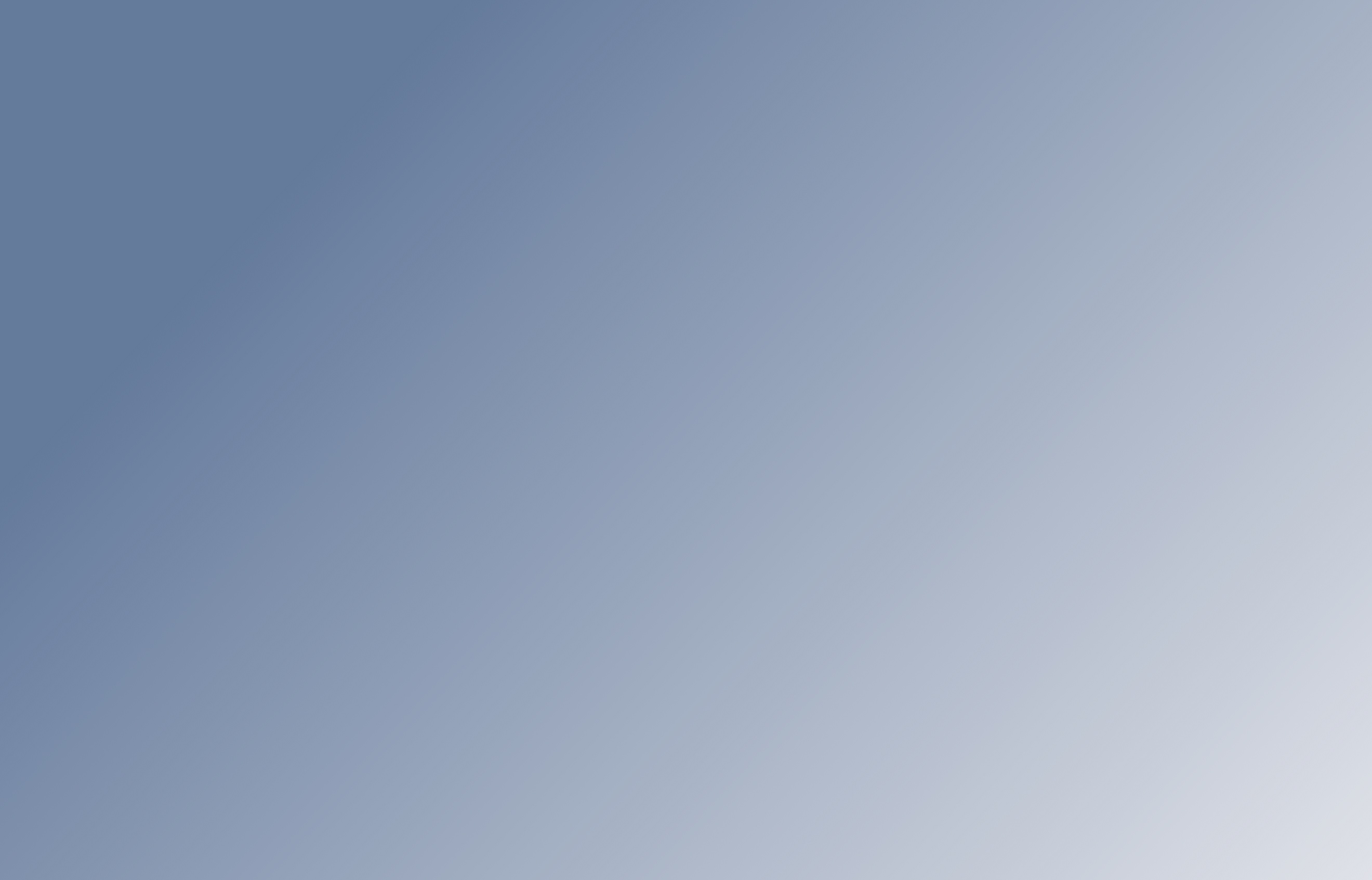

Du komprimierst ein Bild mit Jpeg und wunderst dich über Abstufungen in Farbverläufen?
- Mai 2008
- 2.985

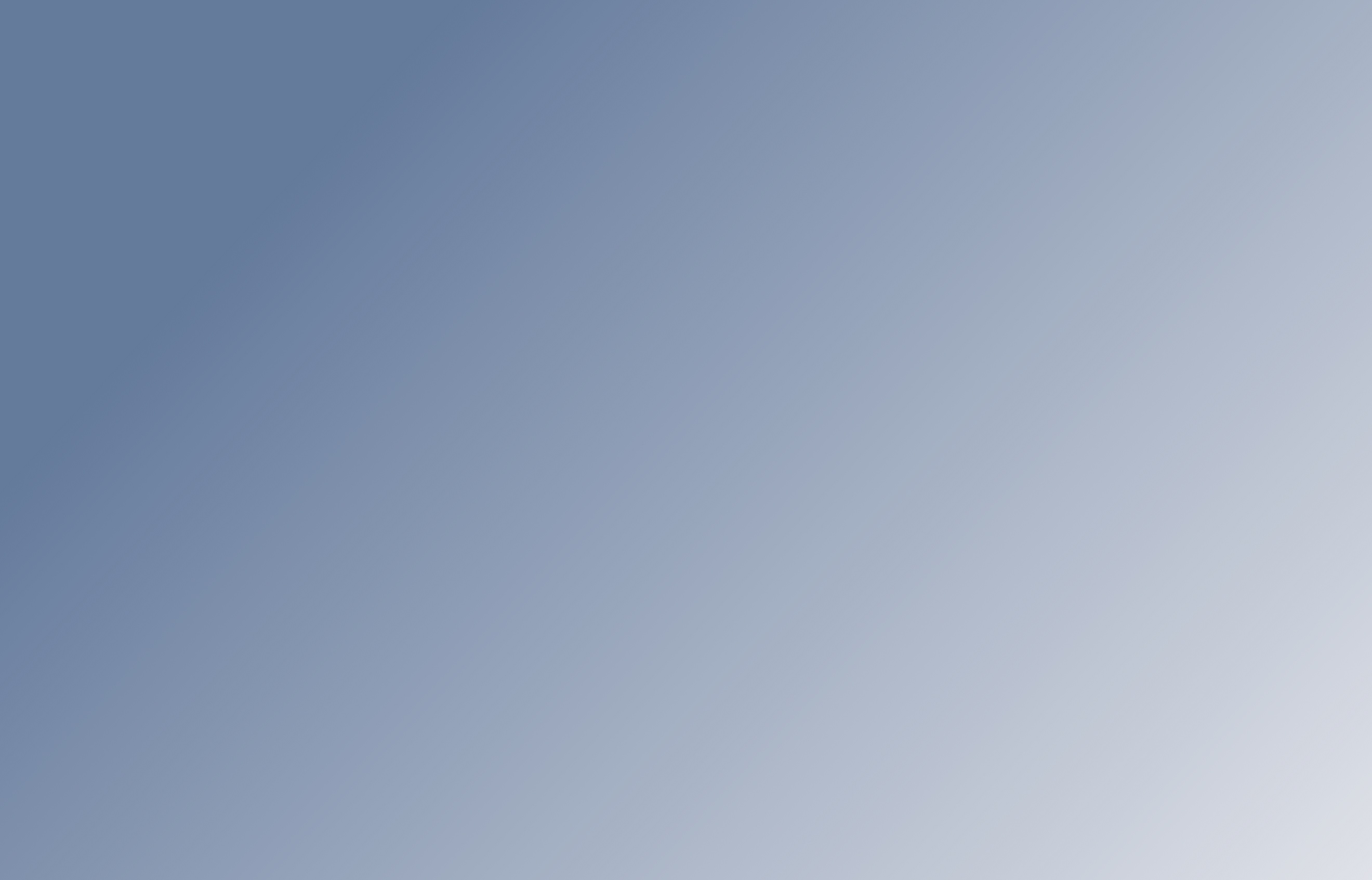

Ich habe den Farbverlauf für ein Fotobuch verwendet, dort als PNG eingefügt.
In der Vorschau schaut alles super aus, nur wenn ich die Dateien hochladen bzw. eine ISO erstelle bekommt man halt eine Jpeg Datei.
Das Ergebnis schaut dann halt so aus...
Das Jpeg Problem ist damit denke nicht gelöst?
Bin in den ganzen Thema nicht so fitt, das sagt mir jetzt was, muss ich das Bild anders abspeichern bzw. erstellen?Skaro schrieb:Die 32 Bit bezieht sich auf 3 x 8 Bit (RGB) und 1 x 8 Bit Alphakanal das macht 4 x 8 Bit = 32 Bit.

Solang das Bild irgendwann im Prozess als Jpeg gehandhabt wird, wirst du bei Verläufen Banding haben. Da kannst du die Farbauflösung erhöhen wie du lustig bist. Wobei Gimp derzeit eh keine 16bit je Kanal unterstützt (Feature kommt sowieso erst mit Release 2.10)

Wieso es beim Himmel weniger sichtbare Abstufungen gibt liegt an vielen Dingen. Was ganz enorm hilft ist, dass typischerweise Fotos derart hochaufgelößt sind, dass etwaiges Banding einfach so kleingliedrig ist, dass es nicht auffällt. Auch sind Farbverläufe von Himmelblau meist deutlich ungleichmäßiger als bei deinem künstlich erzeugtem Verlauf und ist damit nicht so strukturiert (regelmäßige Struckturen fallen Menschen halt immer auf). Tricksen kann man auch noch, indem Dithering genutzt wird und (selektive) Weichzeichner bei der Anzeigesoftware

Gimp erlaubt in den Jpeg Optionen etwas Weichzeichner. Ansonsten sind das eher Features die die anzeigende Software anwendet um die Darstellungsqualität zu verbessern. Die Unzulänglichkeiten von Jpeg sind ja bekannt und kann man entsprechend etwas kompensieren.
Als Druckvorstufe ist Jpeg aber generell ungeeignet. Im Zweifelsfall müsstest du bei deinem Anbieter mal die Dokumentation durchschauen ob es Wege für professionelle Formate für die Druckvorstufe existieren oder mal anfragen.
