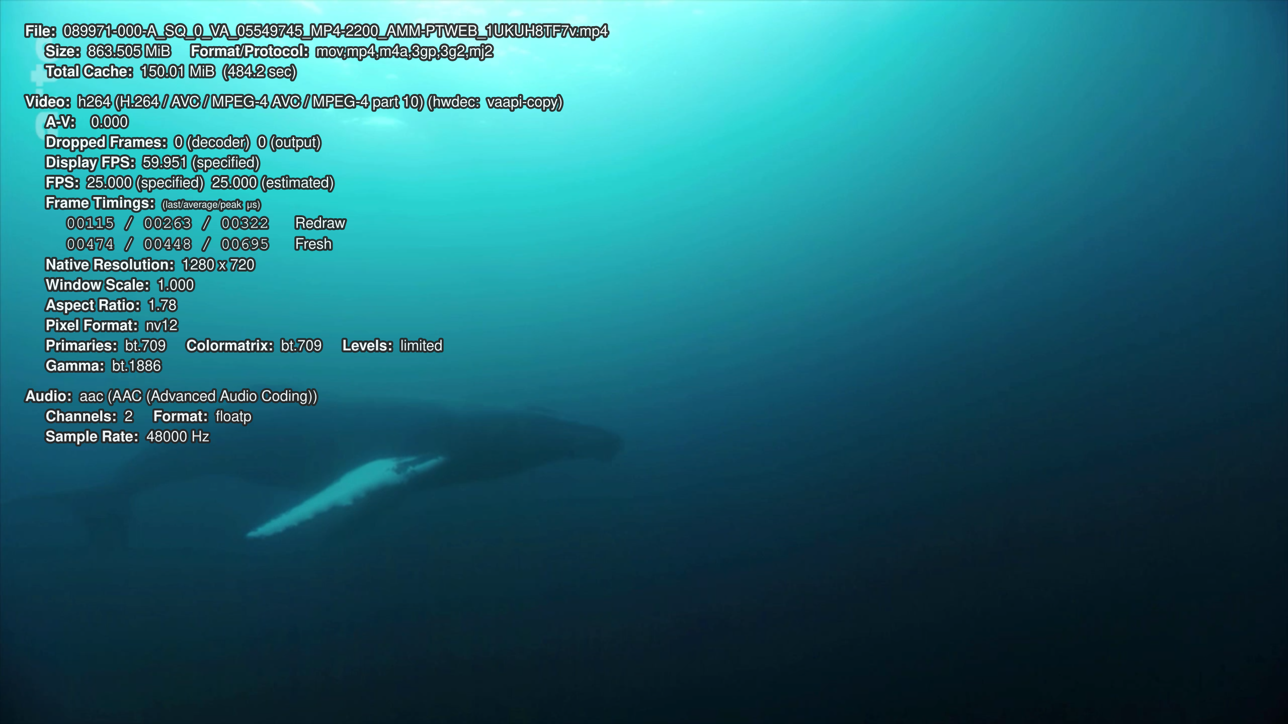

Pitt_G. schrieb:
und wenn ich schon immer Unterwasser bezüglich dem thema, les, wellen können es keine sein?
hast du schon mal unter wasser wellen gesehen? die zeigen sich gewöhnlich erst an der oberfläche :)
das problem hast du quasi überall, wo die 256 helligkeitsstufen nicht ausreichen. unter wasser, blauer himmel - selbst in spielen kannst du das haben. random bilder aus dem netz:
Reaktionen: foo_1337

mtemp schrieb:
Das sagt MediaInfo zum Video:
Code:
General
Complete name                            : \bitratenfarbverläufebeispielfilm.mp4
Format                                   : MPEG-4
Format profile                           : Base Media / Version 2
Codec ID                                 : mp42 (isom/mp42)
File size                                : 864 MiB
Duration                                 : 52 min 13 s
Overall bit rate mode                    : Variable
Overall bit rate                         : 2 311 kb/s
Encoded date                             : UTC 2021-01-25 16:46:05
Tagged date                              : UTC 2021-01-25 16:46:05
Video
Format                                   : AVC
Format/Info                              : Advanced Video Codec
Format profile                           : Main@L3.1
Format settings                          : CABAC / 3 Ref Frames
Format settings, CABAC                   : Yes
Format settings, Reference frames        : 3 frames
Codec ID                                 : avc1
Codec ID/Info                            : Advanced Video Coding
Bit rate mode                            : Variable
Bit rate                                 : 2 200 kb/s
Width                                    : 1 280 pixels
Height                                   : 720 pixels
Display aspect ratio                     : 16:9
Frame rate mode                          : Constant
Frame rate                               : 25.000 FPS
Standard                                 : PAL
Color space                              : YUV
Chroma subsampling                       : 4:2:0
Bit depth                                : 8 bits
Scan type                                : Progressive
Bits/(Pixel*Frame)                       : 0.095
Stream size                              : 815 MiB (94%)
Encoded date                             : UTC 2021-01-25 16:46:07
Tagged date                              : UTC 2021-01-25 16:46:07
Color range                              : Limited
Color primaries                          : BT.709
Transfer characteristics                 : BT.709
Matrix coefficients                      : BT.709
Codec configuration box                  : avcC
Audio
Format                                   : AAC LC
Format/Info                              : Advanced Audio Codec Low Complexity
Codec ID                                 : mp4a-40-2
Bit rate                                 : 125 kb/s
Maximum bit rate                         : 361 kb/s
Channel(s)                               : 2 channels
Channel layout                           : L R
Sampling rate                            : 48.0 kHz
Frame rate                               : 46.875 FPS (1024 SPF)
Compression mode                         : Lossy
Stream size                              : 46.8 MiB (5%)
Also wenig überraschend der Standard H.264, Main@L3.1, PAL, YUV, 4:2:0, 8 Bit. Bin auch nach einigen Suchtreffern dazu unschlüssig, wieviel das Color range limited mit der ganzen Sache zu tun hat.

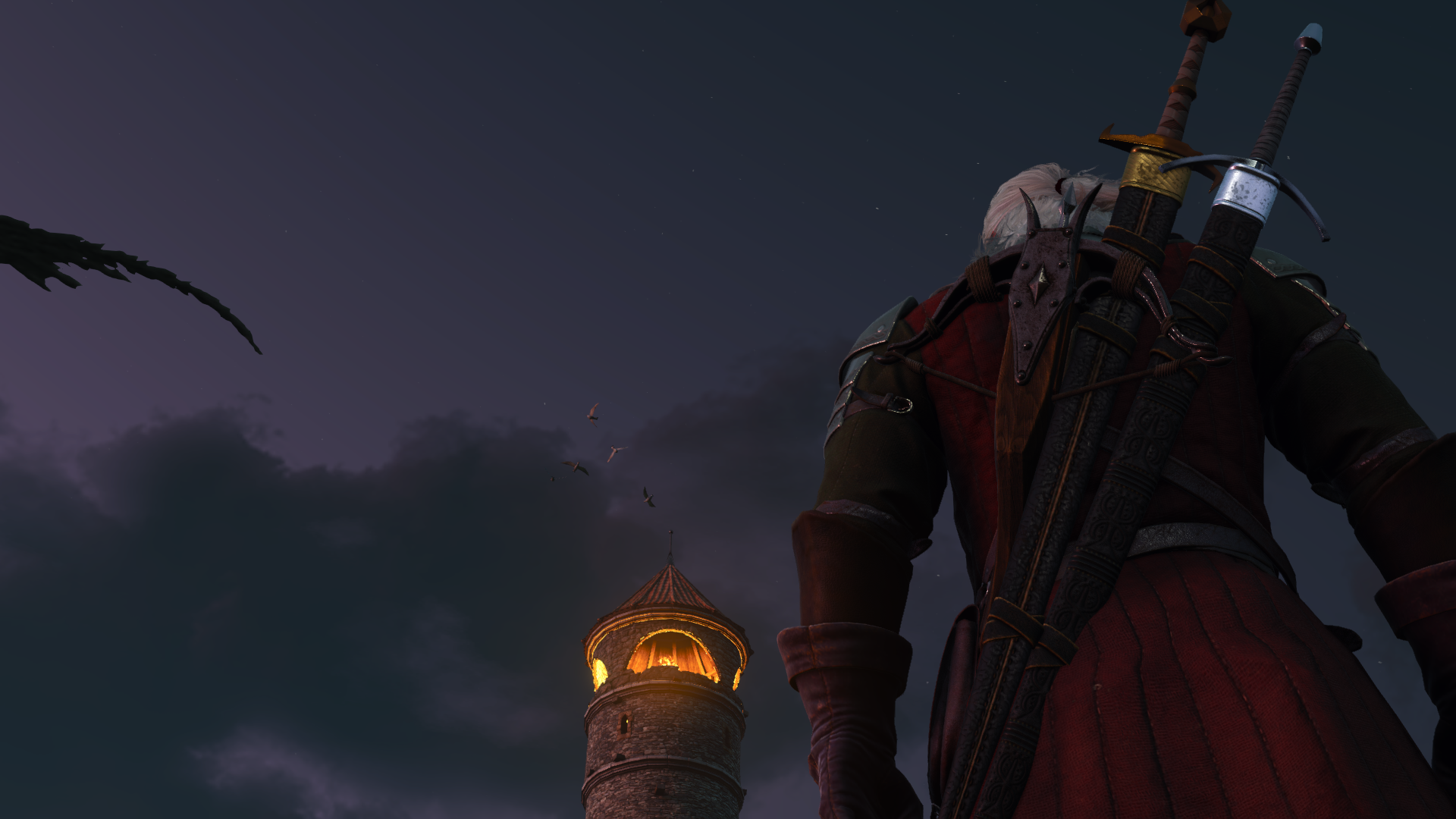

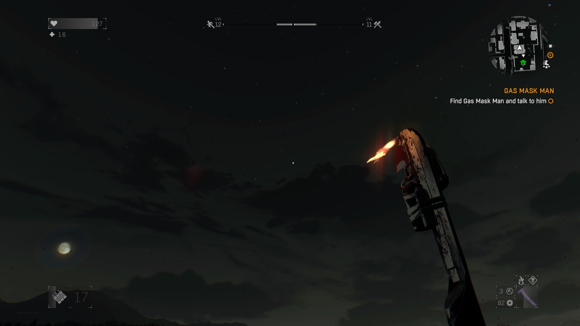

Da stellt sich grundsätzlich die Frage ob diese Texturen überhaupt in 10 bit Farbtiefe vorliegen (müssen)
und ob das Color Banding einfach nur daran liegt weil der User einen Monitor mit 8 bit Farbtiefe hat !?
Weil dann läuft Windows auch nur mit 8 bit und Spiele werden wohl nur mit 8 bit ausgegeben werden !?
Hätte ein User mit 10 bit Monitor evtl. kein Color Banding und falls doch liegt es an den Spiel Texturen ?

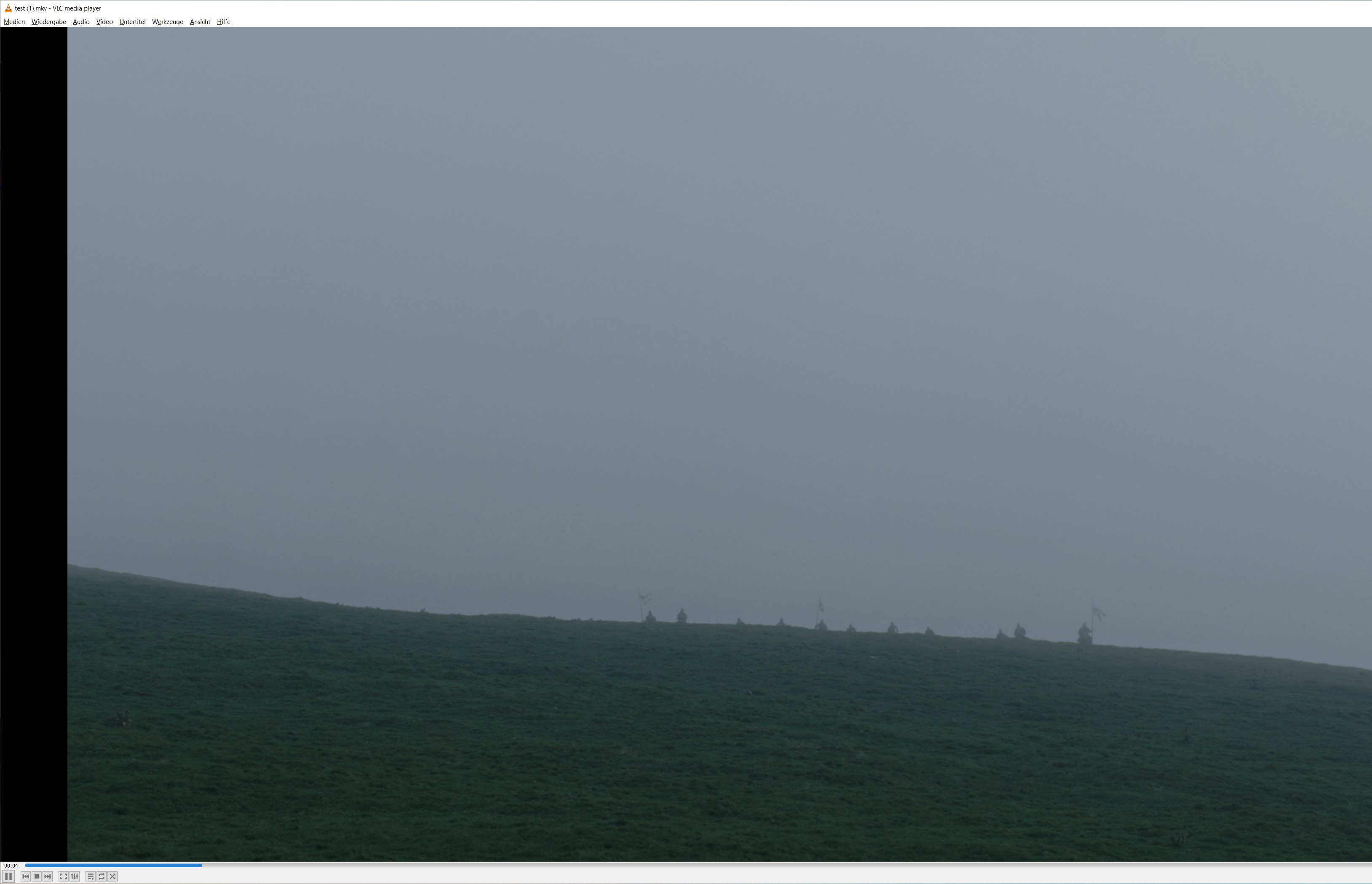

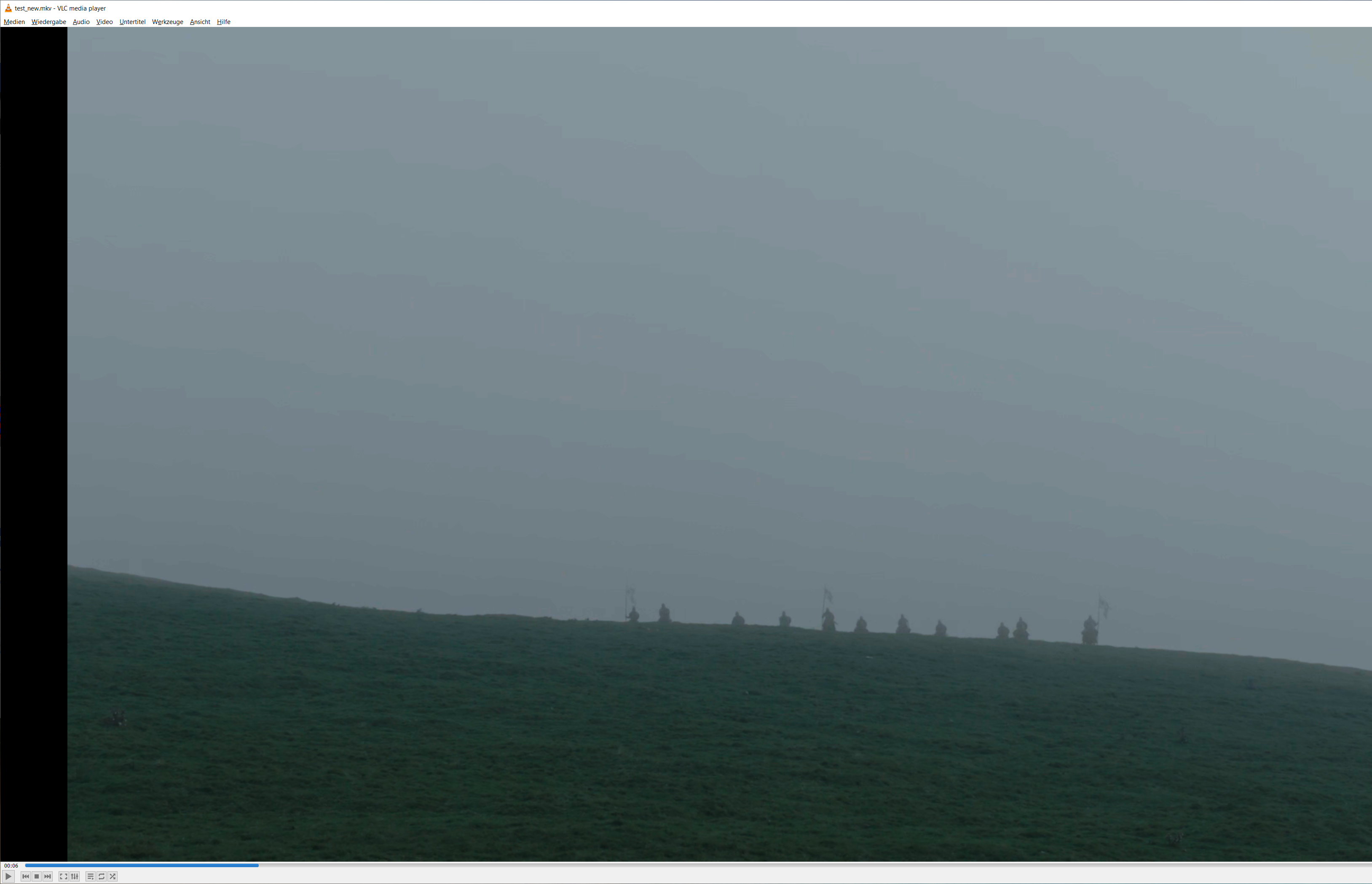

mit 8 bit h.256 GPU codiert (amd und nvidia das gleiche bild)
ausgansmaterial
so sieht es mit 8 bit h.256 CPU-Codiert aus
meist fällt es gar nicht auf ist halt an dieser Scene extrem. den nvenc kann man auf 10 bit einstellen dann tritt das problem nicht auf
