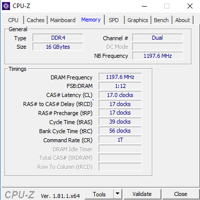

Es handelt sich hier um einen fertigen PC, ja? Dann wäre es mal interessant zu wissen wie hoch der Arbeitsspeicher taktet. Siehst du mit dem Tool CPU-Z. Je höher der RAM-Takt umso besser für den Ryzen.

Das die Daten von CPU-Z.

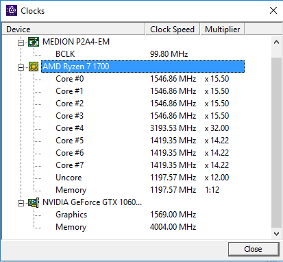

Der 1700x läuft normal nicht mit 1550Mhz, da liegt eindeutig ein Problem vor. Habe selber einen 1700x.
Normal sind es 2200-3700Mhz.
http://www.pcgameshardware.de/Ryzen-7-1800X-CPU-265804/News/AMD-OC-Bug-1-55-2-2-GHz-Takt-1231683/

1. Laut Screenshot hast du einen 1700 und keinen 1700X.
2. Netzteil entsorgen und durch ein hochwertiges Netzteil ersetzen
3. Deine CPU taktet nicht richtig hoch. Es gab mal einen Bug im Zusammenhang mit den 1700er und bestimmten Boards, bei denen die CPUs dann nicht höher als 1,5Ghz takteten. BIOS-Update durchführen. Trifft natürlich nur zu, wenn deine Werte aus dem Last-Zustand stammen.
Du hast den Artikel aber auch selbst gelesen und nicht nur verlinkt?
Dort geht es um FESTGESETZTE 1,55Ghz (die beim TS nichtmal Anliegen), d.h. die CPU taktet GAR NICHT mehr hoch.
Da auf dem Bild aber ein Kern auf 3.2GHz steht, taktet die CPU definitiv hoch.
Und die 1.5GHz sind normaler idle Takt (beim 1700er zumindest)
Mal Prime95 laufen lassen und schauen ob der CPU dann hochtaktet.
