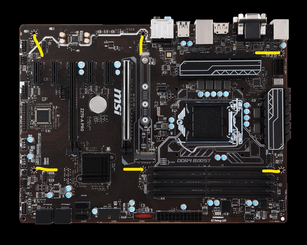

Abstandhalter (Mainbord) an den richten Stellen verschraubt? Inkedmsi_LI.jpg
Das habe ich auch vermutet, aber nichts an den vorinstallierten Abstandshaltern verändert.
Kann das wirklich damit zusammen hängen?
Abstandshalter sollten nur dort sein, wo auch Löcher im Mainboard dafür sind!
vor einbau immer kontrollieren ob die an den richtigen stellen sin, evtl "Kurzschlussgefahr"
An den markierten Stellen (paar Posts drüber) sind überall Abstandshalter drunter. Trotzdem habe ich noch drei einzelne Abstandshalter rechts vom Mainboard, die nicht in Benutzung sind.
