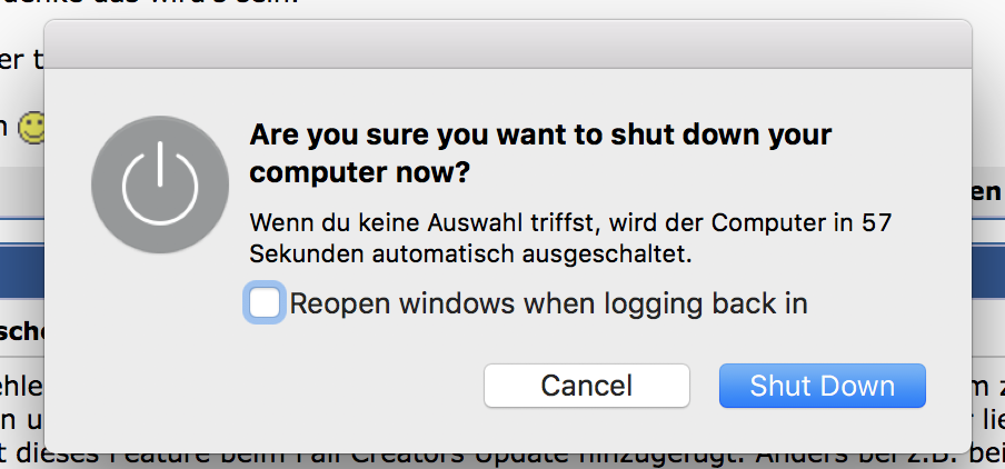

Hier liegt kein Fehler vor und der PC ist aus - richtig aus. Kannst ihn also auch vom Strom ziehen, irgendwann wieder einstecken und einschalten... er zeigt dann das gleiche Verhalten. Aber ein Fehler liegt hier tatsächlich eher nicht vor, MS hat dieses Feature beim Fall Creators Update hinzugefügt. Anders bei z.B. bei MacOS kann man jedoch beim Herunterfahren keine Auswahl treffen, was nach dem nächsten Start passieren soll...
Doch, natürlich kann man beim Mac auswählen, was passieren soll: Bildschirmfoto 2017-12-06 um 16.08.17.png
