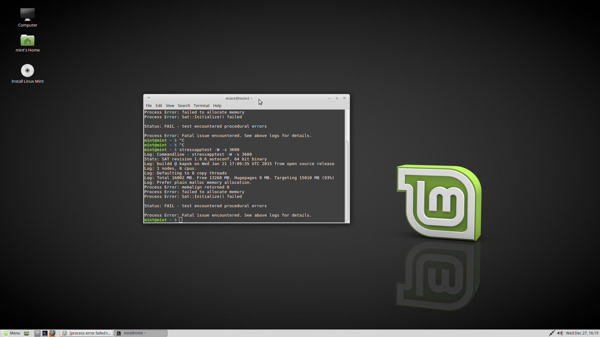

Bekomme GSAT einfach nicht zum laufen aufgrund eines Errors.
Liegt hier vllt. schon der Fehler?
Edit: Funktioniert jetzt. Er wollte mehr MB Testen als zu Verfuegung standen.
Also GSAT ist nun durchgelaufen und ergab keinerlei Fehler oder Error.
