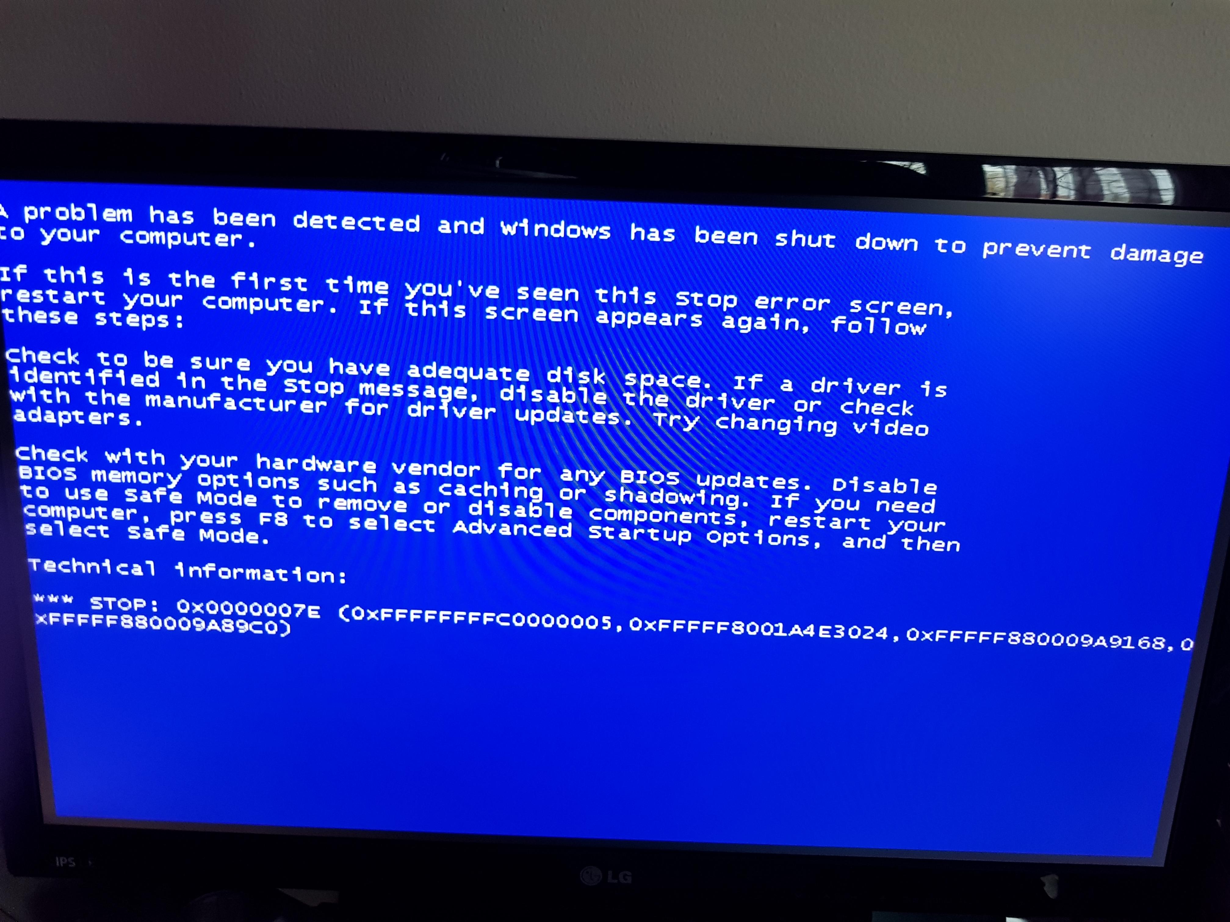

hab mir jetzt die MSI GTX 1080 Ti Gamuíng X gekauft und eingebaut . Wollte mir windows neu auf die SSD installieren aber beim Laden von der CD im Boot Menü kommt dann fehler .
kann mir jemand helfen ?Anhang anzeigen 658784
und die fehler kamen auch schon
stop c0000221 unknown hard error systemroot system32 ntdll dll
stop:c000021a fatal sytem error:freak:
Hab die SSD schon ausgebaut , extern an ein Lepi angeschlossen ,Daten gesichert und formatiert ,wieder in den PC eingebaut und versucht über Windwos cd 7/10 und usb stick zu booten aber es geht nix.
ist die Festplatte defekt oder macht die GK muggen?

Nach dem Einbau ging es nicht und danach wollte ich Windows neu installieren aber es kommt immer die Fehlermeldungen

hab das Problem gefunden , das USB 3.0 Kabel was vom Mainboard vor zum Gehäuse USB Port geht.
Hab es jetzt abgesteckt und seit dem konnte ich alles wie gewohnt machen.
