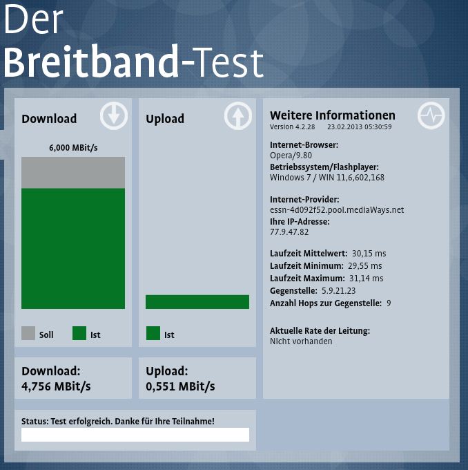

Wie testest du es denn? Liegt es einfach nur am Server, dass du zu wenig hast oder es geht einfach bei dir nicht mehr? Du hast ja bis zu 6000 und nicht Punkt genau! ;-)
Eventuell kann es auch am WLAN liegen, wenn du das benutzt - bitte auch mal ein Kabel testen.

sandmann. schrieb:Anzeigen tut meine FB 6,9 Mbit/s 735 kbit/s und das ist auch so. Kann im Normalfall mit über 700kb/s runterladen.
Bei mir steht da: bereit, 3,8 Mbit/s 637 kbit/s
W-Lan habe ich deaktiviert, hier läuft alles über LAN
Habe auch keinen Speedtest benutzt sondern z.B. bei chip.de was runtergeladen.

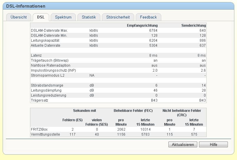

Habe jetzt mal meine FritzBox neu gestartet und siehe da, es geht doch noch etwas mehr:
Jetzt lade ich anstelle von 335 KB/s mit 550KB/s runter, ist schonmal nicht schlecht aber mehr ist auch nach einem Werksreset nicht drin. Komischerweise steht bei Leistungskapazität 6204 kbit/s, diese Geschwindigkeit sollte ich doch dann auch in der Praxis erreichen oder nicht?
Iwwazwersch
Lieutenant Pro
- Juli 2007
- 979
Nein, nicht zwingend, da spielen noch andere Faktoren mit rein
