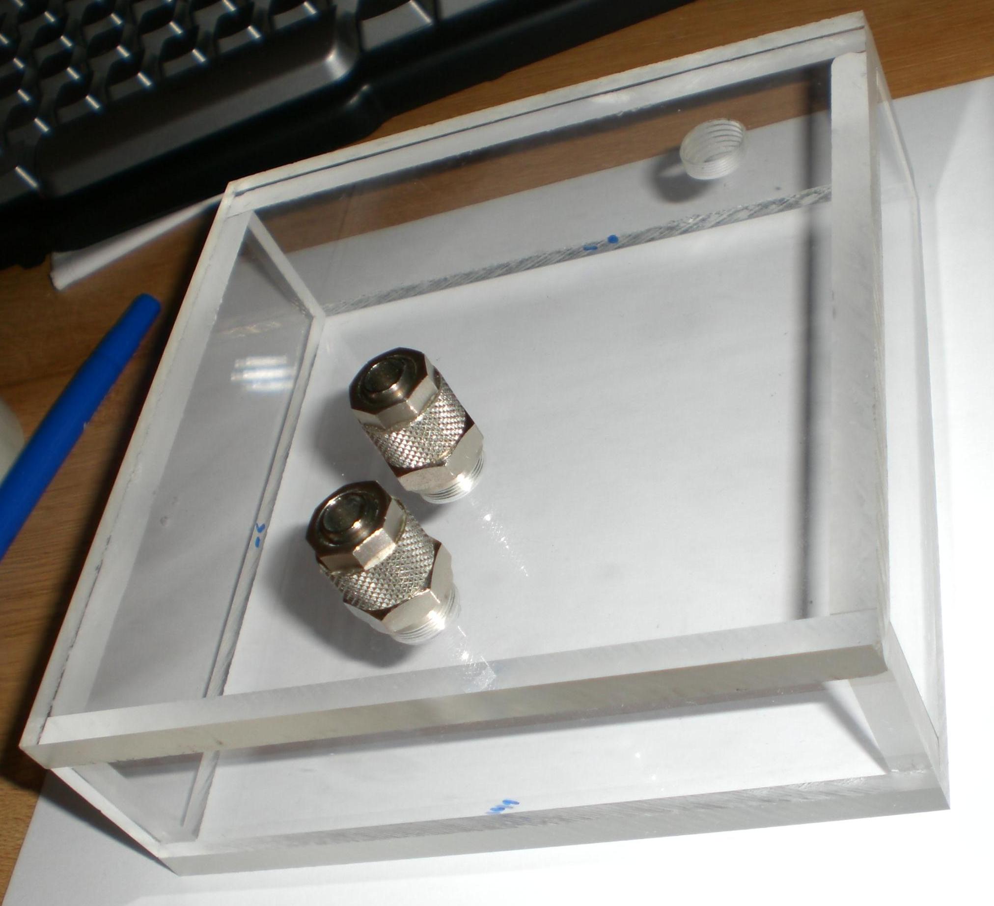

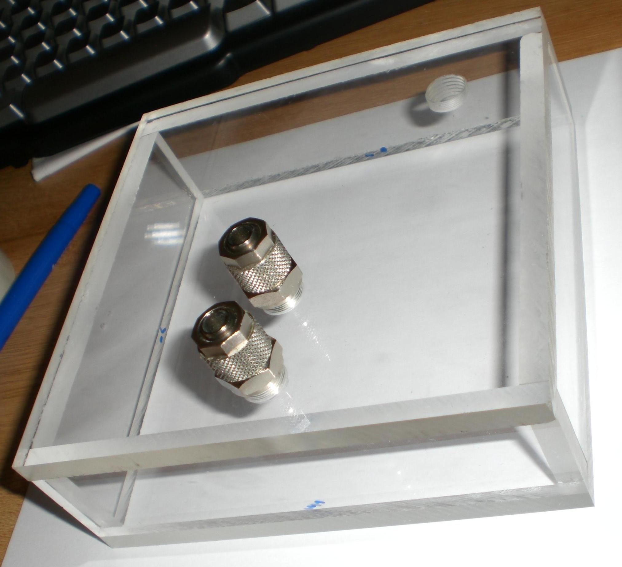

ich hab mir einen AGB Selbst gebau aus Plexiglas
vorgebort hab ich mit einem 11,5er bohrer da ich nichts anderes hatte, aber 11,5er reicht vollkommen aus und ist auch besser als 11,8mm da minimal mehr stehen bleibt vom gewinde nach dem schneiden,
gewinde funktioniert und ist 100% dicht
