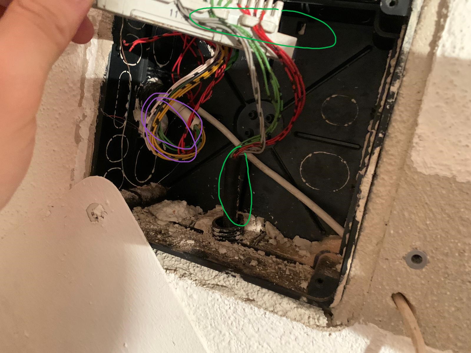

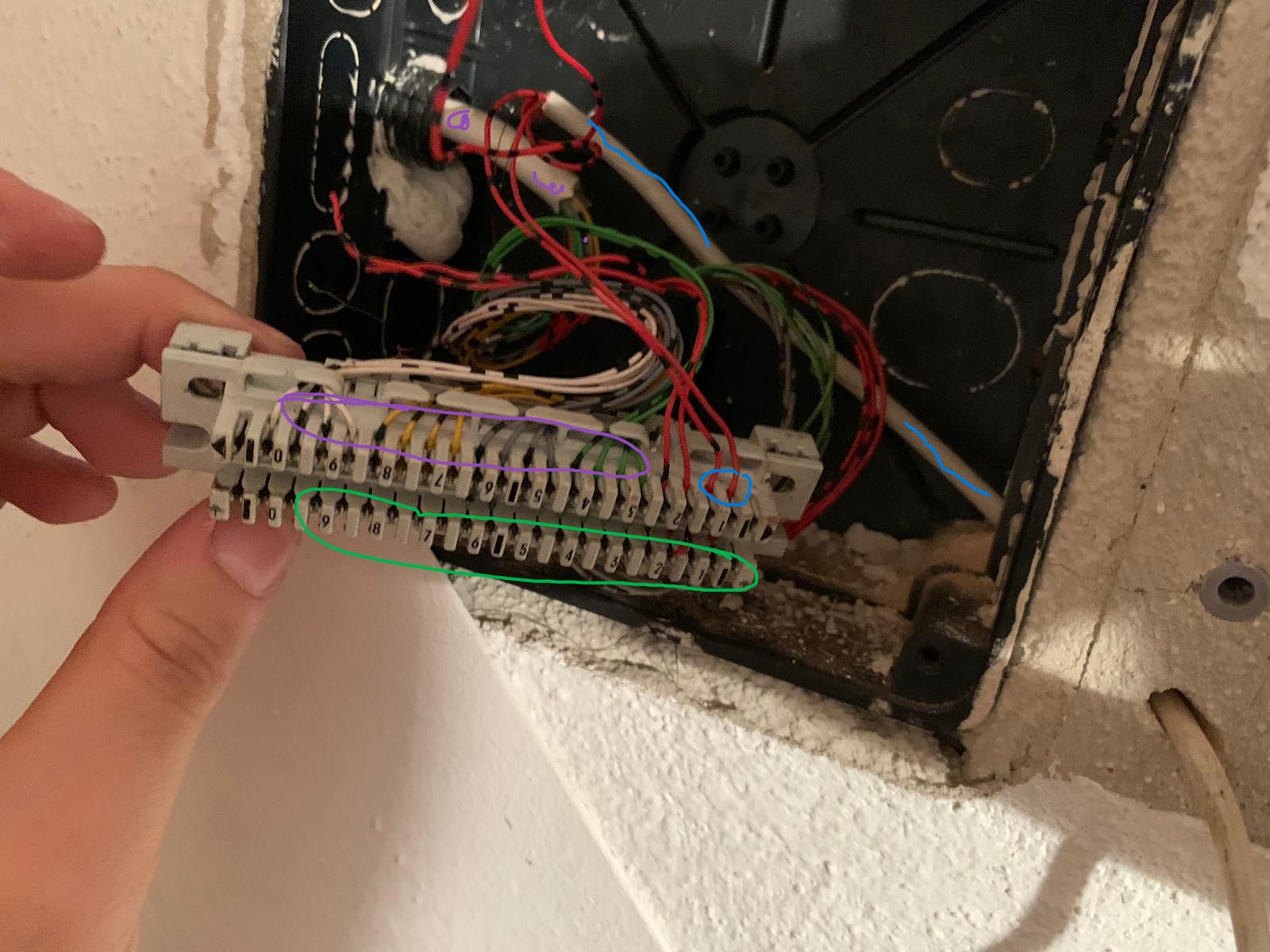

Guten Abend,
aktuell liegt vom Hausanschluss ein (DSL?=) Kabel vom Keller in den Dachboden.
Wir würden diesen / den Router nun gerne in den Keller umziehen.
Jedoch bin ich mir etwas unsicher ob ich mir dies richtig vorstelle.
Anbei dazu ein Bild.
BLAU -> geht in den Dachboden zu einer TAE Dose (im Allgemeinen ist die Verkabelung womöglich leihen Haft sehr komisch)
zwei der 4 Adern sind angeschlossen. Diese verbinden sich dann erneut mit einem mehradrigen (TK?) Kabel. Davon gehen zwei in den Dachboden zu der TAE Dose und den Rest in den Stromkasten??? Meine Vermutung ist das hier einmal eine TK / ISDN Anlage war. Aber warum in den Stromkasten / zu einer Sicherung? Aber nichtsdestotrotz ist dies wahrscheinlich das DSL Kabel
LILA-> wird oben auf der Klemme aufgelegt und geht in die Wand. Wo diese hingeht? Keine Ahnung. Gehört dies vielleicht zu TKOM?
Grün -> Selbige Auflage wie oben und geht in ein Schwarz ummanteltes Kabel -> Wahrscheinlich die Leitung der Telekom. Aber warum sind Hier so viele Adern? Auch von Früher ISDN?
So nun was ich vorhabe....
Die beiden Adern / Blau -> außerhalb des Anschlusses kappen und an einer TAE Dose anschließen (wie muss ich diese auflegen?) .> Dort denn den Router ran. Bin ich da richtig? Oder haben diese ganzen anderen Adern vielleicht eine Funktion die ich aktuell nicht bedenke.
Dankeschön!!

Also so wie ich das sehe du musst eigentlich nur die 2 blau markierten da abklemmen, dann ein Kabel zu der neuen TAE Dose legen, dieses Kabel dann an dieser Leiste aufklemmen (die 2 bestehenden roten würde ich einfach abziehen)
dann das Kabel zur neuen TAE da anklemmen und bei der TAE auf die Pins 1 und 2 legen. (rote ohne strich ist Pin 1 und rot mit einem Strich pin 2. Wenn diese leiste der APL ist dann weiß ich jedoch nicht ob du da überhaupt ran darfst da das soweit ich weiß der Telekom vorbehalten ist.
Genau richtig, die anderen Adern einfach ignorieren.
Wie pas06 schon sagte, in der TAE auf 1+2 anschließen.
Im Falle einer UAE oder Netzwerkdose auf 4 + 5.
xoxoonex schrieb:
Grün -> Wahrscheinlich die Leitung der Telekom. Aber warum sind Hier so viele Adern? Auch von Früher ISDN?
Defintiv das ankommende DTAG Kabel.
Es werden immer mehr Adern als benötigt verlegt.
Nein, auch ISDN hatte im UK0 (vor NTBA) nur 2 Adern.
xoxoonex schrieb:
LILA-> Gehört dies vielleicht zu TKOM?
Mehrparteienhaus? Oder mal gewesen?
Früher mal ein Büro gewesen?
Das ist eine Leitung die irgendwann mal oder immer noch zu weiteren TAEs führt oder geführt hat.
Grundlegend noch korrekt, wenn der APL aber so aussieht... :D
Trifft hier aber nicht zu da der TE erst danach abgreifen möchte.
Von daher, Feuer frei @xoxoonex

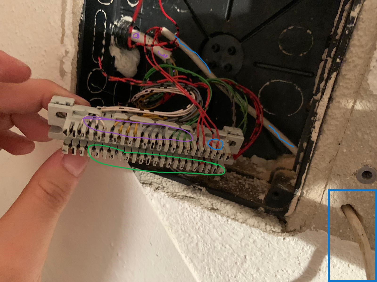

Ist das wirklich das im Bild rechts unten im blau markierten Bereich herausgeführte Kabel?
Dann würd' ich ebenso mit praktisch orientierter Veranlagung da überhaupt keine Adern i-wo abklemmen, sondern auch einfach das herausgeführte Ende des Kabels im Bereich der zur Montage angedachten TAE (für den Router-Anschluß) kürzen und einfach nur die Aderenden der 1. Doppelader des sog. "Sternvierers" (gem. diesem tocker.de-Artikel), wie auch hierzu wiederum von @fanaticmd beschrieben, je nach verwendeter Art der Anschlußdose (TAE/IAE/UAE) an den entsprechenden Buchsenkontakten anschalten - fertig.​
