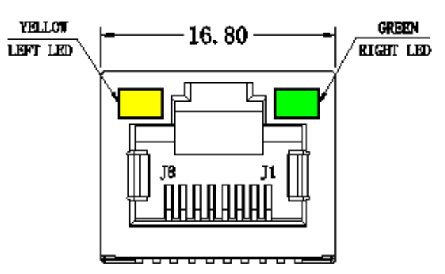

Alle LAN-Ports der FRITZ!Box durchprobiert?
Leuchten bei eingestecktem Kabel beide LEDs der RJ-45-Ports an PC und an FRITZ!Box?

Ich hoffe ich habe richtig nach den LEDs geschaut. An der Box habe ich keinerlei LEDs an den Anschlüssen.
Am PC leuchtet eine LED durchgängig rot und eine blinkt gelb.

Hrm, doofer Fall, der genau dazwischenliegt. Man könnte jetzt das Datenblatt von dem NIC rauskramen, der auf deinem Board verbaut ist, und dann die Bedeutung der einzelnen Zustände nachlesen aber ich glaube, es geht schneller, wenn du es einfach fix mit einem Live-Linux von USB testest. Liegt der Fehler damit auch vor, liegt es am Kabel oder am Port.

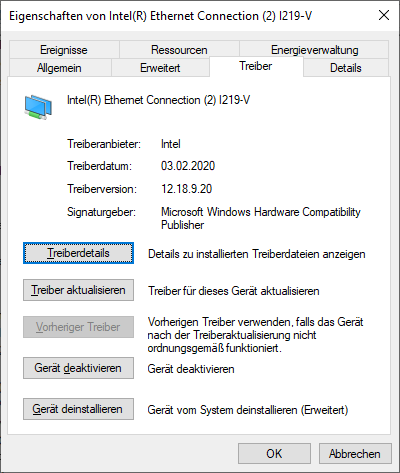

Verlinke uns mal den Treiber den du installiert hast.

Habe es schon rausgesucht und das durchgängige Rot steht für 100mbit und das blinkende Gelb/Orange steht einfach nur für aktiven Traffic.

LAN-Treiber von deinem Link:
Version 22.4.16.0
2017/07/19
3 Jahre alt
so sehen meine aus:
Entferne die Treiber mal, und verwende die von Windows. Somit wären dann auch die Treiber ausgeschlossen
Habe häufig Treiber von 2018 :D
