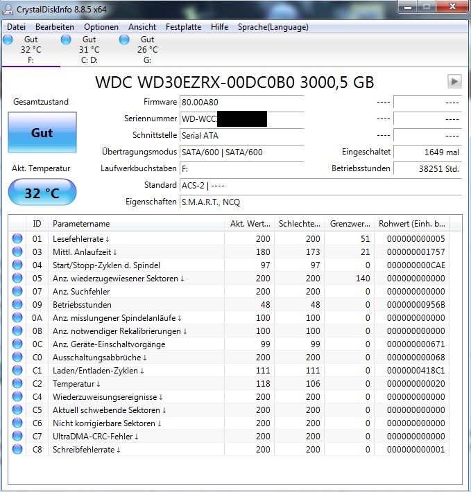

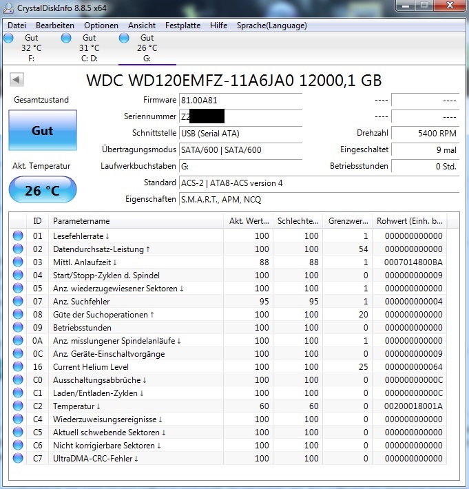

Poste doch bitte mal die Screenshots von CrystalDiskInfo für die Quell- und die Zielplatte, ziehe aber bitte das Fenster soweit auf, dass alle Attribute und auch die Rohwerte vollständig sichtbar sind, also keine Scrollbalken mehr erscheinen. Bitte mache den Screenshot aus Windows und nicht mit einer Kamera vom Bildschirm und nur den Screen von CrystalDiskInfo, mit Alt+Druck erzeugt Windows einen Screenshot des aktiven Fensters in der Zwischenablage oder probiere mal die Tastenkombination: 'Windows Taste + Shift + S' oder lies hier wie man dies macht.

Poste doch bitte mal die Screenshots von CrystalDiskInfo für die Quell- und die Zielplatte.
Ich versuche von der internen Platte auf die 12 TB extern, hinten direkt am Mainboard angeschlossen, zu schieben.

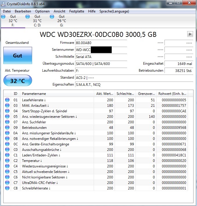

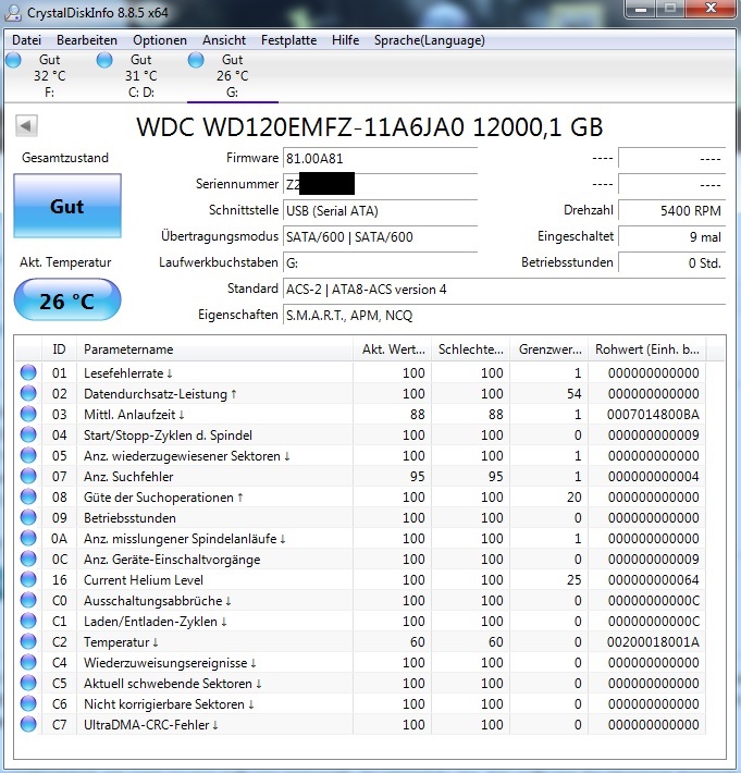

Die 3TB hat 5 Lesefehler und einen Schreibfehler, die sollten aber eher nicht die Ursache der Probleme sein. Was für ein Mainboard und ggf. welche USB 3 Karte hast Du? Poste auch mal die Ausgabe von Drive Controller Info.

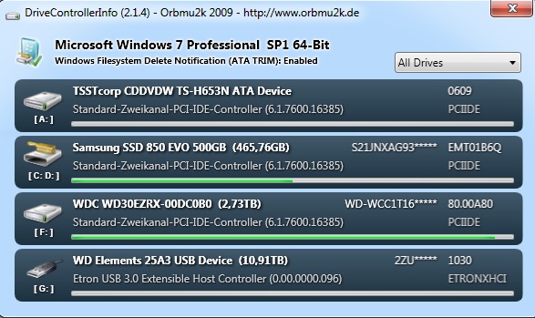

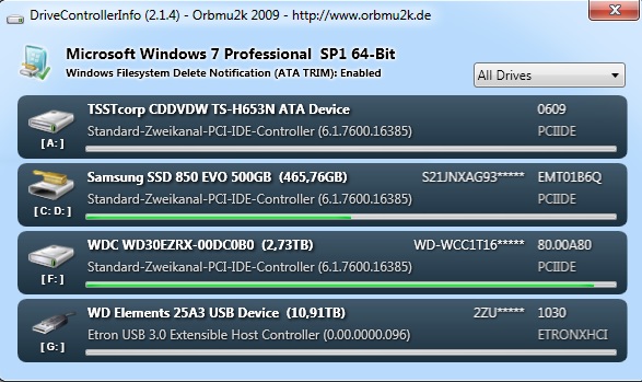

Asrock Z68 Pro 3
2 x USB 3.1 Gen1 Ports (Etron EJ168A)
https://www.asrock.com/MB/Intel/Z68 Pro3/index.asp

Mir fällt auf, dass der SATA Host Controller im IDE Modus und nicht im AHCI Modus läuft, für SSDs bringt der AHCI Modus mehr Leistung, aber gerade ältere optische Laufwerke kommen damit nicht immer zurecht. Bevor Du den Modus aber im BIOS änderst, musst Du dafür sorgen dass ein passender Treiber zum Bootzeitpunkt gestartet wird. Man kann dazu z.B. eine cmd.exe als Administrator starten und eingeben:
sc Config msahci Start=Boot
oder in der Registry unter HKEY_LOCAL_MACHINE\SYSTEM\CurrentControlSet\Services\msahci den Wert Start auf 0 stellen
