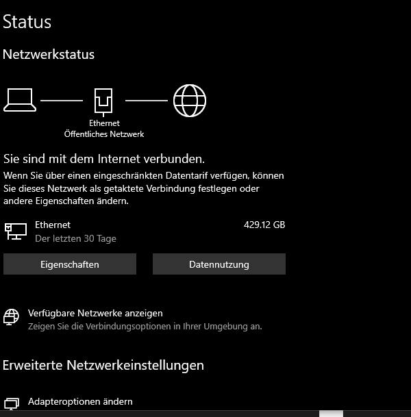

Könnte das vielleicht ein Indiz sein? Wie man in dem Video sieht wechselt es in Sekundenschnelle

Warum zeigt Windows bei dir 2 Ethernet-Adapter an?
