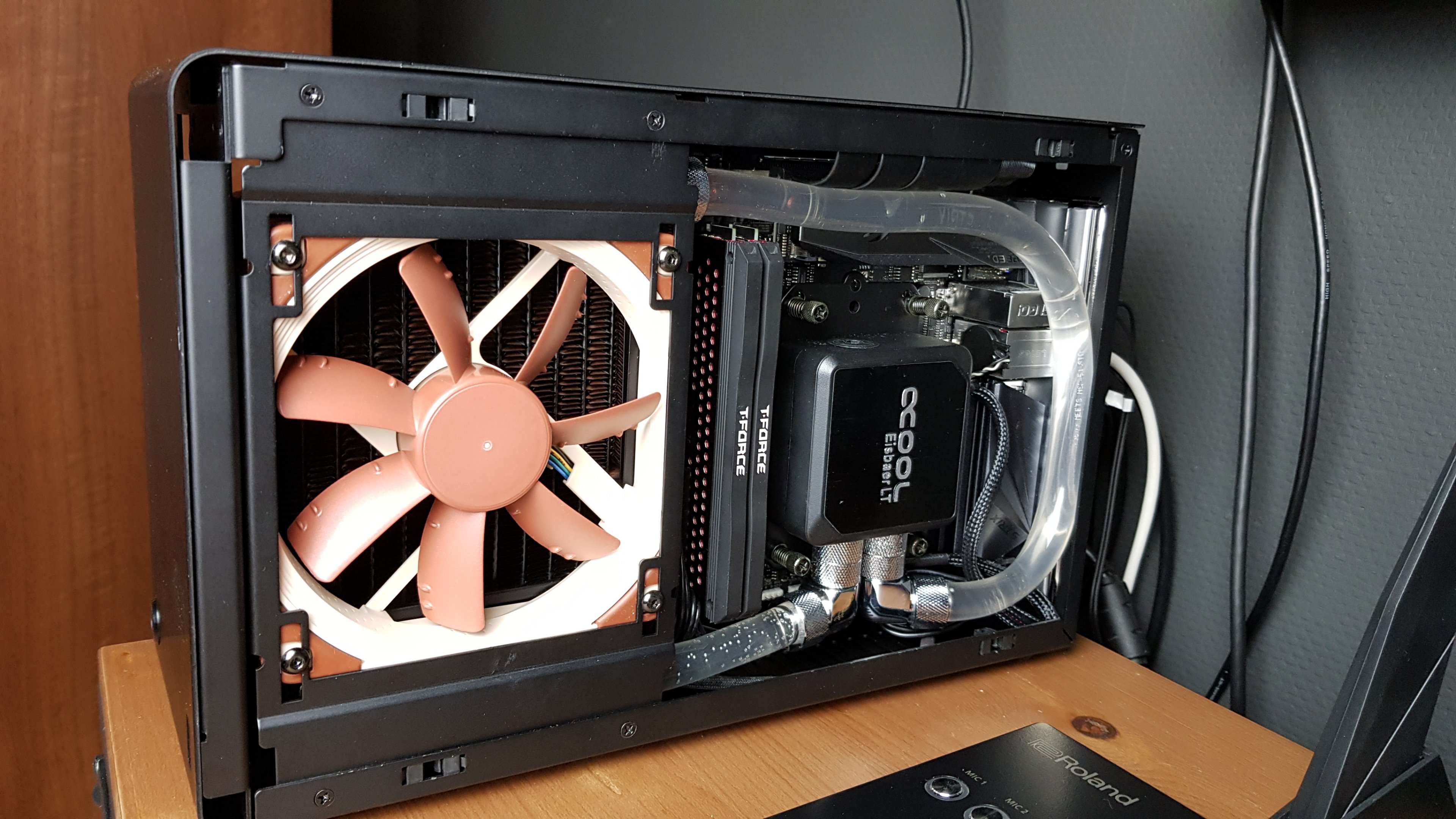

naja alles nicht so wild.
Die H60 ist drin, mit dem schmalen Noctua, also all internal.
Habe mich dann beim Undervolten an den anderen Kollegen hier im Forum mit dem 9900K angelehnt. Mit Linpack lande ich dann bei ca. 165W, was erstmal OK ist.
Die Anwendungen, die ich so brauche laufen auch stabil bis jetzt, ca. 50-65% CPU Last bei 55-70 Grad, max. 75. Das ist nicht gerade cool, da der Rechner aber nicht 24/7 im Einsatz ist, bin ich damit fein. Sollte es im Sommer problematisch werden, säge ich die Seit auf und hänge den Mörderlüfter davor. Alles in allem schon beeindruckend, was mit dieser kleinen Kühlung machbar ist.
Wenn Ihr noch Tipps zum Undervolten habt, gerne her damit. Habe bei meinem ASRock einfach den CPU und Cache Offset bei -40mV und die LLC Calibration läuft auf Level 4 und 5.
Welchen schicken Minitower würdest Du denn empfehlen? Hätte natürlich nichts gegen eine 240er einzuwenden, vielleicht später einmal mit dem neuen Dan-Case!? Gibt aber auch schon andere Modelle mit 240er Tophat.. Das tolle am aktuellen ist wirklich, dass man 2 von diesen Maschinen einfach ins Handgepäck stecken kann.

noch ein paar Kommentare zu Deinem Brocken:
- haste jut reingezwängt bekommen- die WaKü gefällt mir! Viel Arbeit gewesen? Und Glück, dass das HDPlex da unten genau reinpasst?
- wie flach ist Dein Radiator, der hängt mit dem 25er Fan wahrsch. ziemlich auf der Graka!?
- ich nehme an, der fan pusht auf den Radiator?
- gibt´s keine Luft für die VRMs usw? mein Brett wird schon recht warm, ich werde da insgesamt 3x 40mm Brummer drauf pusten lassen, die am Deckel festgemacht sind. Einen habe ich schon, der kühlt die VRMs auf 50 Grad runter, bei 165W CPU-Last.
Sonst passt es, laufe bei 60-75 Grad bei 50-75% CPU und das ganze ziemlich leise. Ist ja noch ne Weile bis zum nächsten Sommer.

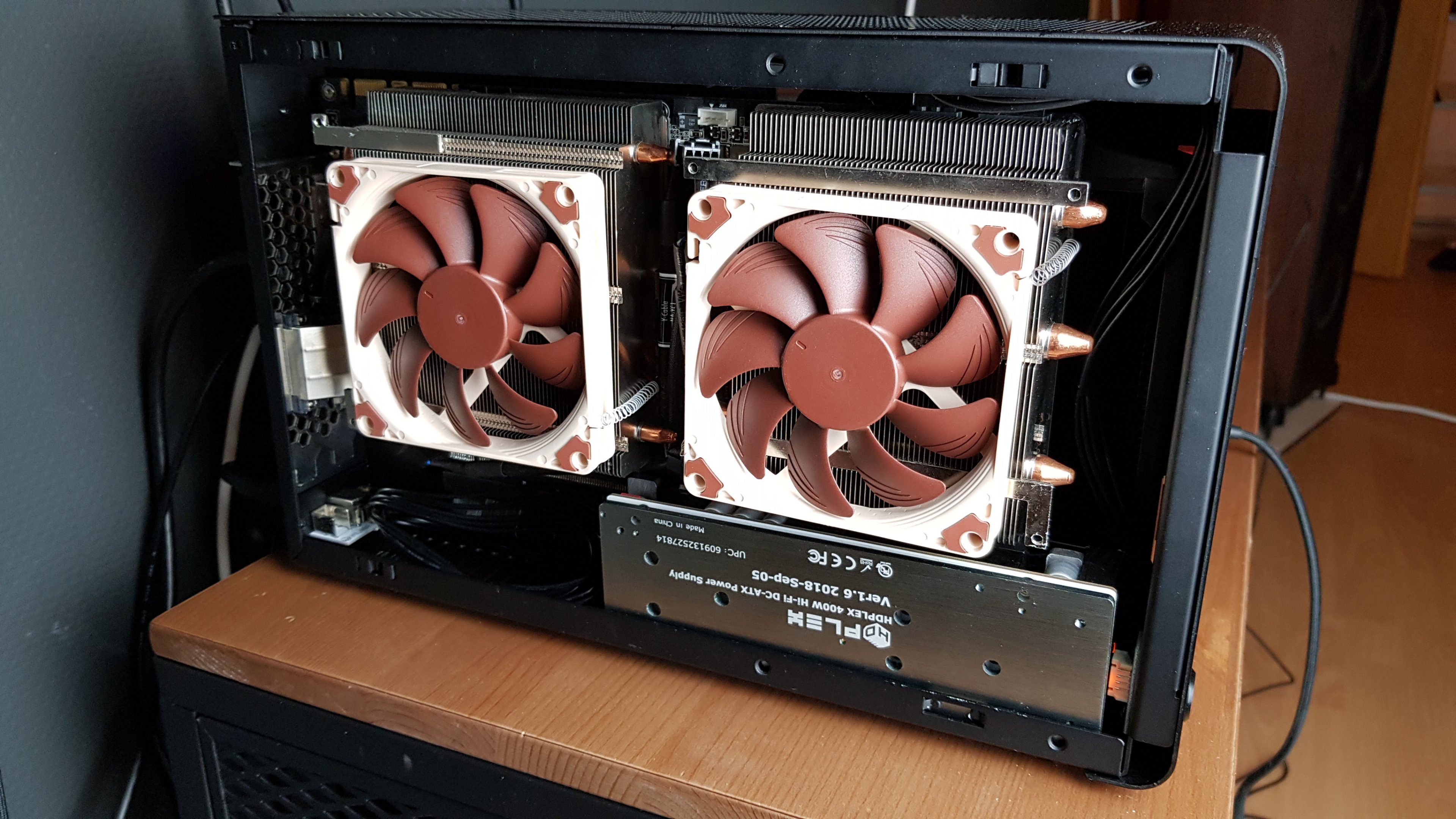

1. Viel Arbeit nur weil erste WaKü. Prinzipiell aber nicht.
2. Ist ein 30mm Radiator aber es ist noch 0,5-1cm Platz bis zur Grafikkarte, also mehr als genug.
3. Ja Push, zuerst war er als Pull installiert aber wenn er die Warme Luft aus dem Gehäuse nimmt wird die Wassertemperatur sehr wahrscheinlich Richtung 50 Grad wandern.
Aber schlecht ist es trotzdem nicht, die Luft die da hinten raus kommt hilft Netzteil und Grafikkarte mehr als sie schadet.
4. Nein aktuell nicht. Die VRM erreichen aber auch nur max. 75 Grad. Das ist ok.
Ich werde aber denke ich wegen meiner M.2 SSD das PCIe Kabel etwas nach unten verlegen und mir 1-2 gedrosselte 40mm Fans einbauen.
Fairer weise verbraucht mein System aber unter 300W gesamt Last.

Ich werde wohl in Zukunft irgendwann die Grafikkarte auf 2 Slot wechseln und dann mal schauen ob ich das Netzteil mit ein wenig Trickserei wieder anschrauben kann.
Dazu will ich einen schmaleren Lüfter von Noctua testen.
Bei mir ist das schon zum Bastelprojekt verkommen ^^
______________________
