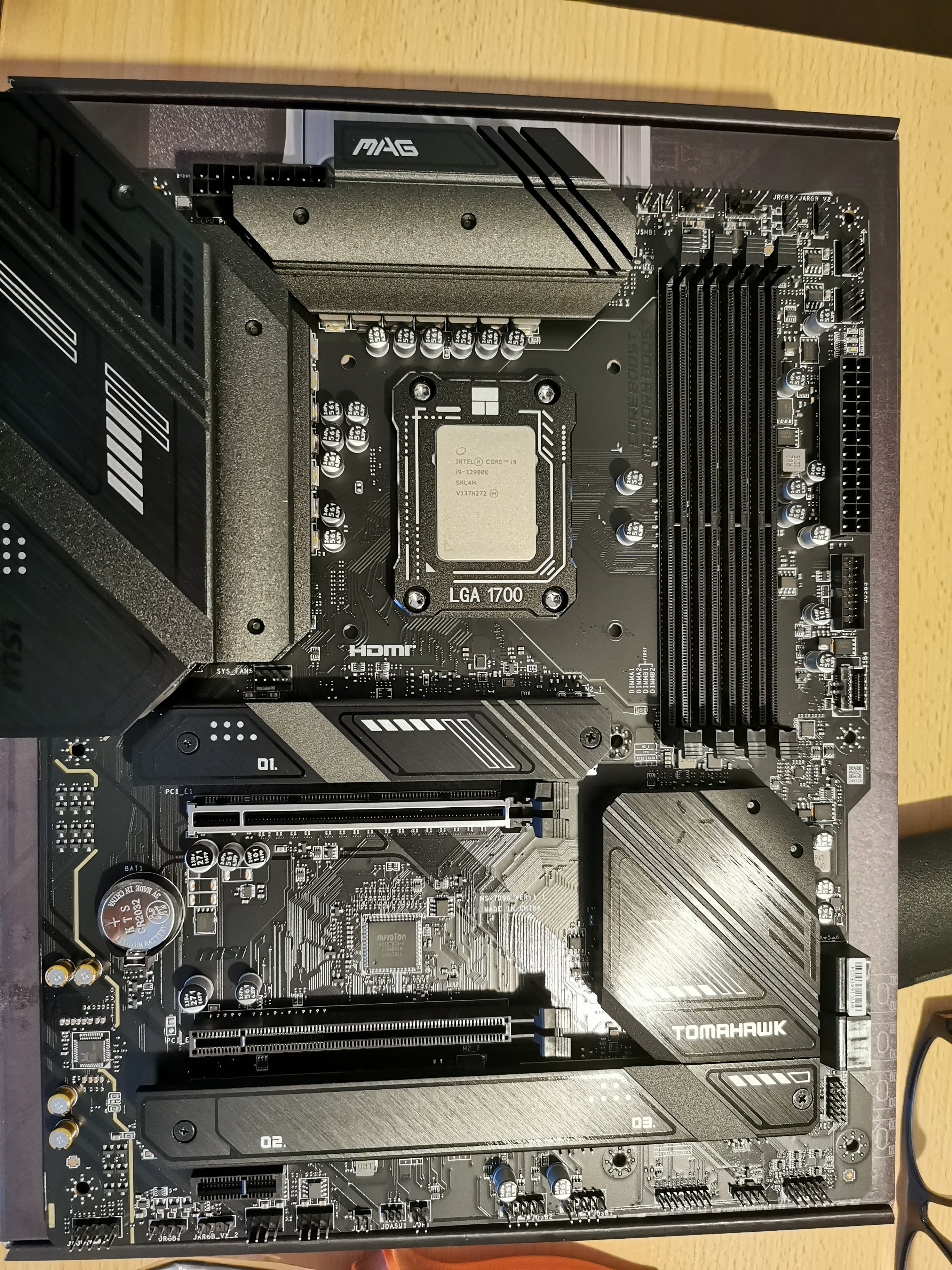

Was du noch versuchen kannst, ist solch ein CPU-Kontakt Frame.
Thermalright CPU Contact Frame Anti-Bending Buckle for LGA 1700 Retrofit Kit Neu
Diesen habe ich bei uns 3x verbaut.
Im besten Fall kannst du damit bis zu 10 °C verbessern. Die originale Verriegelung drück auf zwei Positionen und das kann dazu führen, dass bereits mit dem Einspannen des Prozessors sich der IHS etwas verbiegt. Mit diesem Hilfsrahmen wird der Prozessor aber ohne großen Druck ringsherum im Sockel gehalten. Dadurch liegt der Kühler gleichmäßiger auf und die Wärme kann besser abgeführt werden.
Es ist aber nicht zwingend erforderlich und kann daher fürs Optimieren der Temperaturen mit verbaut werden. In einem Test (Roman) wurden 10 Prozessoren damit getestet und es gab hier ein Unterschied zwischen 0 und 10 °C. Hängt daher auch vom Mainboard und der CPU mit ab.
In unserem Fall habe ich solch ein Hilfsrahmen 3x vorsorglich ohne Vortests verbaut. Kann daher nicht sagen, ob es was gebracht hat. Aber falls der Prozessor bereits original verbaut wurde, lässt sich dieses ggf. am Abdruck der WLP ersehen.
Mit dem CPU Contact Frame von Thermalright werden die original Schrauben wiederverwendet. Im Lieferumfang kommt auch noch ein sternförmiges Inbusschlüssel mit dazu. Die Herstellergarantie geht damit nicht flöten, weil sich der Austausch nicht ersehen lässt. Im Garantiefall wird halt die Verriegelung wie zuvor wieder darauf montiert.
Wie wird der Contact Frame montiert?
  • Backplate des Sockels provisorisch mit Klebestreifen fixieren. Das soll verhindern, dass die Backplate nach dem Entfernen der Schrauben abfällt. Hierzu habe ich einfach Isolierband zum Abisolieren von Elektrokabel verwendet.
  • Schrauben lösen und die Entrieglung entnehmen. Prozessor vorher bereits in den Sockel setzen oder falls der Prozessor bereits im Sockel sitzt, darin belassen! Das ist wichtig, damit die Pins im Sockel mit dem Prozessor geschützt bleiben.
  • Contact Frame richtig herum (Pfeil beachten!) darauf setzen und alle Schrauben nur leicht eindrehen.
  • Den Inbusschlüsseln mit der langen Seite nach oben nur in zwei Finger halten und soweit zudrehen, sodass sich die Schraube ohne großen Druck nicht mehr weiter drehen lässt. Danach wird die Schraube etwa 1/4 bis 1/2 Umdrehung weiter reingedreht.
  • Klebestreifen wieder von der Backplate entfernen.
Das reicht bereits aus und der Rahmen oder der Prozessor lässt sich nicht mehr bewegen. Der restliche Druck kommt dann vom Kühler. Rahmen und Kühler sollten mit dem LGA Sockel nicht zu fest angezogen werden, weil ansonsten es passieren kann, dass Pins im Sockel überschwappen und dann z. B. Arbeitsspeicher nicht mehr gut laufen. Das kann aber auch ohne den Contact Frame passieren, wenn ein Kühler zu fest angezogen wird.
In solch einem Fall muss der Prozessor wieder kurz aus dem Sockel entnommen werden, dann richten sich die Pins wieder auf. Das hilft aber nicht mit verbogene Pins!

Muss man auch nicht zwingend verbauen.
Habe selbst damals mit einem 12900K Prozessor keines verwendet, weil als ich mir diesen Prozessor verbaut hatte, noch nichts davon bekannt war. Später habe ich diesen Prozessor mit einem neuen Mainboard bei uns weiter gegeben und mir den 13900K verbaut. Zu der Zeit habe ich zwei Systeme komplett neu aufgebaut und meines mit dem 13900K Prozessor ergänzt. Da ich ehe da dran musste, habe ich solch einen Rahmen vorsorglich mit verbaut.

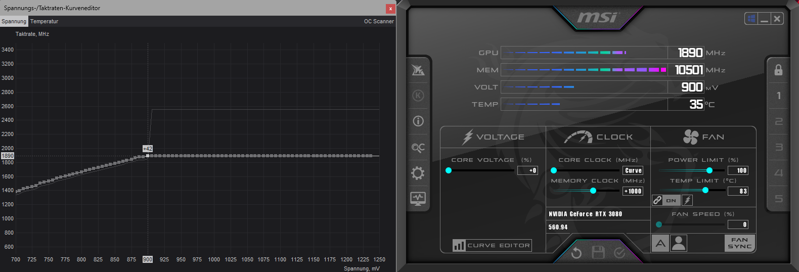

meine Grafikkarte hab ich auch Undervoltet und sogar noch ein Offset der MemoryClock +1000MHz
