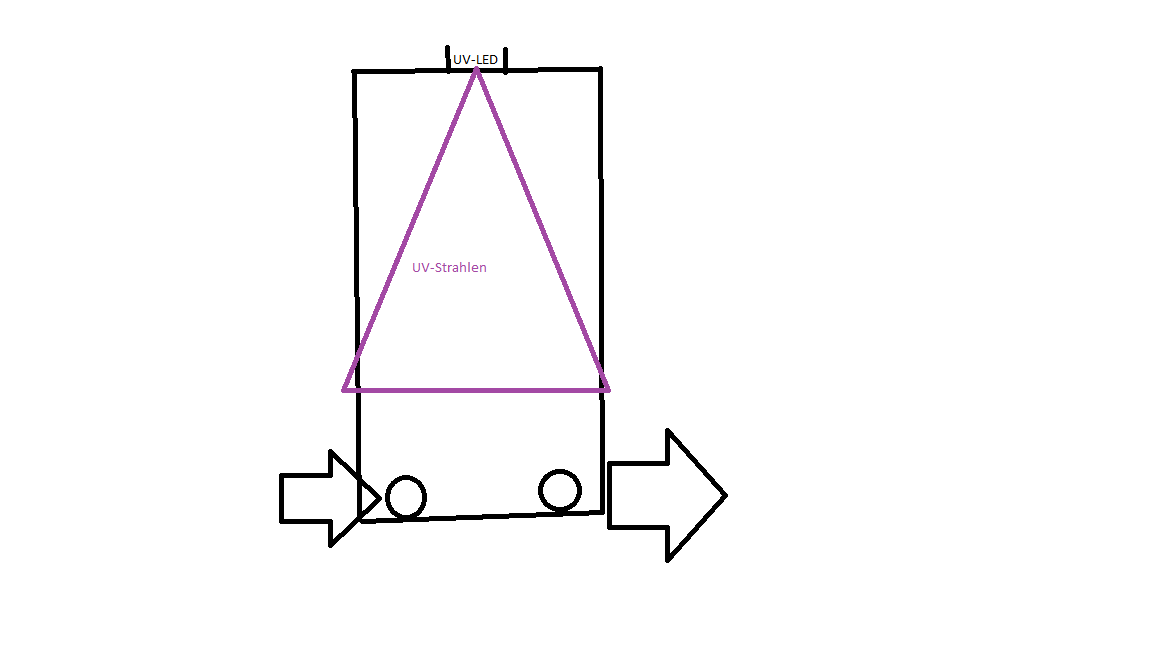

Ich habe mir das so gedacht:
Die UV led soll das Wasser mit UV bestrahlen.
Das Wasser hat den Aquatuning AT protect UV clear/blue drinne.
Jetzt die frage, ob das Wasser auch leuchtet, wenn es nicht mehr von der UV led angestrahlt wird...
Die Flüssigkeit leuchtet nicht nach, sie emittiert nur Licht unter direkter UV-Bestrahlung. Wenn die Flüssigkeit ansonsten klar sein soll, wieso nimmst du dann keine UV-aktiven Schläuche?

Das Wasser soll in einem 2. AGB besonders zur Geltung kommen.
Dann werde ich noch Rote LEDs anbringen, dort wo es möglich ist, damit alles in Blau/Rot leuchtet.
