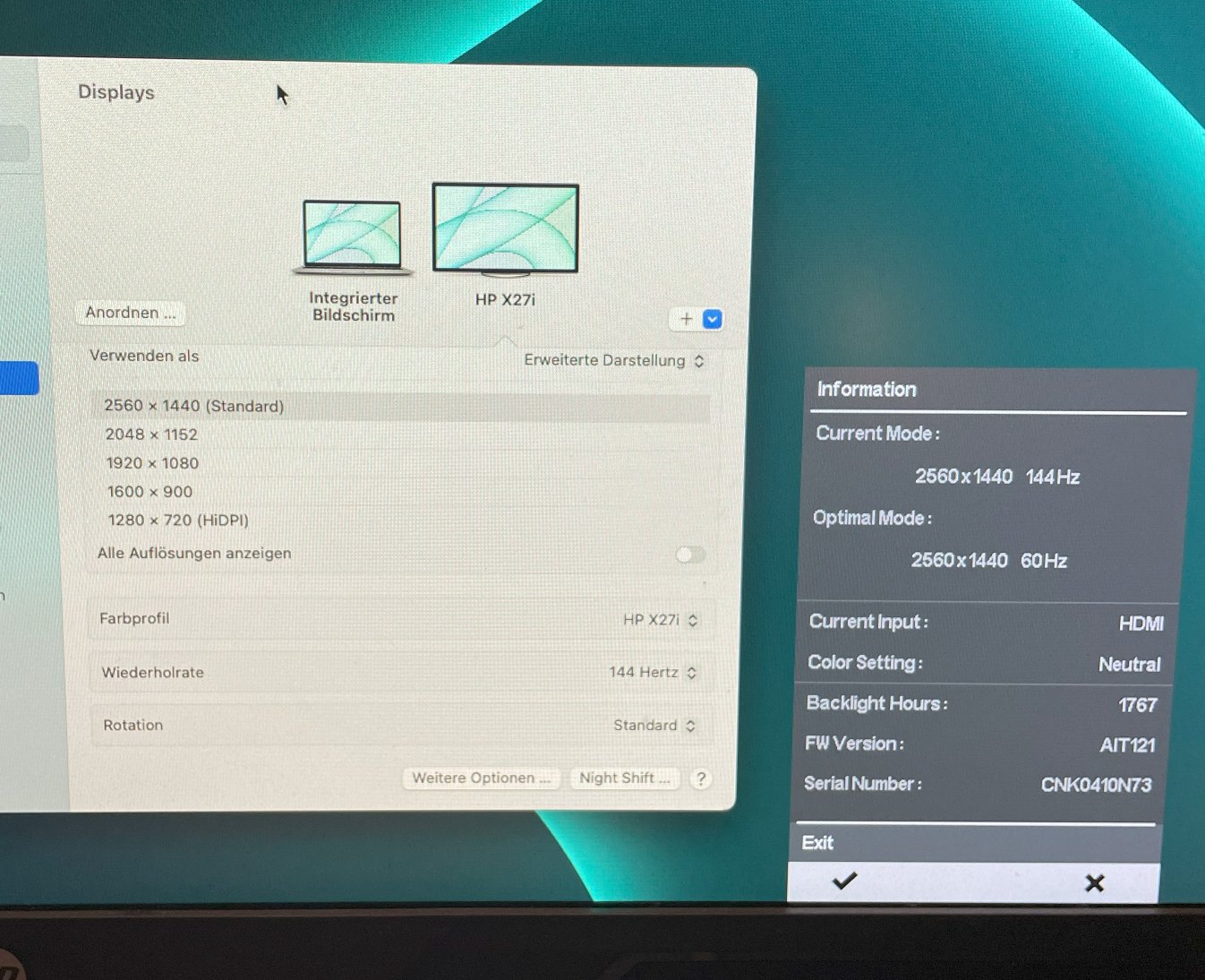

Welchen Adapter hast du? Bei mir funktioniert 2560x1440p mit 120Hz ohne Probleme auf meinen M1 Macbook Air.
Du brauchst einen Adapter der die Auflösung schafft. Ich habe einen Adapter von Satechi. Ist auch von Apple zertifiziert. Den hier habe ich Klick aber der funktioniert super.
Ist zwar etwas teuer, aber ich wollte einfach 100% sicher gehen, dass das klappt. Bei Apple kann man eins sagen: Wenn sie sagen, dass kann es dann KANN es das auch. Aber halt auch nicht mehr.
4K mit 30Hz. Das kannst du vergessen. Das bedeutet, dass der eigentlich 1440p in 60Hz schaffen sollte.
Okay, meinst du also es liegt am Adapter? Ist komisch, dass dann kein 1440p angezeigt wird
Ich habe einfach ein blaues und ziemlich altes HDMI Kabel. Dazu den Adapter. Ich habe da nicht mal was eingestellt. Hat MacOS selber gemacht.
Sieht so aus bei mir:

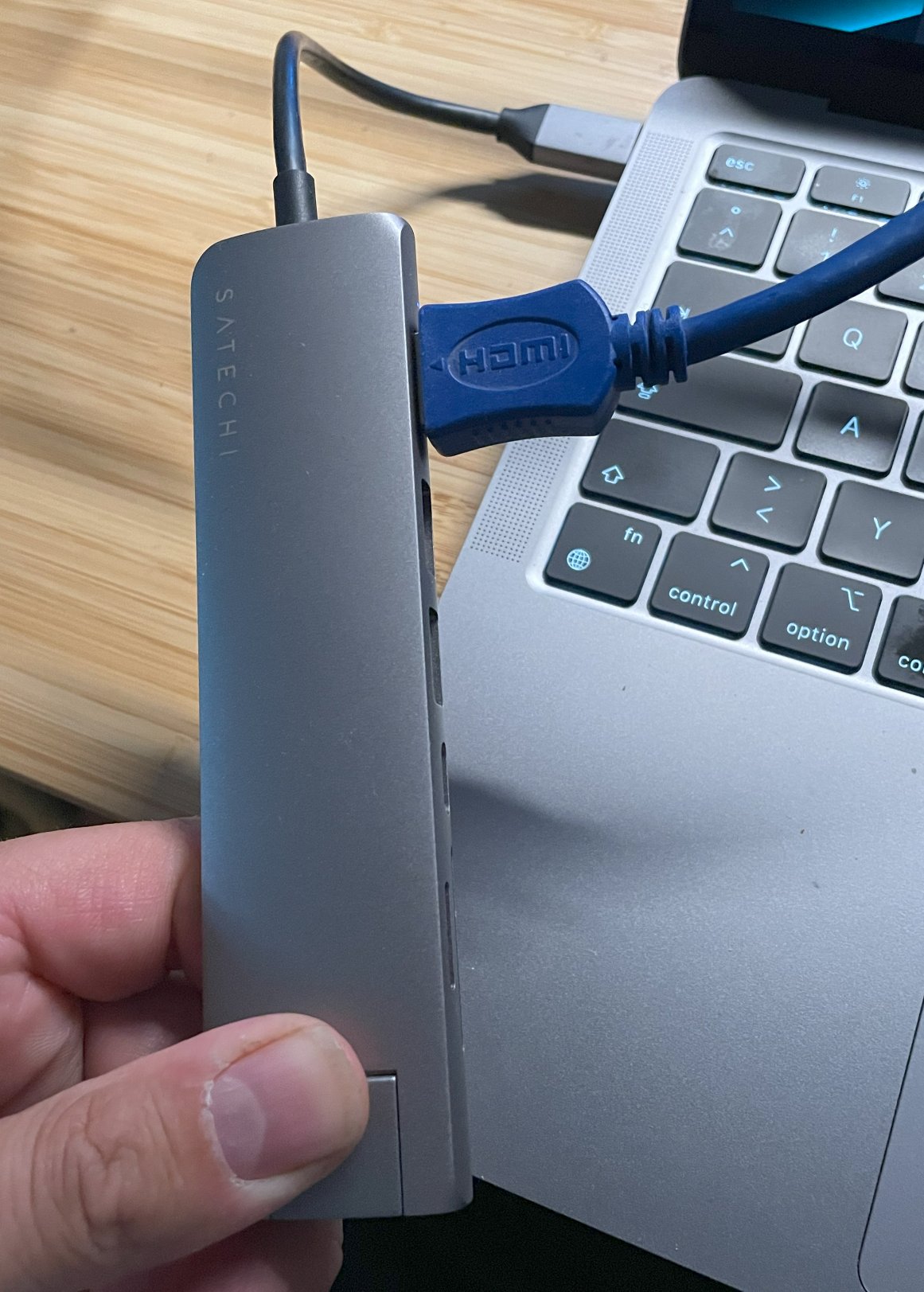

Dann habe ich mir einfach ein USB-C auf HDMI Kabel bestellt (in meinem Fall Anker) und das einfach mal direkt ohne Dock angeschlossen.
-> Funktioniert einwandfrei
Es wird damit endlich 1440p mit 144Hz erkannt (muss man natürlich manuell unter erweiterte Auflösungen anzeigen auswählen), und sogar 4k 60Hz, obwohl es nur ein 1440p Monitor ist. Netter Bonus.

Nein, am Dock, denn daran war ein HDMI-Kabel angeschlossen. Jetzt ist es direkt ein Kabel von USB-C bzw. Thunderbolt auf HDMI.

@Incanus Ich verstehe es so, dass das Kabel nun direkt am MacBook angeschlossen ist.
Richtig.
Das Kabel habe ich mittlerweile ausgeschlossen, denn dasselbe ursprüngliche HDMI Kabel, welches an der Dock zum MacBook angeschlossen war, hat einwandfrei mit einem Windows PC funktioniert.
Mit dem neuen HDMI Kabel auf USB-C umgehe ich quasi diese Dock und der Monitor ist direkt mit dem MacBook verbunden.
Außerdem hatte ich davor wirklich 4 verschiedene HDMI Kabel und mittlerweile 3 verschiedene Docks getestet und mit allen möglichen Kombinationen dieser 4 Kabel und der 3 Docks wurde der Fehler nie behoben. Erst als ich die Dock durch das neue Kabel umgangen bin.
Ich habe da kürzlich einen Beitrag im Apple Forum gefunden wo jemand exakt dasselbe erlebt hat, und als er die Docks umgangen ist hat es einwandfrei geklappt. Genauso wie bei mir.
Ich schätze einfach mal dass das ein Inkompatibilitätsproblem seitens der M1 MacBook Airs ist. Kann natürlich auch was komplett anderes sein.
