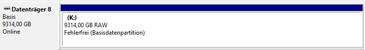

ja das problem besteht nun auch bei einer anderen DockingStation , evtl. weil der Fehler ja schon auf der HDD ist?? aber wie bekomme ich nun die Platte wieder lesbar???
beide Platten werden auch nun als RAW wieder angezeigt.

aber K hat doch auch schon 6000 Betriebsstunden - war die immer schon an diesem System?
kann auch gut sein , dass ich sie damals formatiert hatte , jedenfalls war sie leer , hatte ich garnicht gesehen...
Laut CHKDSK ist der NTFS Startsektor beschädigt und konnte nicht gelesen werden.
