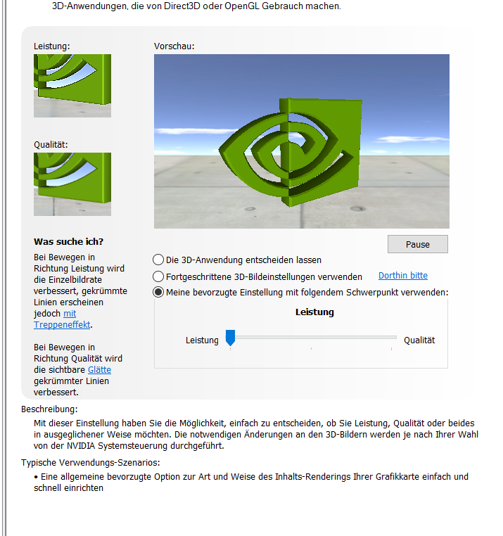

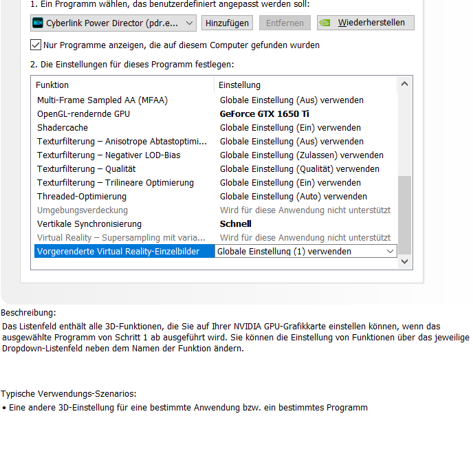

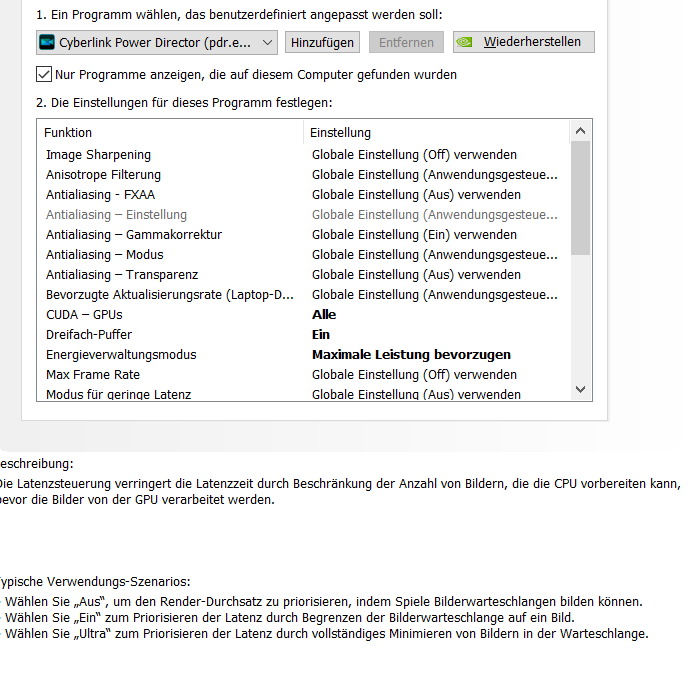

Also meine Frau hat da Einstellungen vorgenommen, aber geändert hat das leider nichts. Hier einmal Fotos angeschlossen von den aktuellen Nvidia-Einstellungen.
NVIDIA Einstellungsänderung1.PNGNVIDIA Einstellungsänderung2.PNGNVIDIA Einstellungsänderung3.PNG
Habt Ihr sonst noch eine Idee, worann das liegen kann, dass das Programm immer wieder ohne ersichtlichen Grund abstürzt oder sich aufhängt und dann nach 1-2 Minuten wieder funktioniert. Auch die Ladezeiten, wenn man ein Video verschiebt, einen Clip einfügt, einen Übergang hinzufügt etc dauern bis zu 2 Minuten. Das Projekt mit der Software nur zu starten dauert alleine schon rund 35-45 Minuten... Kann das wirklich nur alles an der Software liegen, dass die offenbar nicht gut ist (obwohl sie eigentlich sehr gute Bewertungen erhalten hat)?
Oder habt Ihr vielleicht noch eine Idee, was man sonst noch machen könnte um die Performance und insbesondere die Stabilität zu verbessern?
