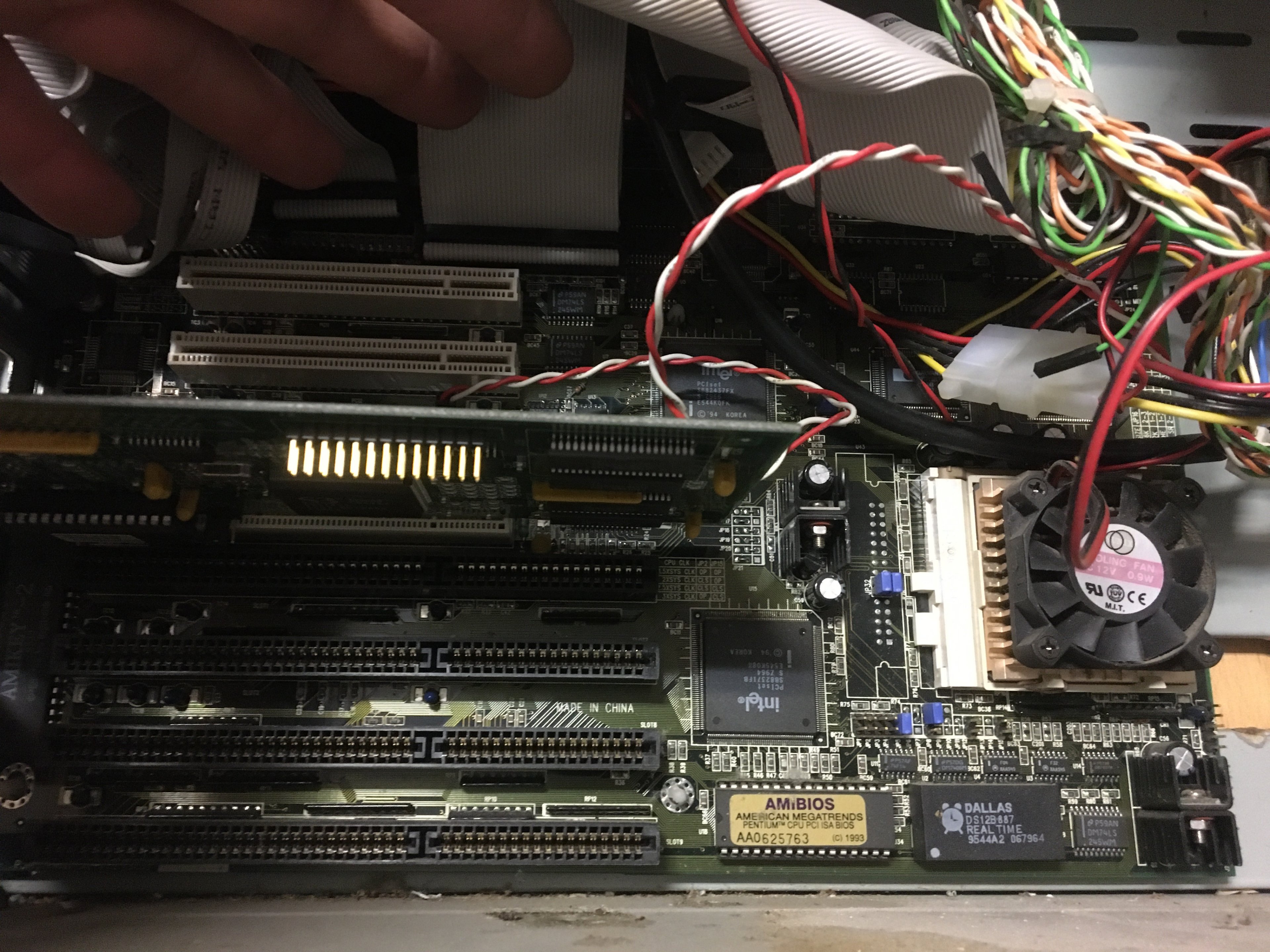

Ansonsten haben PC3 und 4 die Dallas-Einheiten verlötet - ViperSniper hat das ganz richtig erkannt - muss ich dir ja nicht erklären so gut wie du dich wahrscheinlich auskennst ;)
PC3 der NICHT funktioniert.
PC4 welcher NUR ins Bios geht
Neue Erkenntniss: Die Festplatte von PC4 welcher nur ins Bios geht habe ich an PC2 (Pentium II) eben getestet, dort startet sie Problemlos Win 98, das ist mein System mit dem ich vor ca 15 Jahren noch viel gemacht habe, da sind auch sämtliche Basic-Programme von mir drauf.
Wie schaffe ich es dass das ursprüngliche System wieder läuft, also dass PC4 eben booted und nicht nur ins Bios geht? Liegt es nur an der leeren Dallas-Einheit?

Zumal beim beschriebenen System ganz sicher die Dallas RTC der Schuldige ist, welche nicht mal eben zu tauschen ist.

Ja, ich fürchte dass der PC nur mit ersetztem/ertüchtigtem RTC wieder bootet - war bei meinem Biostar 8500TAC-A mit gleichem Problem so.
Erfrage mal entsprechende Unterstützung und beschäftige Dich so lange mit einem anderen System.
Ich meine gerade noch eine 66 unter dem einen Kabel auf dem Chipsatz lesen zu können. D.h. es handelt sich um ein Intel 430FX Board - kein MMX Support, typisch mit WinBIOS und dem beschriebenen Verhalten. Aber lohnenswert zu erhalten!!!

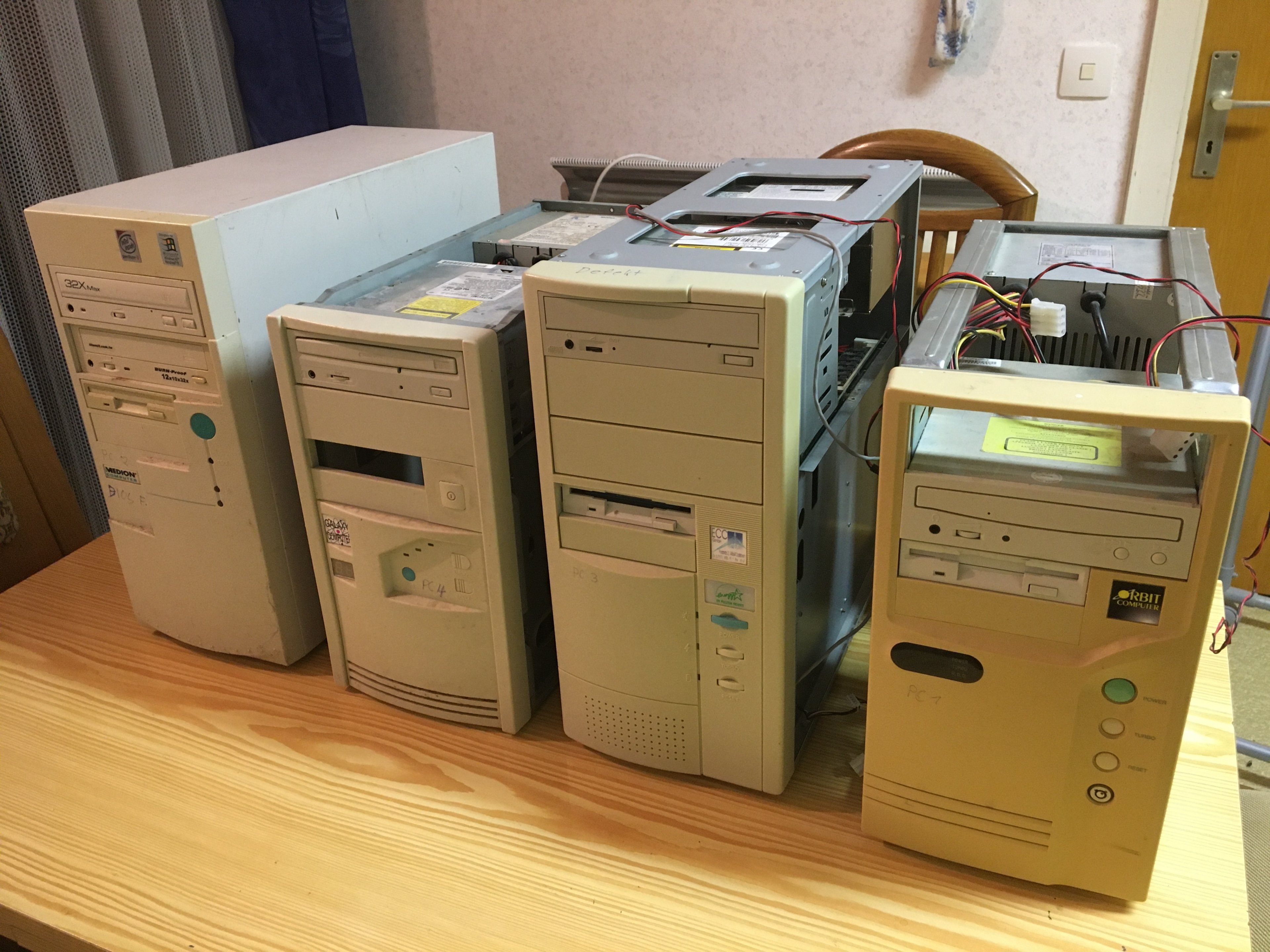

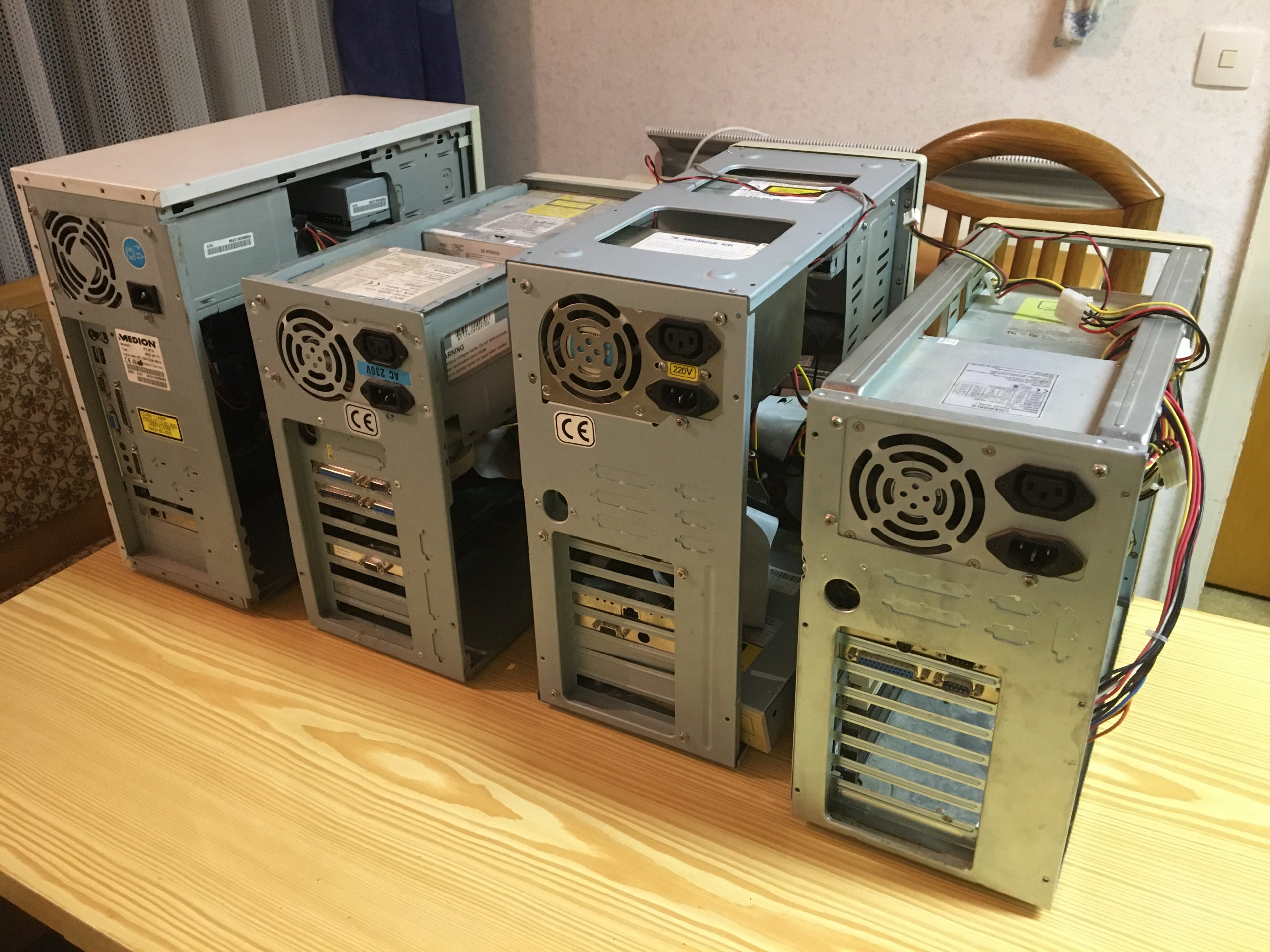

Jetzt muss ich mal die Geräte zeigen, vielleicht interessiert's ja jemanden. Sind leider bissl dreckig noch
Reaktionen: ViperSniper
Ich mag den Anblick 😋
War ein schönes Format, schon recht kompakt, manchmal halt auch recht fummelig.
Quasi das Mini-ITX der 90er.
Reaktionen: Senfnase

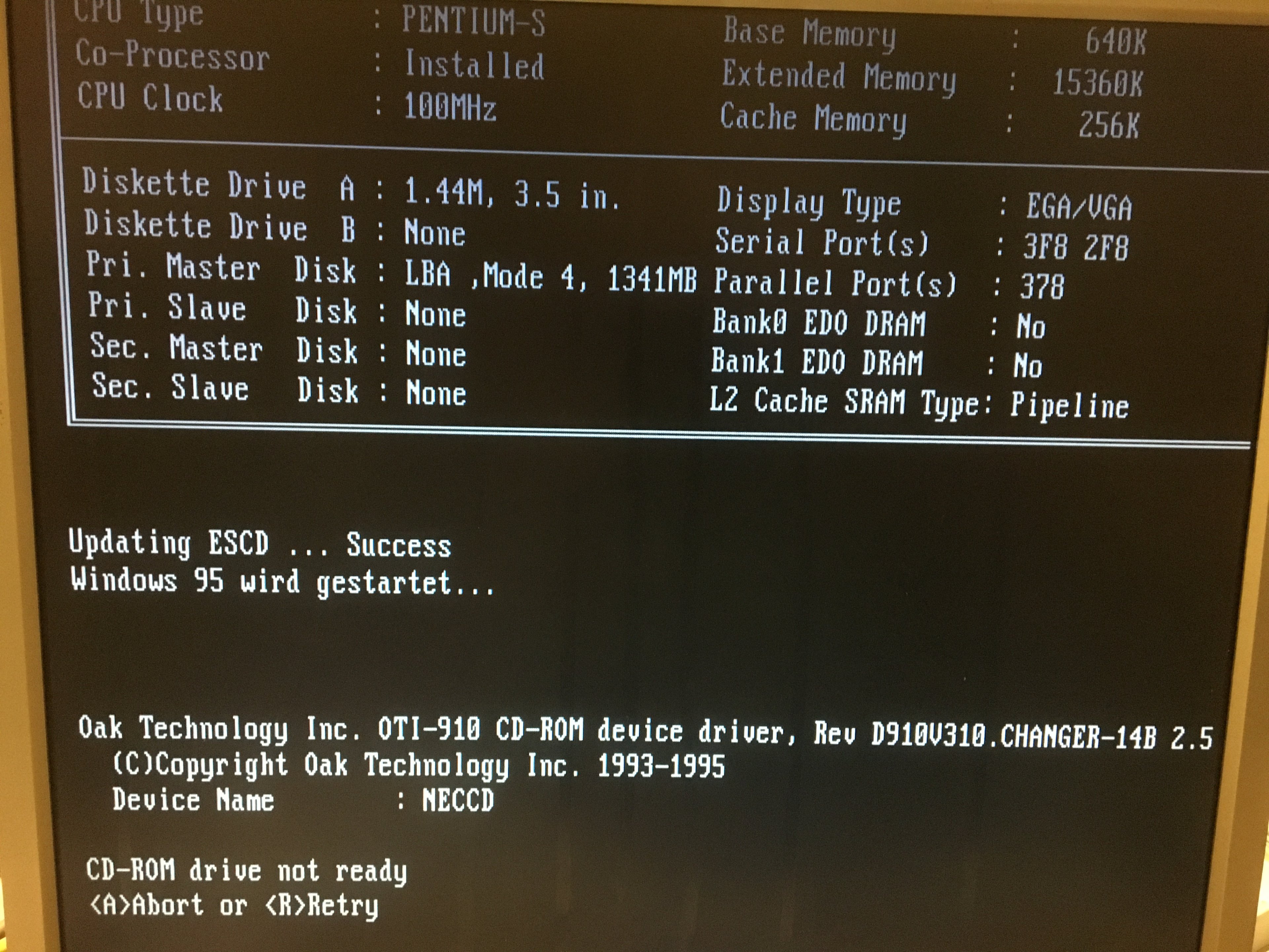

Was kann das sein: Der WIn95 Rechner zeigt nie das CD-Rom-Laufwerk an, also weder am Anfang bevor Windows bootet noch im Windows oder wenn ich MS-Dos von Diskette laufen lasse. Habe zwei verschiedene Laufwerke probiert an beiden IDE-Ports
Bedeutet das dass einfach der Treiber fehlt oder ist es ein Hardwareproblem? Habe jetzt zwei Windows-Startdisketten die eigentlich einen CDRom-Treiber haben sollten aber irgendwie bin ich dafür auch zu blöd das zum laufen zu bekommen.
Edit: Auch im Gerätemanager wo sonst alle Hardware ohne Treiber angezeigt wird taucht kein CD-Laufwerk auf.
edit2: Laufwerk geht jetzt mit einer WIn98-Startdiskette und Dos. Im Windows nach wie vor kein CD-Romlaufwerk - wie bekomm ich das jetzt hin?! Ich komm mir so blöd vor :daumen:
Ich habe eigentlich noch jedes CD-ROM Laufwerk mit dem Treiber von Phils Computer Lab zum laufen gebracht.
Auf seiner Homepage nach MS-DOS Starter Pack suchen, dort gibt es auch die Treiber separat (Maus und CD-ROM).

DOS-Treiber für CD-ROMs: schau, dass Du Dir "mtmcdai.sys" besorgst, das war original für Mitsumi, aber hat alle CD-ROMS erkannt, alle anderen Treiber waren gerne zickig. Dazu dann "mscdex.exe" von der M$-Diskette / CD und presto!
