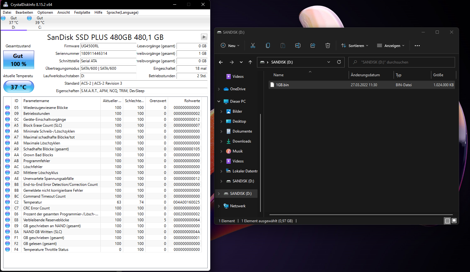

Das ist schon ziemlich erstaunlich. Ich habe jetzt mal alle SSDs von dem Händler durchprobiert. Ergebnis: Alle SSDs haben eine falsche Seriennummer.GRiNGO73 schrieb:So wird´s sein.

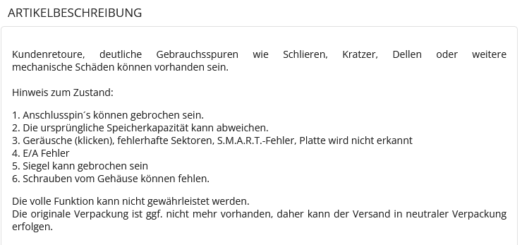

Dubioser Verkäufer! Viele neutrale bzw. negative Bewertungen.Fusionator schrieb:Isr das rein zufällig dieses Angebot?
https://www.ebay.de/itm/SanDisk-SSD-PLUS-1TB-2-5-Zoll-int-Festplatte-Defekt-/203877228167
Schon dreist, es so zu verkaufen.

Dann war es wohl kein dreister Kunde 🤯👺darianrrr schrieb:Ergebnis: Alle SSDs haben eine falsche Seriennummer.

Nicht nur das...GRiNGO73 schrieb:Wie gesagt, in der Anzeige steht auch, dass die Kapazität abweichen kann.
Bei solcher Ware anfangen zu sinnieren "Wie kann es sein, dass..." ist m. E. Geld- und Zeitverschwendung.
Die SSD entspricht doch der Zustandsbeschreibung.

Moin, mach uns doch mal ein Foto davon. Wäre interessant zu sehen. 😁darianrrr schrieb:Den Kurzschluss habe ich schnell gefunden und mit dem Lötkolben vom SATA Anschluss entfernt.
Naja. 18 Euro für 480GB ist ja in Ordnung. Nochmal bestelle ich sowas aber eher nicht ;-)
Hatte ich vergessen. Da war einfach ein Lot-Klumpen zwischen 2 Kontakten. Frag mich nicht, wie der da hin gekommen ist.SPB schrieb:Moin, mach uns doch mal ein Foto davon. Wäre interessant zu sehen. 😁

Ich würde auf Grundlage von dem was bereits geschrieben wird folgende Vermutung aufstellen:darianrrr schrieb:Da war einfach ein Lot-Klumpen zwischen 2 Kontakten. Frag mich nicht, wie der da hin gekommen ist.
Da hat jemand ne Handvoll (oder mehr) 1TB SSDs gekauft, die aufgeschraubt, die SSD aus dem Gehäuse genommen und gegen eine kleinere Variante getauscht. Damit er das ganze dann reklamieren konnte, hat er einen Kurzschluss mit dem Lot verursacht.
Der Verkäufer verscherbelt die Platten jetzt als Retourware auf eBay (was ja an sich okay ist, da als solche gekennzeichnet). Warum die Person dann immerhin noch 480GB SSDs in die Gehäuse eingebaut hat ist mir aber ein Rätsel, vielleicht selber super billig wo geschossen.

18€ für 480 GB ist doch ein guter Kurs und noch 0 Byte geschrieben.
@darianrrr
Hast du jetzt mal etwas auf die SSD geschrieben und ändern sich die Smartwerte entsprechend?
@darianrrr
Das habe ich ausprobiert. Und ja, das ganze funktioniert angemessen schnell und wird im Tool angezeigt.motorazrv3 schrieb:Hast du jetzt mal etwas auf die SSD geschrieben und ändern sich die Smartwerte entsprechend?
Quasi eine nagelneue 480GB SSD. Reicht für ein zweites OS völlig aus.
