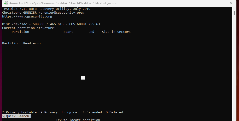

Nachtrag: Weitere externe Festplatte - die schon um einiges älter ist.. vielleicht kann hier noch jemand eine Einschätzung abgeben?
Und die zweite HDD befand sich in einem Gehäuse, was schon ramponiert war. Offenbar war da schon mal jemand bei und hat da dran rumgeschraubt. Ich hab die 3,5" Platte in eine USB 3.0 DOCK gesteckt.
Hat hier jemand Ideen? Hier komme ich nicht mal mit Testdisk weiter. Partition Read Error.
mach als ersten Schritt einmal einen 1:1 Klon auf eine andere Festplatte bzw. ein Image, dann ist der Zustand mal konserviert (und du bemerkst gleich ob es gröbere physische Probleme gibt)

Werde ich mal versuchen. Die HDD macht alle 3 Sekunden 2x eine Art Kratzgeräusch. Hört sich so an, als schleift dann irgendwas da...
Hab auch nichts da, worauf ich die klonen könnte. Und selbst wenn: Was bringt ein Image, wenn die Daten so nicht einsehbar sind? Bzw. wie komme ich dann letztendlich an die Daten?

Das sind dann schon eindeutig physische Schäden, da wirst du ohne Reinraumlabor und entsprechenden Ersatzteilen nicht sehr weit kommen. Und jeder weitere Zugriffsversuch macht es in der Regel eher schlimmer.
Mit dem Image/Klon würden - sofern es noch halbwegs vollständig erstellbar ist - die Read error wegfallen, bei denen TestDisk aktuell hängt und man könnte die nicht beschädigten Bereiche auswerten.
