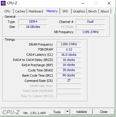

ja schon gemacht kann es trotzdem nochmal machen. gerade nochmal neu eingesetzt zeigt cpu-z das an.

Was CPU-Z hier anzeigt ist völlig irrelevant.
Die manuellen Settings von Hanne kann man setzen, haben aber eher nix mit deinem Problem zu tun.

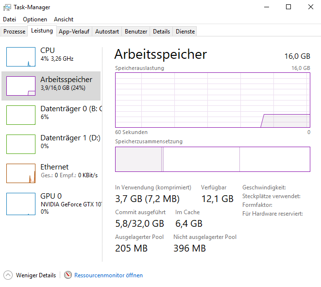

Der Taskmanager muss 16GB als nutzbar anzeigen. Das geht für ca. 3 Reboots? Mach mal bitte einen Screenshot davon wenn es deiner Meinung nach richtig ist.
ja habe jetzt öfters gerebootet und bisher sieht es im task manager so aus.
