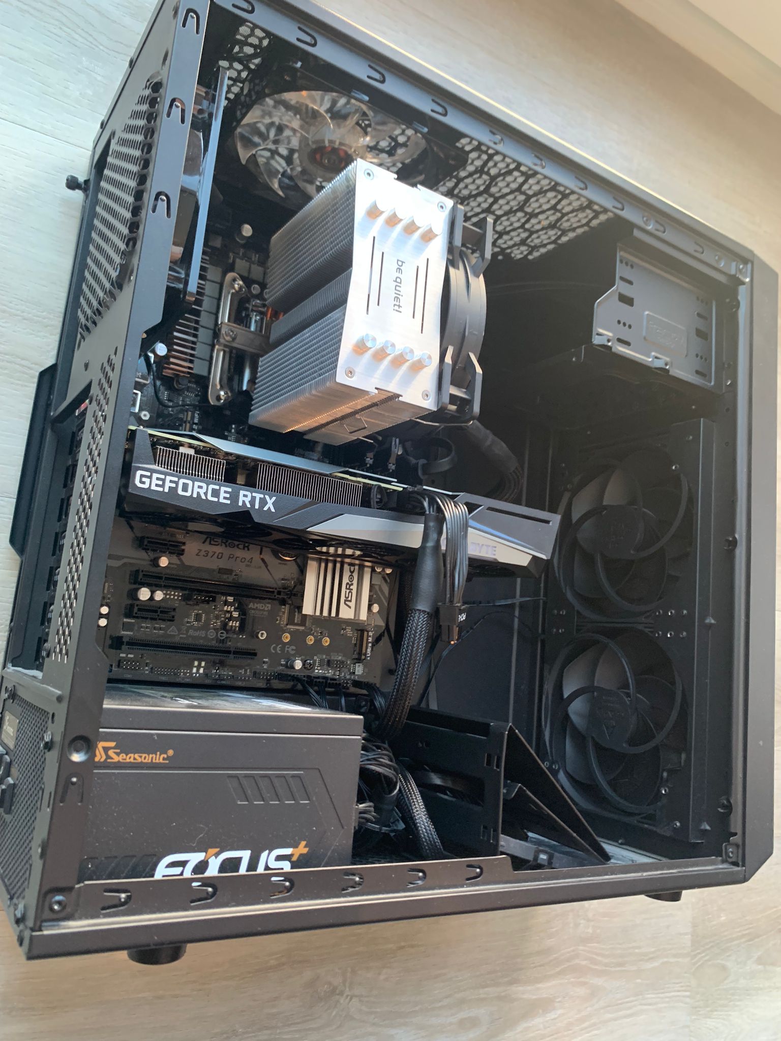

2 chassis fans zu wenig?
or2k schrieb:
Es stellte sich später auch heraus, dass zufällige Abstürze wegen nicht ausreichendem Luftstrom ausgelöst wurden, musste deswegen die Lüfterkurve noch agressiver einstellen, das Gehäuse wummerte dann schön mit den Lüftern bei 1300-1500rpm.
Ich würd mal sagen, das liegt dann aber sicher am Gehäuse.
Ich hab im Idle 500RPM und unter Last 850 RPM auf den P12ern, das reicht allemal dicke
es bleibt alles super cool und sehr, sehr leise und schwingen tut da nix.
mblaster4711 schrieb:
Die Arctic Lüfter mit PST können DaisyChain, sprich man kann sie hintereinander stecken, soviel wie eben der jeweilige Lüfteranschluss am MB verträgt.
Ein Lüfter benötigt 0,1A/12V.
Der Anschluss 16 kann maximal 1,5A, der für den CPU Lüfter 1A, dann sollte die andern beiden auch 1A vertagen.
Die Lüfter kannst du auf die Anschlüsse 2,16,17 verteilen (2 in der Front, 2 im Deckel und 1 im Heck) und dann (hoffentlich ) mit Fan Control unter Windows individuell einstellen können (ansonsten im BIOS/UEFI).
Nimm gleich den 5er Pack und tausche die Frontlüfter (das sind nur 3pin DC Lüfter) aus. Dir Artic sind 4pin mit PWM (Drehzahlregelung über PulsWeitenModulation diese kann man besser/feiner regeln als DC).

Wie connected man die Lüfter dann in Reihe? Haben die im Gehäuse noch einen 4-pin Stecker für den nächsten?
Da ich ja 2 12er fans habe. Soll ich dann einen von den alten hinten rein, weil da nur 12 passen und dann ein pack mit 14er kaufen? Oder gibt es einen Grund warum ich P12 holen sollte?
Die PST haben Y Anschlüsse, also Stecker aufs MB und den nächsten an die Buchse am Kabel usw
Nennt sich DaisyChain (Wörtlich Übersetzung: Gänseblümchen Kette. In DE bekannt als Gänseblümchen Kranz).

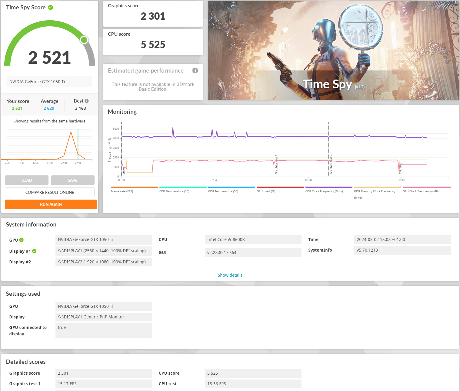

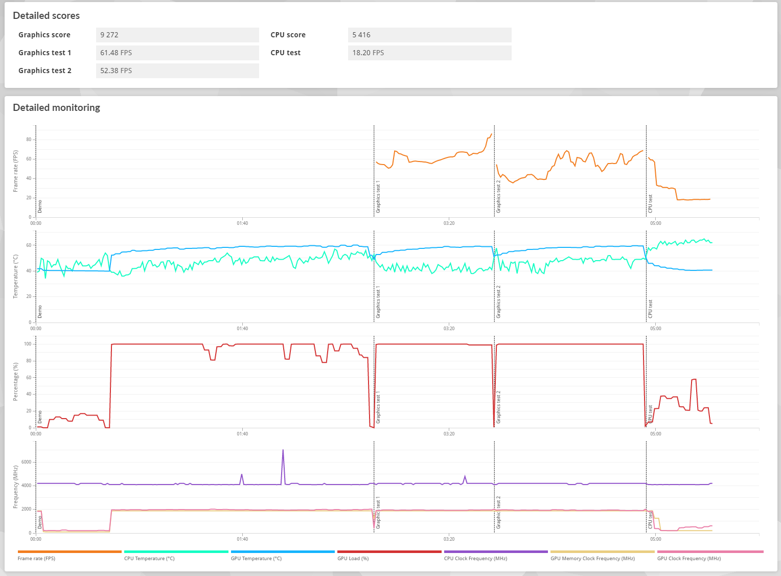

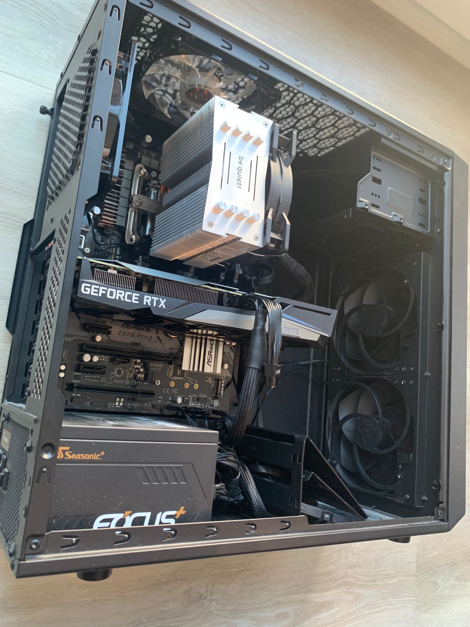

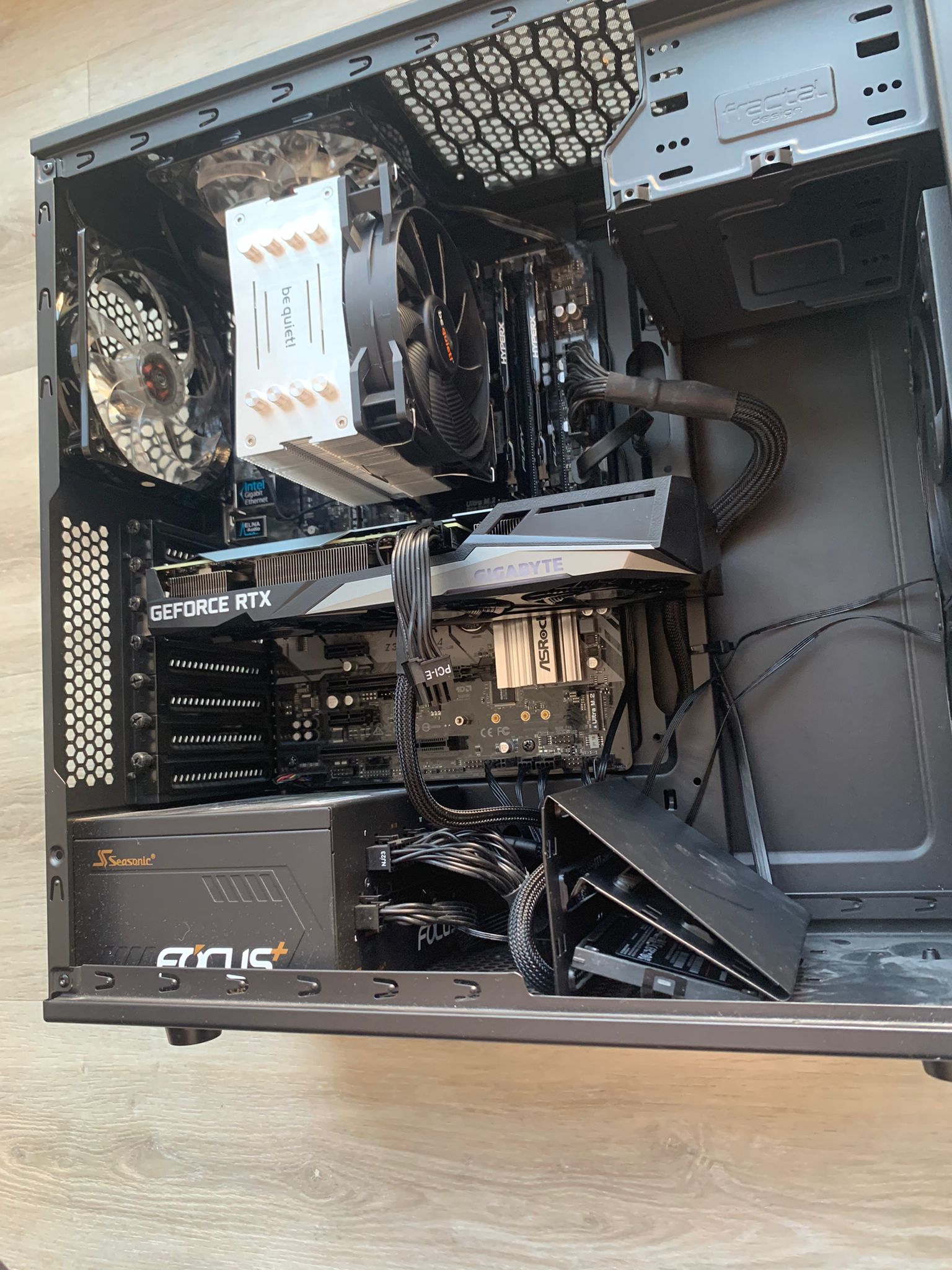

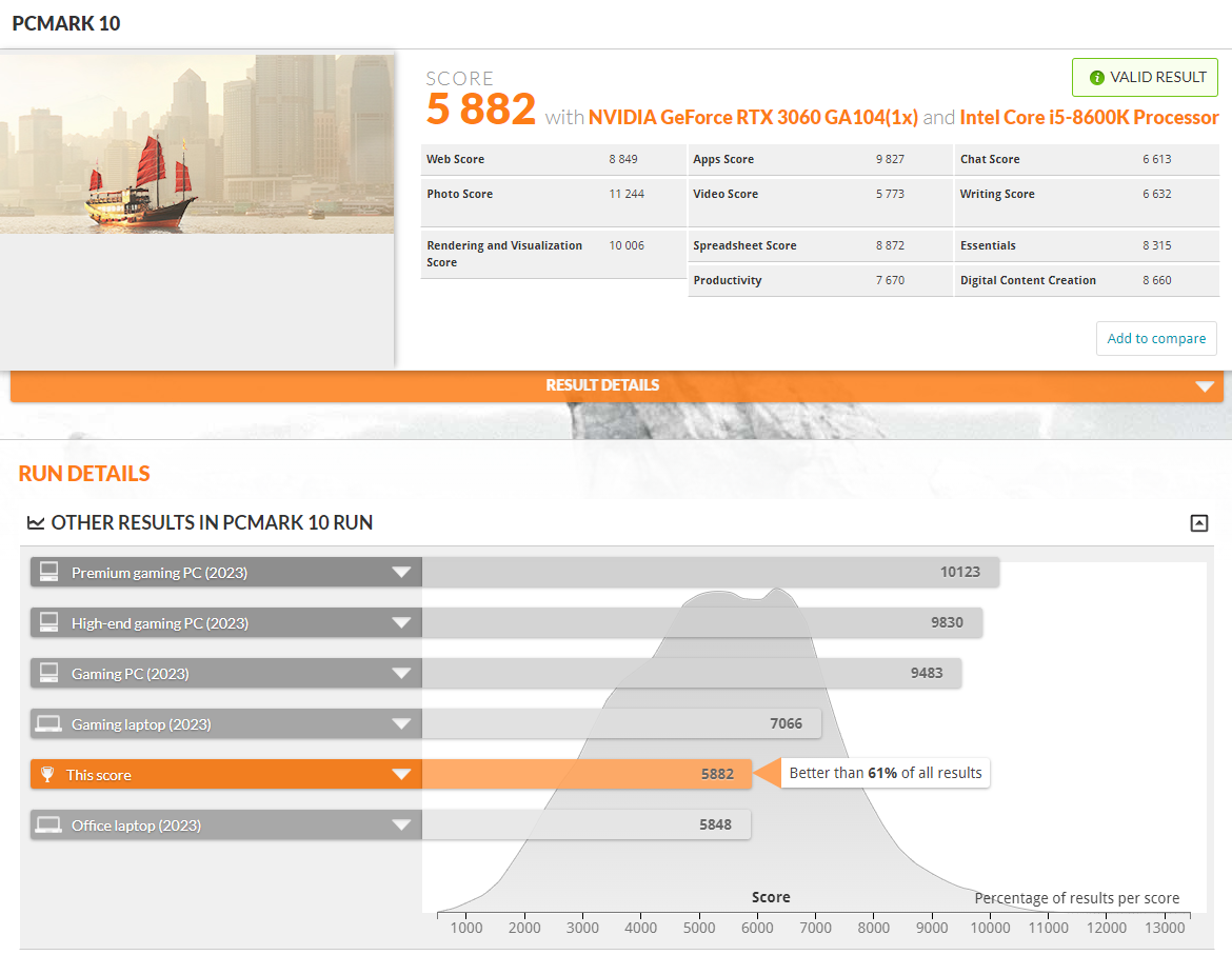

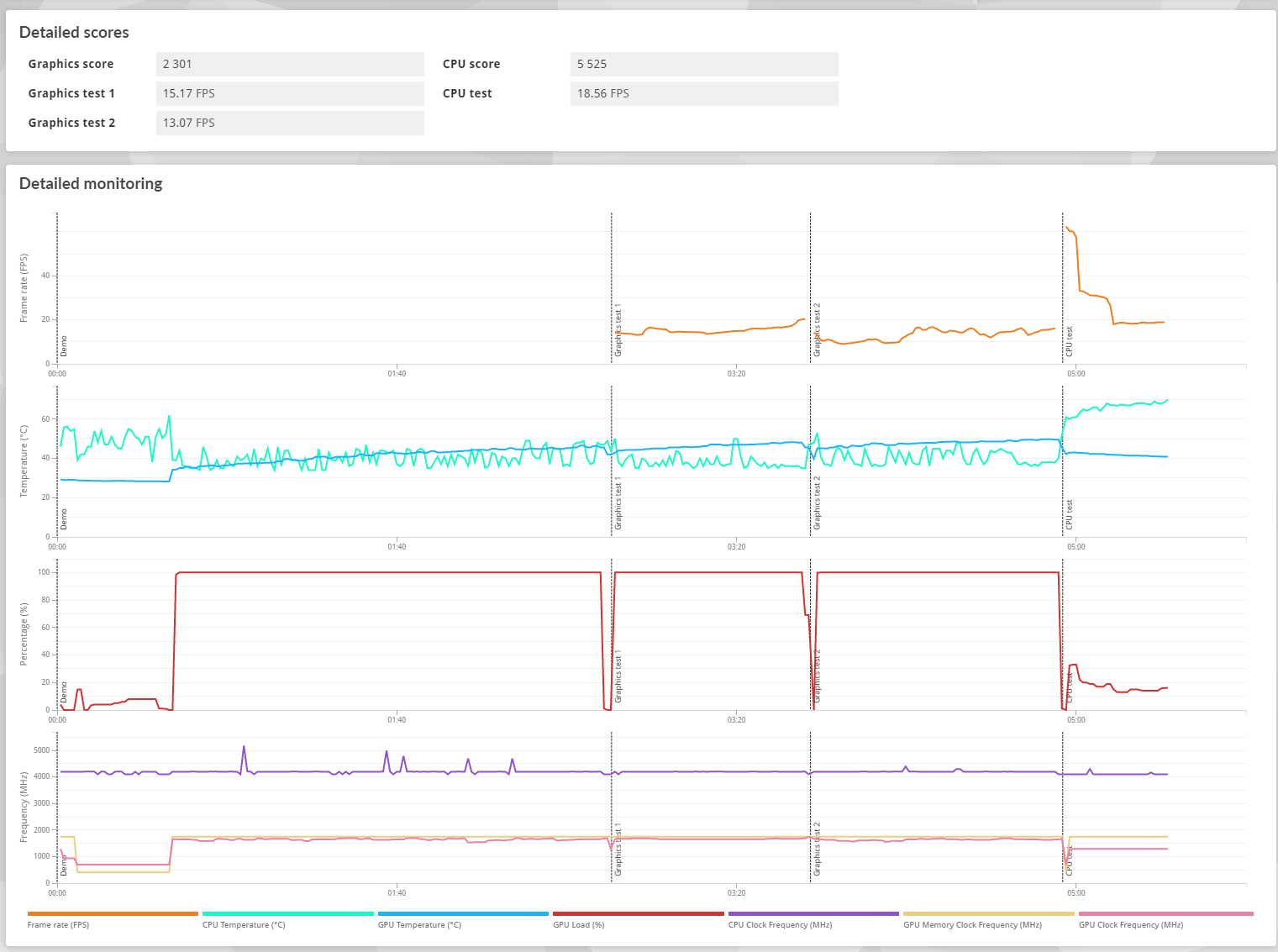

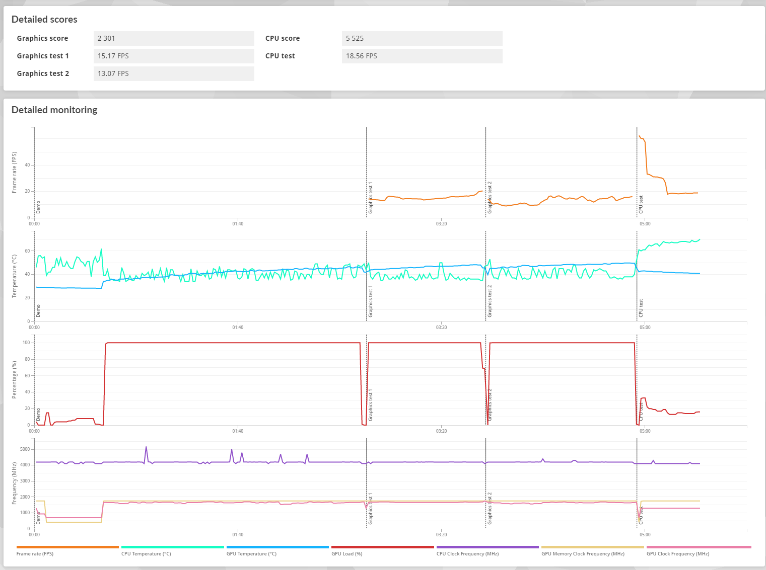

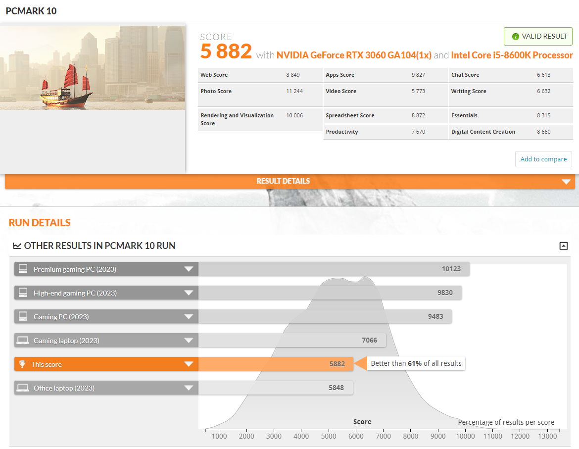

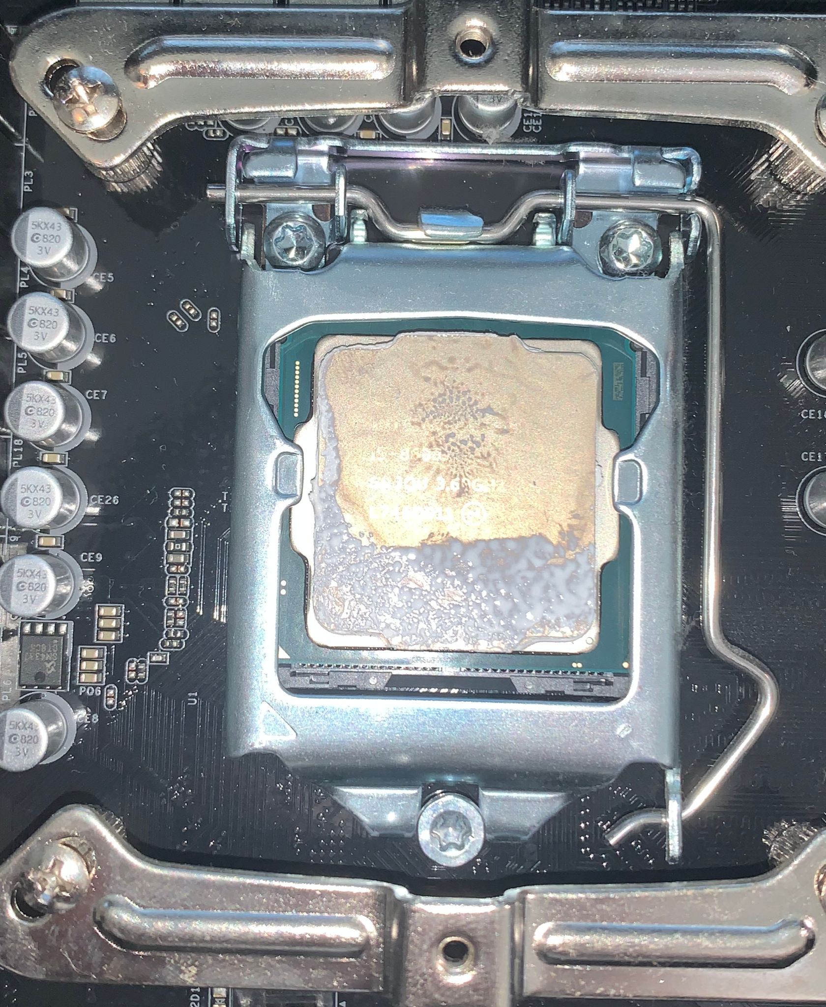

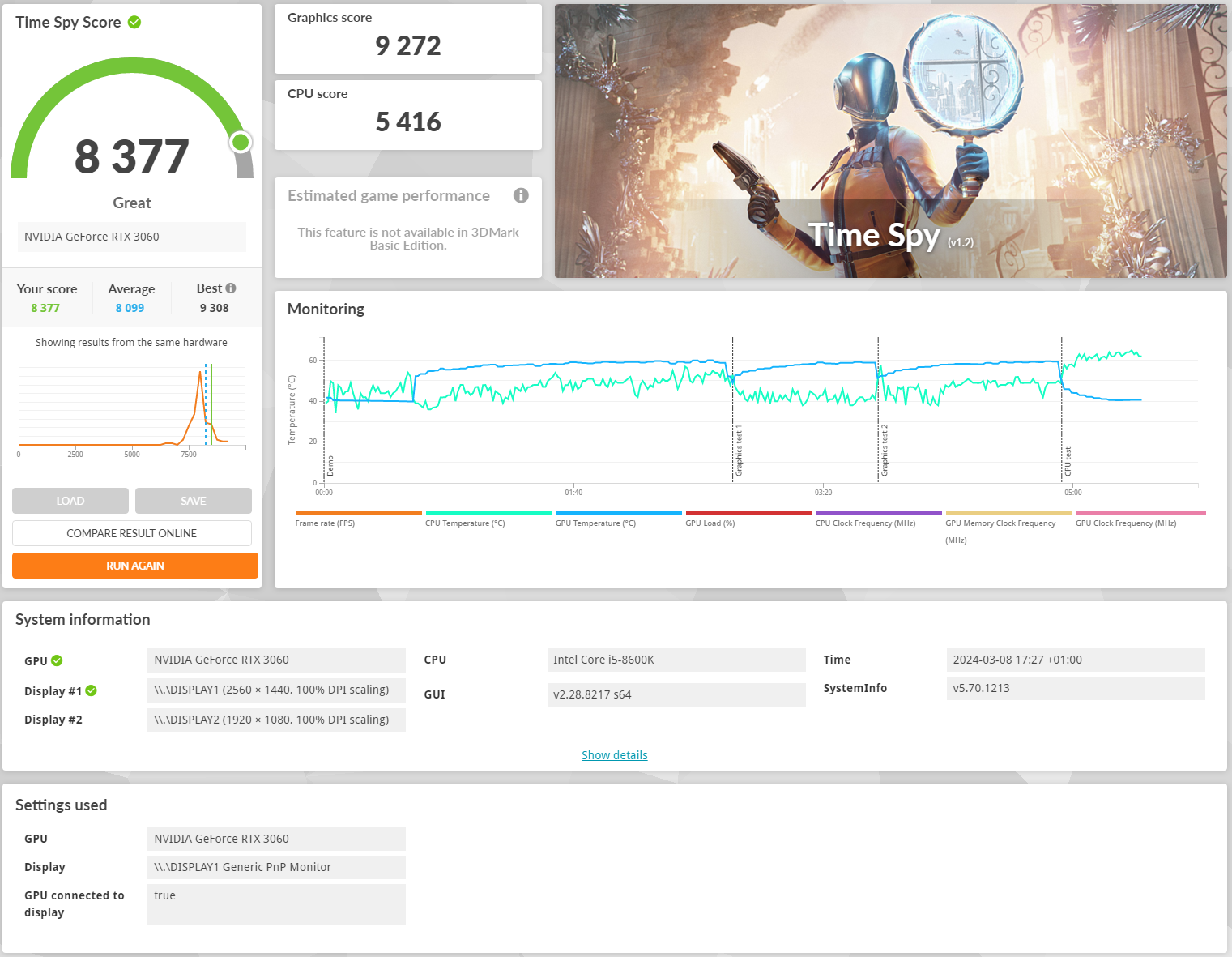

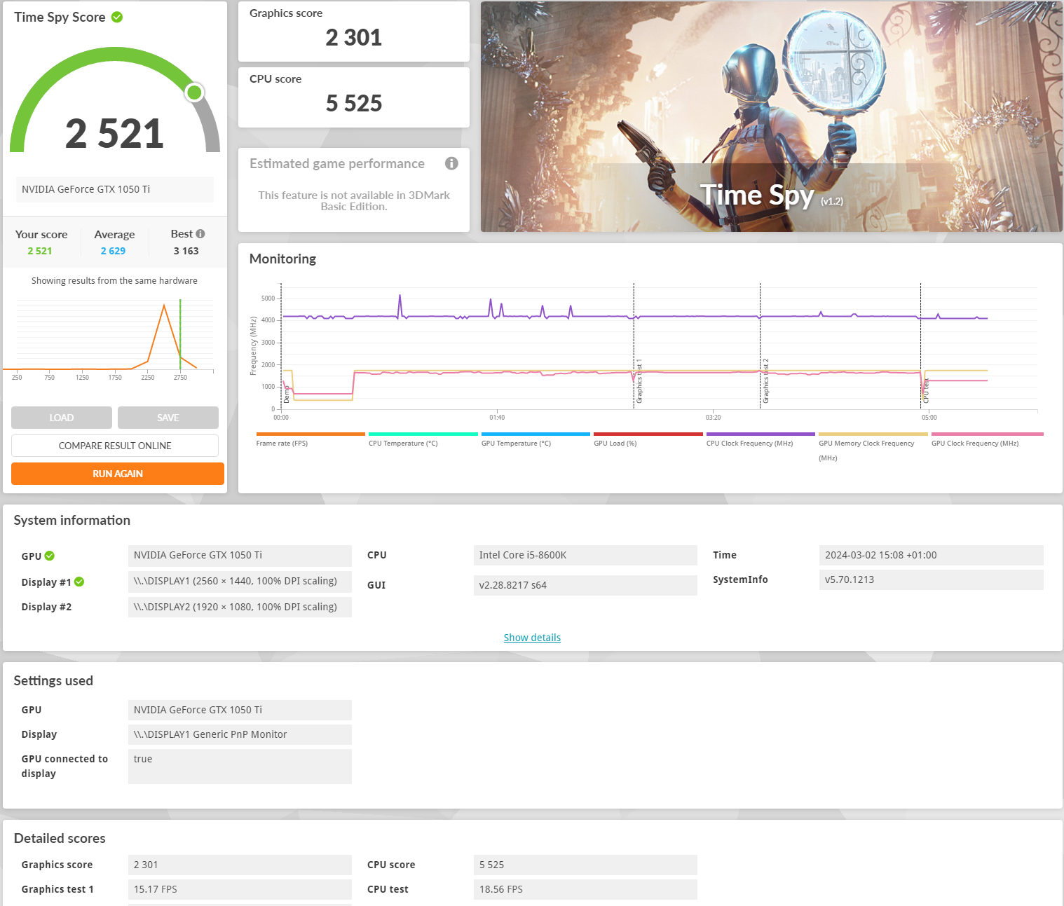

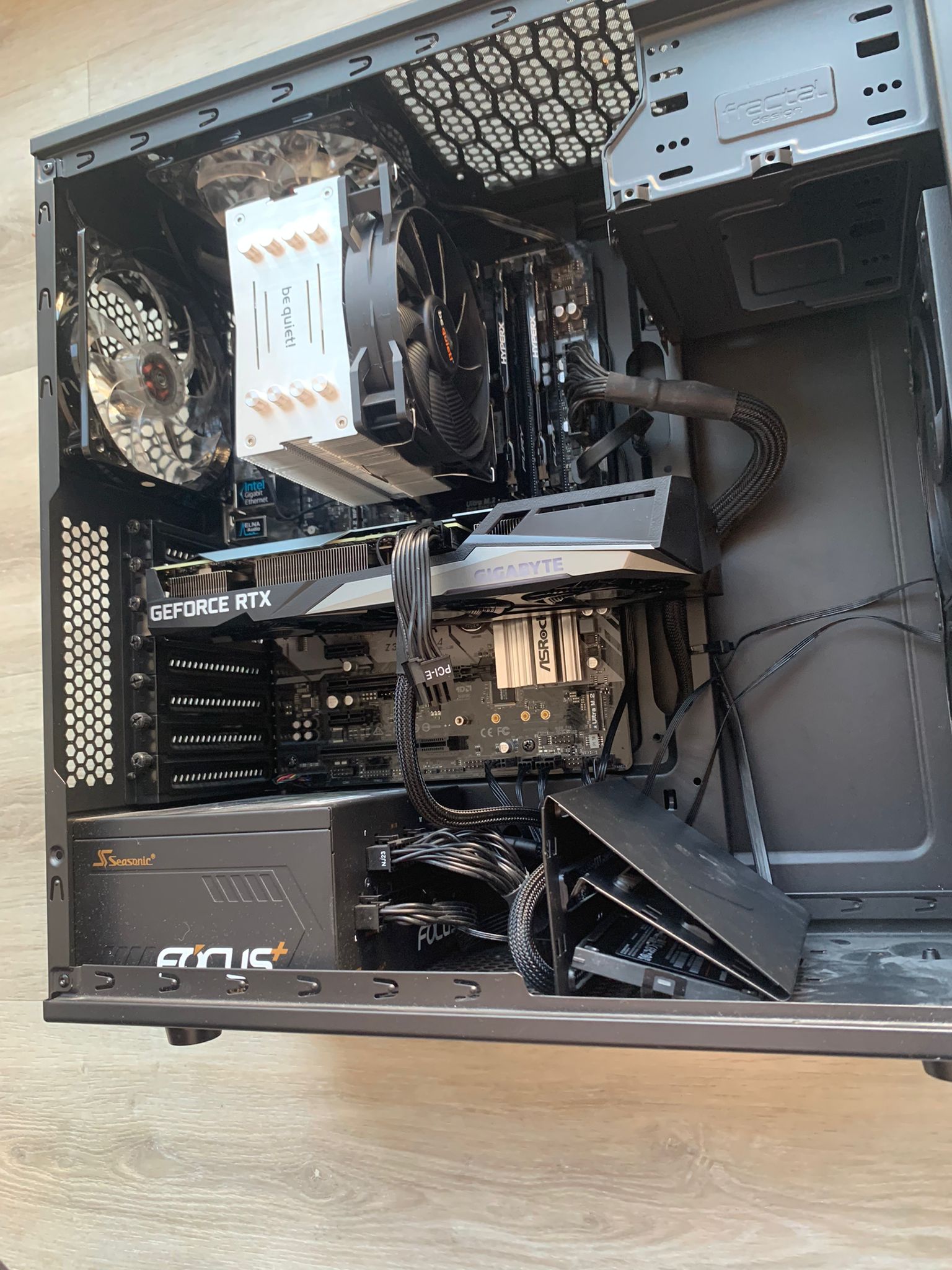

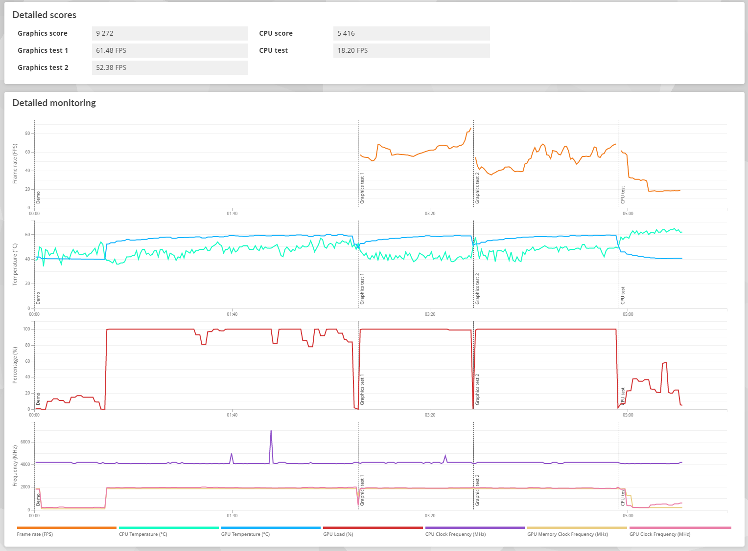

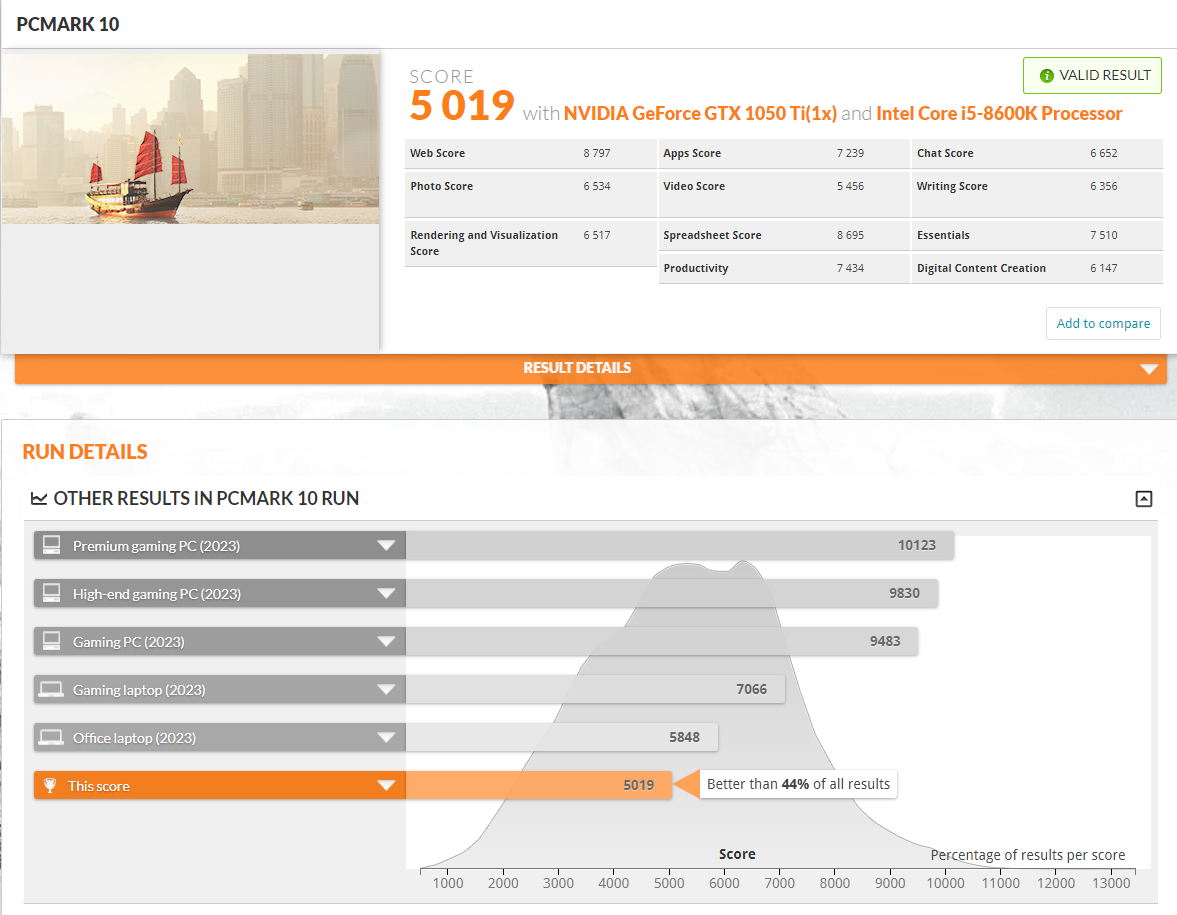

update:
  • ich habe mir doch eine RTX 3060 Gigabyte statt der Inno3D geholt
  • scheint alles geklappt zu haben.
  • Die alte Kühlpaste sah sehr alt/dünn aus
Kann ich irgendwie überprüfen ob ich genug wärmeleitpaste drauf habe/ob genug Druck auf dem Kühler ist, dass ein guter Kontakt da ist?
Tatsächlich nur durch die Temperaturmessung.
Aber eine Erbsengroße Menge in der Mitte reicht normalerweise. Kann man verstreichen, muss man nicht. Nicht viel Gedanken machen :)
Benchmarkwert der 3060 passt, die läuft einwandfrei.
Kannst du bei Gelegenheit und Laune noch undervolten. Spart ~40-50 Watt und senkt die Temperatur bei gleicher oder teils besserer Leistung.
Blasen deine beiden Lüfter vorne immer noch nach draußen? Umdrehen :) Dann hast du durch dein verbogenes HD Blech auch eine schöne Umleitung des Luftstromes zur Graka.
Edit: Oh, falsch geguckt :) Die blasen ja nach innen.
Reaktionen: Schwobaseggl und elgreco24
Nice klingt gut, die cpu scheint per augenmaß auch 5-7 Grad kälter zu sein am Ende oder? Mit <70 Grad sollte das ja auch passen
