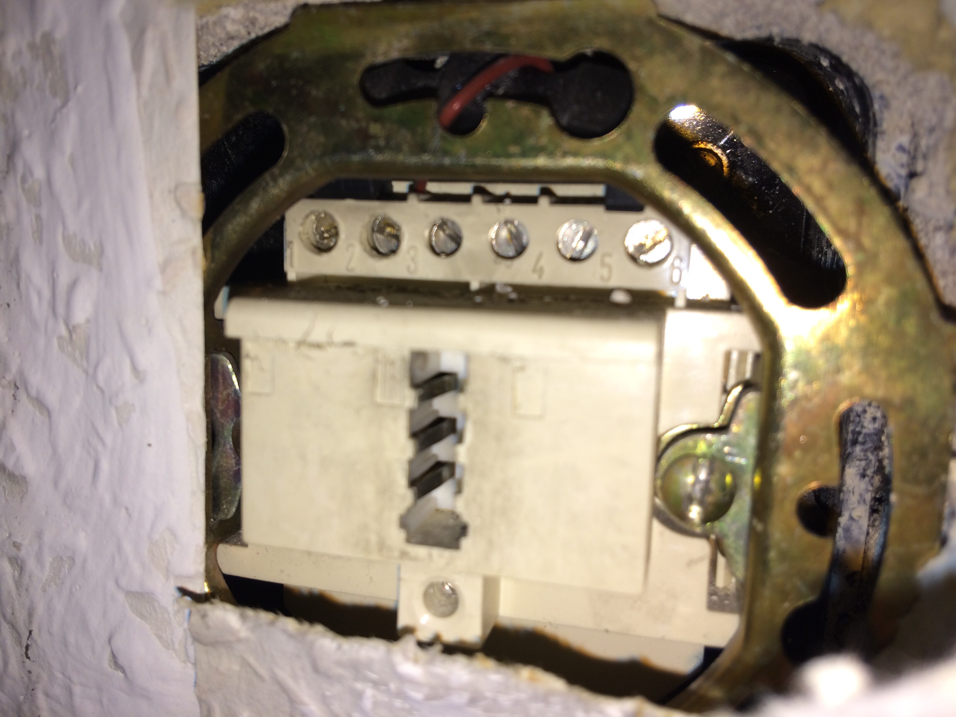

Habe nun mit der Telekom gesprochen und die sagten es wäre möglich. Ich habe da leider echt keine Ahnung von. Nun kommt in den nächsten Tagen ein Techniker und schaut sich das ganze an. Auf der Dose steht noch T002. Ist das irgendwie von Nöten oder würde es helfen wenn ich ein Foto der offenen Dose anhänge ?
Erkennt man aber sicher kaum etwas oder ?
